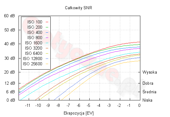

Dynamika tonalna
Dynamikę tonalną wyznaczyliśmy w oparciu o serię zdjęć tablicy Kodak Q-14. Pomiary wykonaliśmy na surowych plikach przekonwertowanych uprzednio do 48-bitowych TIFF-ów bez demozaikowania. Na wykresie przedstawiamy wartości zakresu tonalnego dla wysokiej, dobrej, średniej i niskiej jakości obrazu. Odpowiada to stosunkom sygnału do szumu na poziomie 10, 4, 2 i 1.
Samsung NX3000 - Zakres i dynamika tonalna
Dla najlepszej jakości obrazu przy ISO 100 testowany aparat osiągnął 8.2 EV. Z kolei bezlusterkowiec Sony A5000 uzyskał odrobinę więcej, a mianowicie 8.3 EV. Canon EOS M i Panasonic GF6 były testowane z wykorzystaniem starej procedury, zatem ich wyników nie możemy porównywać. Za przykłady mogą nam natomiast posłużyć aparaty Panasonic GM1 oraz Olympus E-PL7. Ten pierwszy uzyskał 7.2 EV (dla ISO 200), natomiast drugi – 8.1 EV. Widać zatem, że NX3000 radzi sobie zadowalająco.
Biorąc pod uwagę kryterium niskiej jakości obrazu i czułości aż do ISO 1600, do dyspozycji mamy dynamikę nie mniejszą niż 11.7 EV. To oznacza, że do dyspozycji mamy praktycznie cały zakres pracy przetwornika ADC. Widać wyraźnie, że konkurencja wypada słabiej niż NX3000. W tym miejscu powinniśmy pochwalić bezlusterkowca Samsunga, jednak do faktu istotnej modifikacji danych w plikach RAW, która zaciemnia obraz sytuacji, odnosimy się z wyraźną rezerwą.
Poniżej przedstawiamy pełne wykresy SNR wygenerowane na podstawie wykonanych pomiarów dla wszystkich czułości aparatu.
Wartość 0 na osi OX oznacza maksymalną wartość, którą aparat może zapisać w pliku RAW. Na prawej osi OY oznaczyliśmy miejsca dla kryteriów SNR=10 (wysoka), 4 (dobra), 2 (średnia) i 1 (niska). Przy pomocy tego wykresu każdy może oszacować dostępną dynamikę dla wybranej przez siebie minimalnej użytecznej jakości obrazu. Wystarczy poprowadzić poziomą linię wzdłuż wybranego kryterium i odczytać wartość na osi OX, dla której linia ta przecina się z wykresem dla odpowiedniej czułości. Gdy np. uznamy za kryterium minimalnej użytecznej jakości 12 dB, widzimy, że dla ISO 1600 dynamika przekracza nieco wartość 9 EV.
