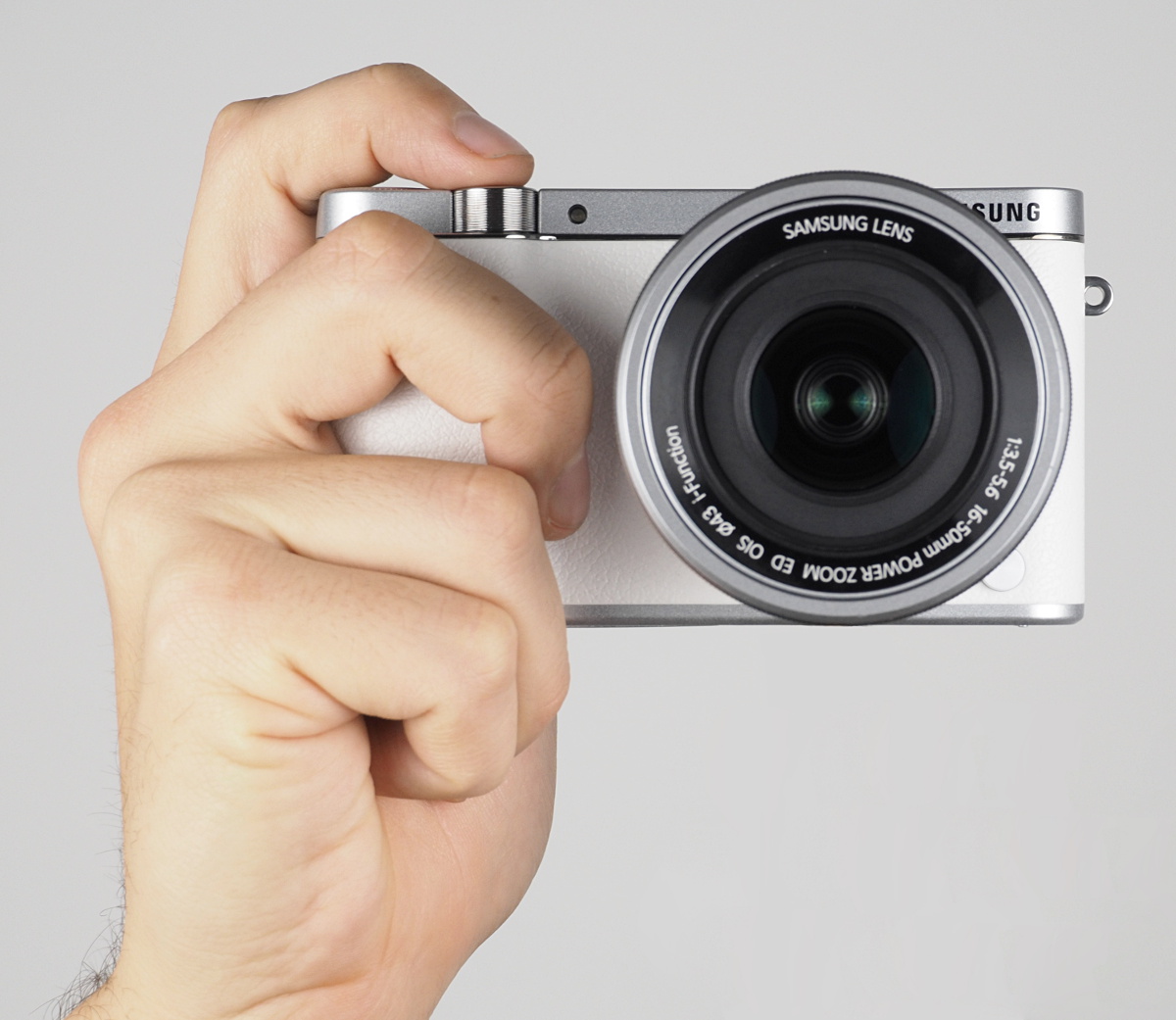

NX3000 nie wyróżnia się wśród modeli konkurencji w kwestii ergonomii. Uchwycenie go jedną ręką nie jest szczególnie wygodne, głównie ze względu na skromną rękojeść oraz pokrywające ją twarde tworzywo o niezbyt dobrej przyczepności. Niewielkie wymiary bezlusterkowca Samsunga stanowią natomiast niezaprzeczalny atut przy jego transporcie, bowiem bez trudu włożymy go do kieszeni bluzy lub kurtki.
Niewielką liczbę elementów sterujących (choć typową dla tej klasy sprzętu) częsciowo rekompensuje nam obecność menu funkcyjnego. Szkoda tylko, że regulacja parametrów i opcji w nim wyświetlanych odbywa się z pewnymi opóźnieniami. W swoich amatorskich modelach aparatów Samsung traktuje temat programowania przycisków po macoszemu. Do dyspozycji mamy jedynie jeden guzik CUSTOM, a liczba opcji, jakie możemy pod niego przyporządkować, wynosi zaledwie 6. I szczerze mówiąc nie znajdziemy wśród nich szczególnie użytecznych. Być może producent chce w ten sposób zwrócić uwagę na technologię i-Function, dostępną w większości obiektywów. Niewątpliwie ma ona pozytywny wpływ na komfort obsługi aparatu.

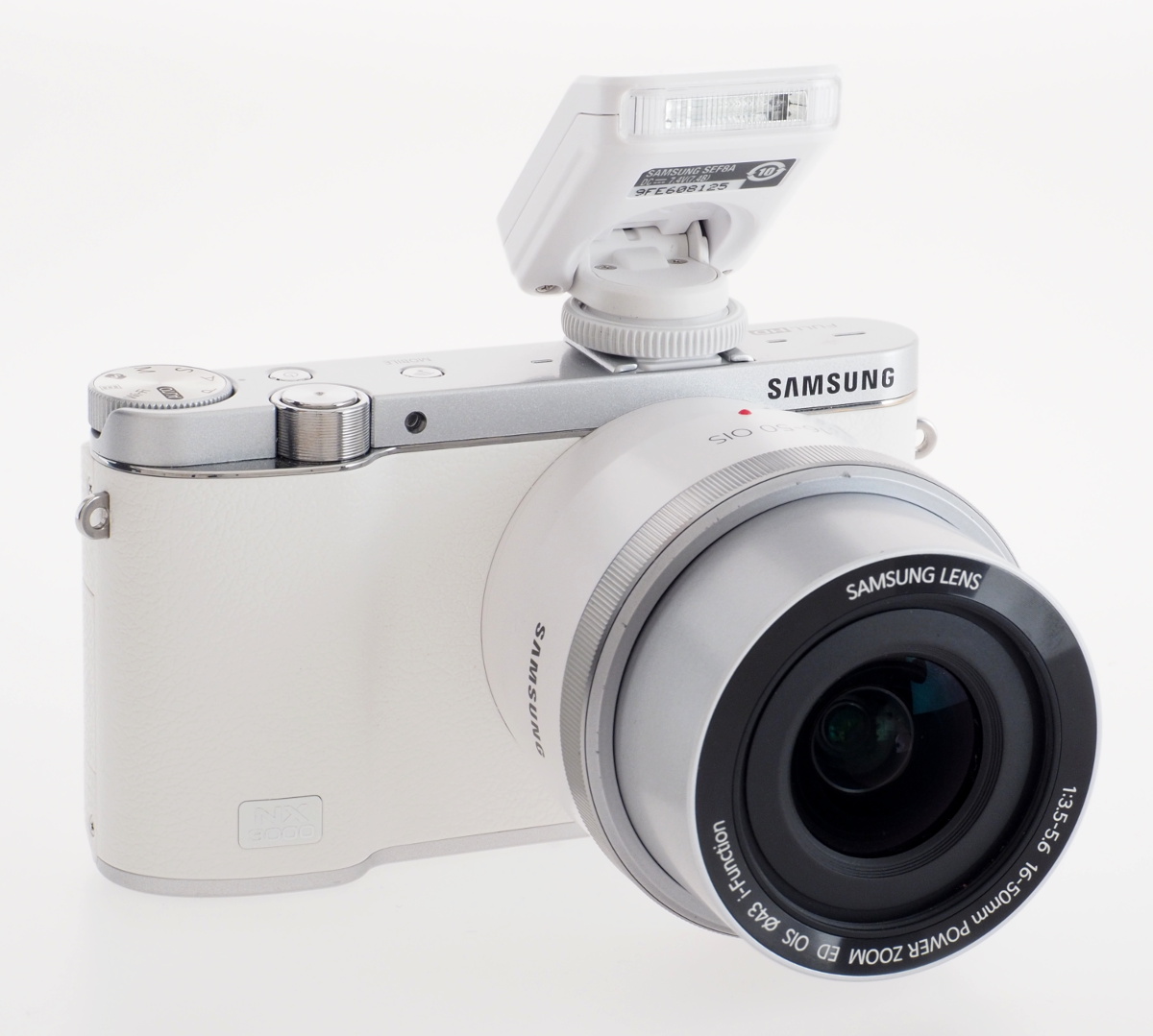

Samsung NX3000, podobnie jak modele NX300 i NX2000, nie posiada wbudowanej lampy błyskowej. W zestawie z aparatem otrzymujemy niewielką lampę błyskową SEF8A o liczbie przewodniej 8 (ISO 100), którą montujemy standardowo do aparatu za pomocą gorącej stopki.
Dostępne są następujące ustawienia trybu pracy lampy błyskowej:
  • lampa wyłączona,
  • inteligentna lampa błyskowa – automatyczna regulacja siły błysku,
  • auto – automatyczne wyzwalanie lampy przy słabym oświetleniu,
  • auto, z redukcją efektu czerwonych oczu,
  • lampa wypełniająca – wyzwalana przy każdym zdjęciu,
  • lampa wypełniająca z redukcją efektu czerwonych oczu,
  • synchronizacja z pierwszą kurtyną migawki,
  • synchronizacja z drugą kurtyną migawki.
Kompensację siły błysku możemy ustawiać w zakresie ±2 EV z krokiem 0.5 EV. Czas synchronizacji błysku wynosi 1/180 s.
