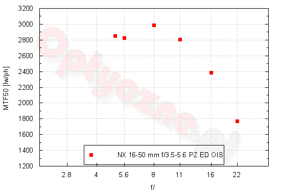

Rozdzielczość układu aparat+obiektyw (w rozumieniu wartości funkcji MTF50) wyznaczyliśmy w oparciu zdjęcia zapisane w formacie JPEG z wyostrzaniem ustawionym na minimalną wartość, a pomiary wykonaliśmy przy pomocy programu Imatest. W teście wykorzystaliśmy obiektyw Samsung NX 16–50 mm f/3.5–5.6 PZ ED OIS. Wyniki prezentujemy na poniższym wykresie, a wartości wyrażone są w liniach na wysokość obrazu. Pozwalają one na porównanie z analogicznymi wykresami dla aparatów kompaktowych oraz ocenę stopnia wyostrzania zastosowanego przez producenta.
Samsung NX3000 - Rozdzielczość

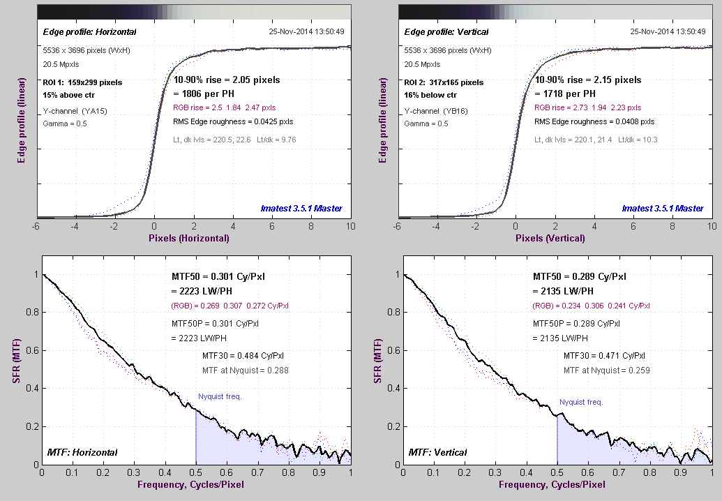

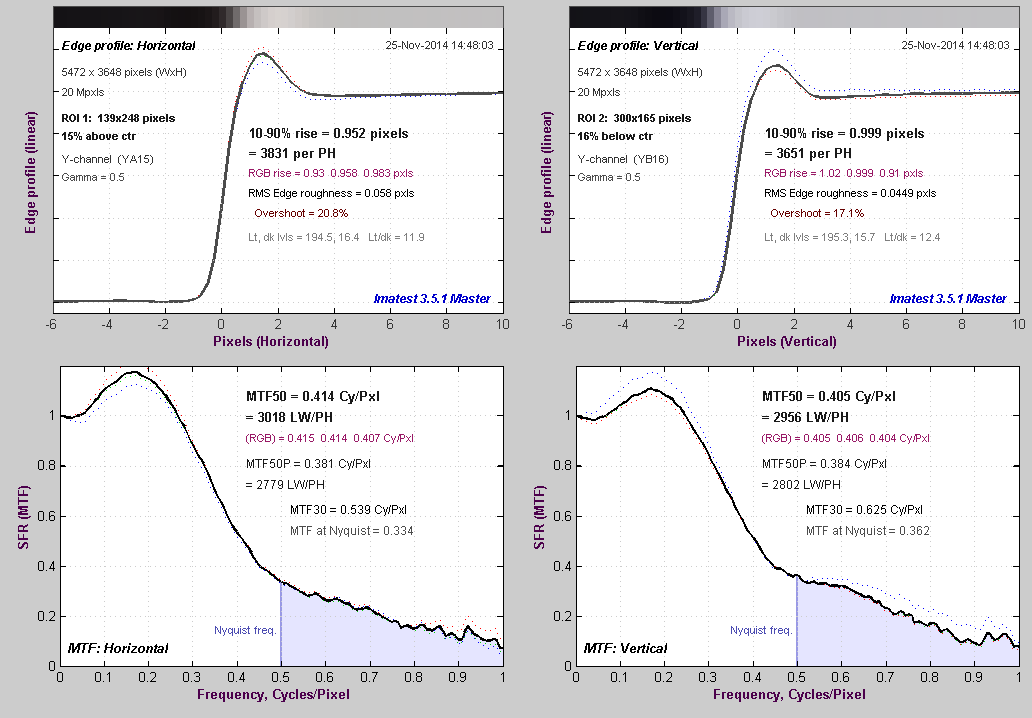

Maksymalne wyniki ocierają się o 3000 lwph, czyli podobnie, jak to miało miejsce w teście modelu NX30 czy NX2000. Są one na tyle wysokie, że najprawdopodobniej poziom zastosowanego w aparacie wyostrzania jest bardzo duży. Żeby się przekonać, czy tak jest w rzeczywistości, spójrzmy na poniższe wykresy. Przedstawiają one przykładowe przebiegi profilu na granicy czerni i bieli oraz funkcję MTF, jakie otrzymaliśmy dla jednego z pomiarów wykonanych na JPEG-ach.
Widoczne na górnym wykresie charakterystyczne lokalne maksimum jest bardzo wyraźne, a na dolnym wykresie można zauważyć, że funkcja MTF przekracza wartość 1.0. To dowodzi, że wyostrzanie przy wartości −4 (najniższej dostępnej) jest bardzo silne.

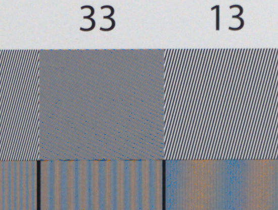

Jak widać, w częstości Nyquista zanotowaliśmy wysokie wartości odpowiedzi (przekraczające 25%). Świadczy to o tym, że albo filtr antyaliasingowy został znacznie osłabiony, albo w ogóle z niego zrezygnowano. Warto w takim razie przyjrzeć się zdjęciom tablicy do pomiaru zdolności rozdzielczej i sprawdzić, czy nie pojawia się na nich mora. Spójrzmy na poniższy wycinek:
Jak widać, kolorowe zakłócenia (false color) są wyraźnie widoczne. Warto zatem wziąć to pod uwagę przed zakupem aparatu.
