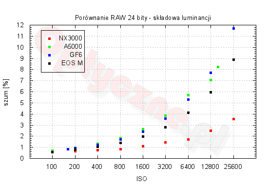

Sprawdźmy teraz, jak nasza wizualna ocena przekłada się na konkretne liczby. Wyniki naszych pomiarów poziomu szumu na surowych zdjęciach tablicy Kodaka Q-14, przekonwertowanych wcześniej do 24-bitowych TIFF-ów, prezentujemy na poniższym wykresie.
Samsung NX3000 - Szumy i jakość obrazu w RAW
Wykres poszczególnych składowych szumu nie pozostawia wątpliwości – odszumianie RAW-ów jest na tyle silne, że o wykładniczym wzroście krzywych nie może być mowy.

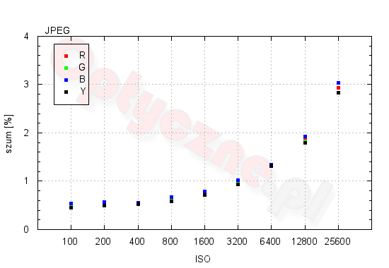

Spójrzmy jeszcze na porównanie poziomu szumu pomiędzy testowanym modelem a aparatami konkurencji. W tym celu zestawiamy ze sobą na wykresie wartości składowej luminancji.
Przewaga NX3000 nad rywalami jest duża i wynosi od 2 do ponad 3 EV. Nie ma w tym jednak nic zaskakującego ani godnego pochwały, skoro jest to jedynie efekt silnego odszumiania RAW-ów.

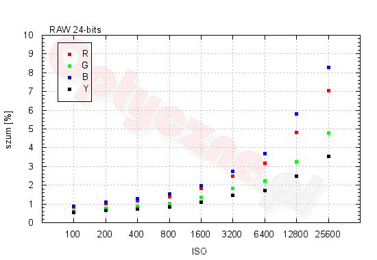

Tradycyjnie na koniec części dotyczącej szumu na surowych plikach prezentujemy również wykres przedstawiający pomiary przeprowadzone na RAW-ach przekonwertowanych do 48-bitowych TIFF-ów.
