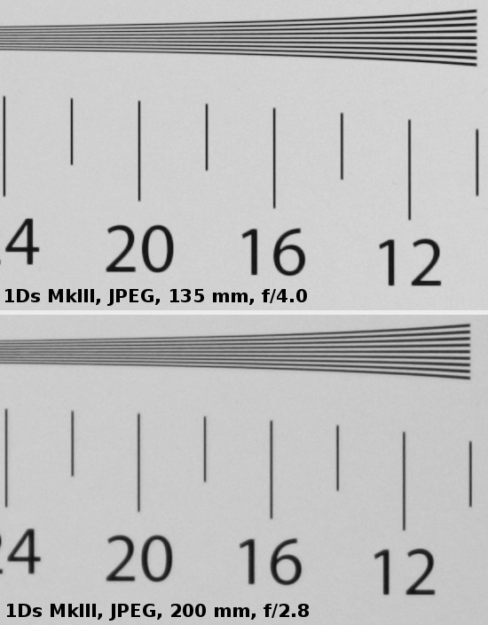

Na zakończenie tego rozdziału, tradycyjnie już, prezentujemy wycinki zdjęć naszej tablicy do testowania rozdzielczości pobrane z plików JPEG.
Tamron SP 70-200 mm f/2.8 Di VC USD - Rozdzielczość obrazu
