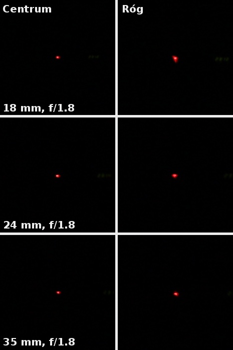

Koma nie jest korygowana idealnie. Jej wpływ najłatwiej zauważyć na najkrótszej ogniskowej, gdzie kształt diody w rogu kadru wyraźnie się odkształca od punktu. Nawet tam trudno tę wadę uznać jednak za dużą. Poziom średni jest tutaj najbardziej pasującym określeniem.
Koma daje też o sobie znać na ogniskowych 24 i 35 mm. Tam jest jednak ona mniejsza niż na 18 mm i nie jest poważnym przyczynkiem do obniżenia jakości obrazu.
Sigma A 18-35 mm f/1.8 DC HSM  - Koma, astygmatyzm i bokeh
