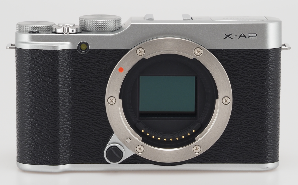

Firma Fujifilm jest najwyraźniej zadowolona z korpusu modelu X-A2. Nie zmienił się on bowiem w porównaniu z X-A1 i X-M1. Dokonana została jednak zmiana mechanizmu odchylania ekranu LCD. Nowy mechanizm umożliwia ustawienie go pionowo w górę. Korpus w całości został wykonany z tworzyw sztucznych, natomiast bagnet obiektywu oraz gwint statywowy zrobiono z metalu. Aparat ma niewielkie rozmiary i stosunkowo mało waży. Rękojeść jest ledwie zarysowana. Chociaż nie ma powodów do narzekań na brak przyczepności, to o fotografowaniu jedną ręką lepiej zapomnieć.
Tradycyjnie w przypadku aparatów Fujifilm możemy pochwalić jakość montażu. Znowu jednak mamy okazję ponarzekać na umieszczenie lampy wspomagającej autofokus przy rękojeści. Czasami zdarza się, że jest ona przynajmniej częściowo zasłaniana przez trzymającą aparat dłoń.

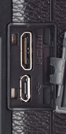

Gniazda do komunikacji z urządzeniami zewnętrznymi znajdziemy na prawej ściance aparatu, zamknięte pod plastikową zaślepką. Do dyspozycji mamy następujące złącza:
  • wyjście mini HDMI,
  • USB 2.0 Hi-speed, które służy również jako gniazdo elektronicznego wężyka spustowego RR-90.

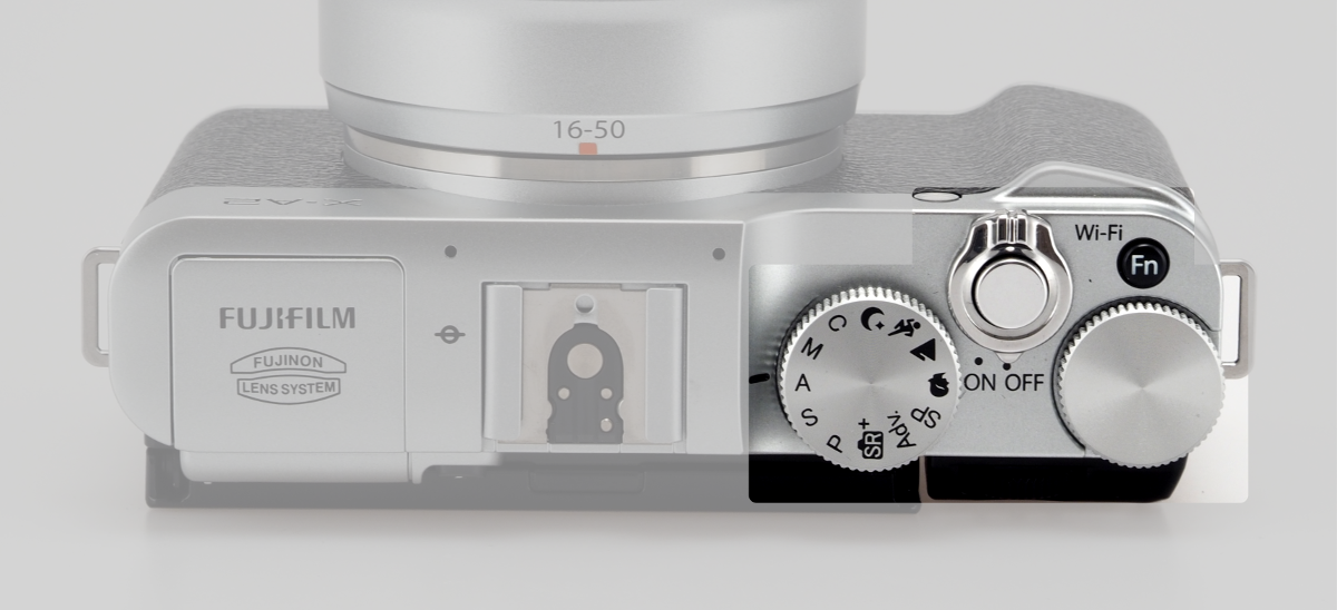

Po prawej stronie gorącej stopki odnajdziemy pokrętło wyboru trybu pracy aparatu. Poszczególne pozycje na kółku przedstawiają się następująco:
  • P – tryb automatycznego doboru ekspozycji,
  • S – tryb preselekcji migawki,
  • A – tryb preselekcji przysłony,
  • M – tryb manualny,
  • C – konfiguracja użytkownika,
  • Tryb noc,
  • Tryb sport,
  • Tryb krajobraz,
  • Tryb portret (z efektem wygładzania skóry),
  • SP – tryby tematyczne,
    • portret,
    • noc (statyw),
    • fajerwerki,
    • zachód słońca,
    • śnieg,
    • plaża,
    • przyjęcie,
    • kwiat,
    • tekst.
  • ADV (zaawansowany)– filtry cyfrowe,
    • aparat zabawka,
    • miniatura,
    • kolor pop,
    • wysoka tonacja,
    • niska tonacja,
    • dynamiczny ton,
    • obraz miękki,
    • kolor częściowy:
      • czerwony,
      • pomarańczowy,
      • żółty,
      • zielony,
      • niebieski,
      • fioletowy.
  • Advanced SR Auto – tryb pełnej automatyki z rozpoznawaniem fotografowanej sceny,
    • auto,
    • krajobraz,
    • noc,
    • noc (statyw),
    • makro,
    • zachód Słońca,
    • niebo,
    • niebo i zieleń
    • portret z oświetleniem z tyłu,
    • portret i ruch,
    • plaża,
    • śnieg,
    • zieleń,
    • portret,
    • ruchomy obiekt,
    • portret podświetlany i ruch.
Po prawej stronie kółka trybów pracy znajduje się dźwignia włącznika aparatu, której pierścień otacza przycisk spustu migawki. Dalej na prawo odnajdziemy główne pokrętło sterujące, a także guzik Fn. W trybie przeglądania służy on do uruchomienia trybu Wi-Fi, natomiast podczas fotografowania możemy go zaprogramować wykorzystując jedną z kilkunastu wypisanych poniżej funkcji:
  • podgląd głębi ostrości,
  • czułość ISO,
  • samowyzwalacz,
  • rozmiar zdjęcia,
  • jakość zdjęcia,
  • zakres dynamiczny,
  • symulacja filmu,
  • fotometria,
  • blokada AE/AF,
  • natychmiastowy AF,
  • tryb ostrości,
  • wykrywanie twarzy,
  • wyszukanie informacji o lokalizacji,
  • tryb filmu,
  • RAW.

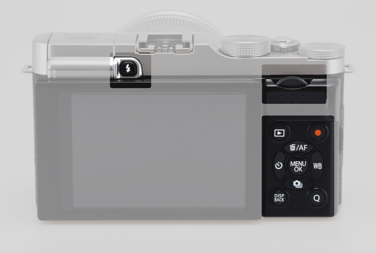

Nad wyświetlaczem LCD umieszczony jest przycisk podnoszący lampę błyskową. Pozostałe elementy sterujące umieszczone zostały po prawej stronie wyświetlacza LCD. Na samej górze mamy dodatkowe pokrętło sterujące, które służy do dokonywania zmian parametrów w menu podręcznym oraz do powiększania zdjęć podczas odtwarzania. Pełni ono również rolę przycisku, a funkcja ta jest wykorzystywana do przybliżania obszaru ustawiania ostrości w trybie MF lub do powiększania kadru w aktywnym punkcie ostrości podczas odtwarzania zdjęć. Niżej odnajdziemy guziki wejścia do trybu przeglądania zdjęć oraz rozpoczęcia (lub zakończenia) rejestracji wideo.
Nieco niżej znajduje się wybierak wielokierunkowy. Oprócz roli nawigacyjnej poszczególne przyciski mają następujące funkcje:
  • w górę – tryb AF lub kasowanie zdjęć w trybie odtwarzania,
  • w dół – tryb migawki (zdjęcia seryjne, bracketing AE, ISO, symulacji filmu oraz zakresu dynamicznego),
  • w lewo – samowyzwalacz,
  • w prawo – balans bieli.
Pośrodku wspomnianych przycisków znajduje się przycisk MENU/OK. Służy on do uruchamiania menu głównego oraz do zatwierdzania wybranych ustawień. Na samym dole odnajdziemy jeszcze dwa guziki. DISP/BACK – wykorzystywany jest do zmiany informacji widocznych na ekranie LCD, a podczas używania menu aparatu służy jako przycisk wstecz. Obok niego zlokalizowano przycisk Q, który uruchamia podręczne menu (Quick Menu).
Jak wspomnieliśmy na początku tego podrozdziału przycisk kierunkowy w lewo ma w X-A2 inną funkcję niż w X-A1. We wcześniejszym modelu służył on do włączania trybu makro. Oprogramowanie w nowszym aparacie wykrywa tryb makro automatycznie. Klawiszowi temu można było więc przyporządkować włączanie samowyzwalacza.

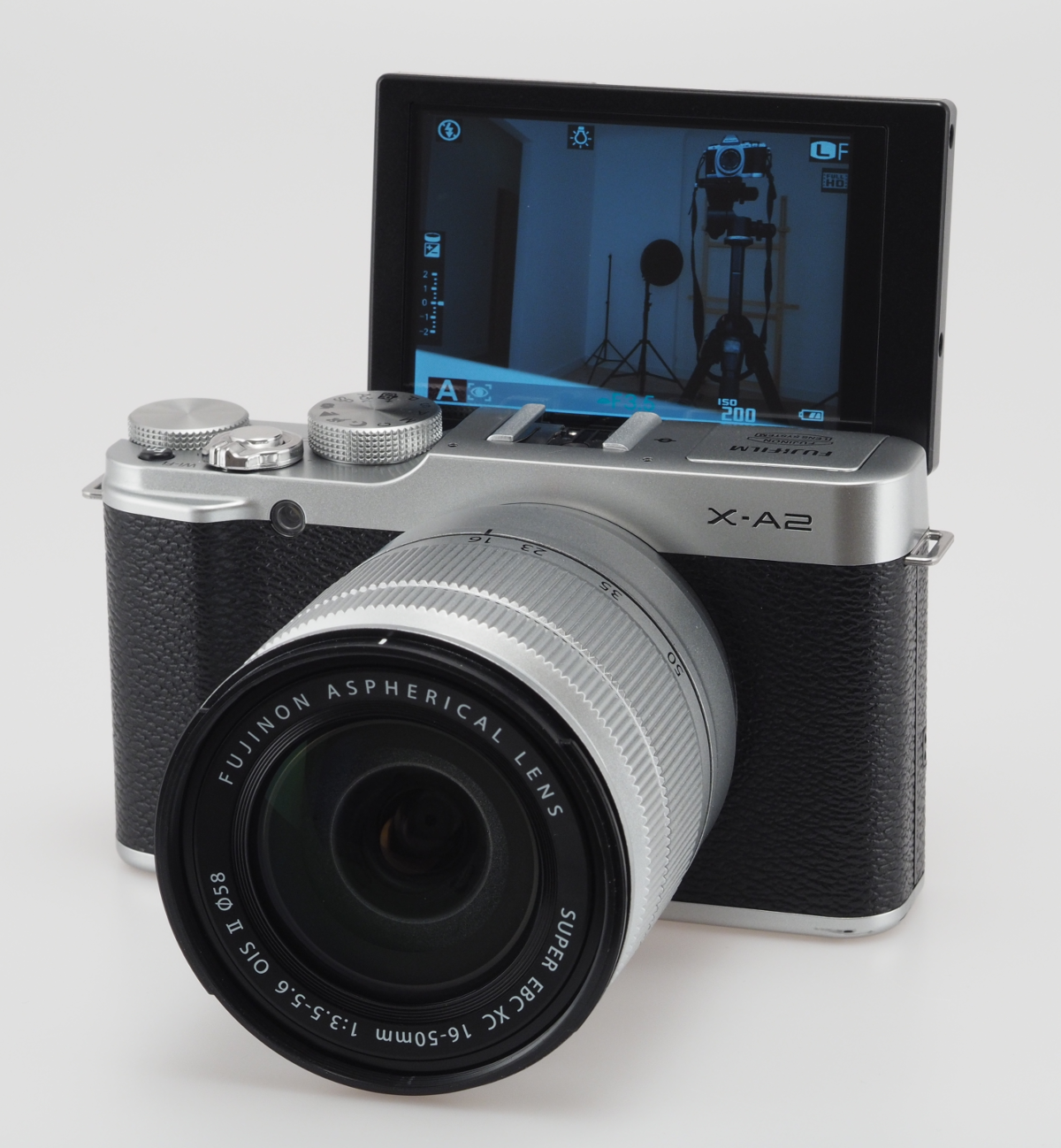

Fujifilm X-A2 został wyposażony w odchylany wyświetlacz LCD TFT, o rozdzielczości 920 000 punktów, przekątnej wynoszącej 3 cale i 100% pokryciu kadru. Ekran można pochylić prawie o 180 stopni w górę i tylko o ok. 45 stopni w dół.
Jakość wyświetlanego obrazu jest bardzo dobra. W pełnym słońcu przydaje się dedykowana funkcja rozjaśniania obrazu na ekranie.

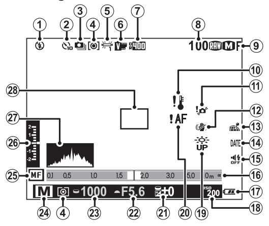

Schemat z opisem poszczególnych elementów widocznych na LCD w trybie fotografowania prezentujemy poniżej.
Fujifilm X-A2 - Budowa, jakość wykonania i funkcjonalność
  1. Tryb lampy błyskowej,
  2. Wskaźnik samowyzwalacza,
  3. Tryb seryjny,
  4. Pomiar światła,
  5. Balans bieli,
  6. Symulacja filmu,
  7. Zakres dynamiczny,
  8. Liczba dostępnych zdjęć,
  9. Jakość i rozmiar obrazu,
  10. Ostrzeżenie dotyczące temperatury,
  11. Ostrzeżenie o możliwości poruszenia zdjęcia,
  12. Tryb stabilizacji,
  13. Status ściągania danych lokalizacji,
  14. Datownik,
  15. Wskaźnik trybu dyskretnego,
  16. Wskaźnik odległości,
  17. Poziom naładowania akumulatora,
  18. Czułość ISO,
  19. Tryb zwiększonej jasności LCD,
  20. Ostrzeżenie o braku ostrości,
  21. Kompensacja ekspozycji,
  22. Wartość przysłony,
  23. Szybkość migawki,
  24. Tryb fotografowania,
  25. Wskaźnik manualnego ostrzenia,
  26. Skala i wskaźnik kompensacji ekspozycji,
  27. Histogram,
  28. Ramka ostrości.

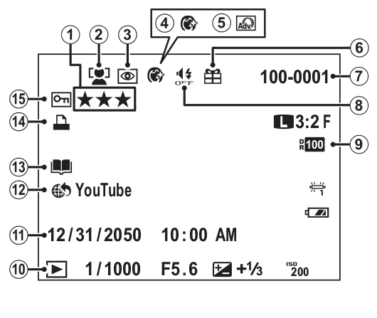

Poniżej prezentujemy schemat z opisem poszczególnych elementów widocznych na ekranie w trybie odtwarzania.
  1. Ocena zdjęcia,
  2. wskaźnik inteligentnego wykrywania twarzy,
  3. wskaźnik usuwania czerwonych oczu,
  4. funkcja ulepszania portretów,
  5. filtr zaawansowany,
  6. podarowane zdjęcie,
  7. numer zdjęcia,
  8. wskaźnik trybu dyskretnego,
  9. zakres dynamiczny,
  10. wskaźnik trybu odtwarzania,
  11. data i godzina,
  12. oznaczenie do przesłania,
  13. wskaźnik pomocy fotoksiążki,
  14. wskaźnik drukowania DPOF,
  15. zdjęcie chronione.
