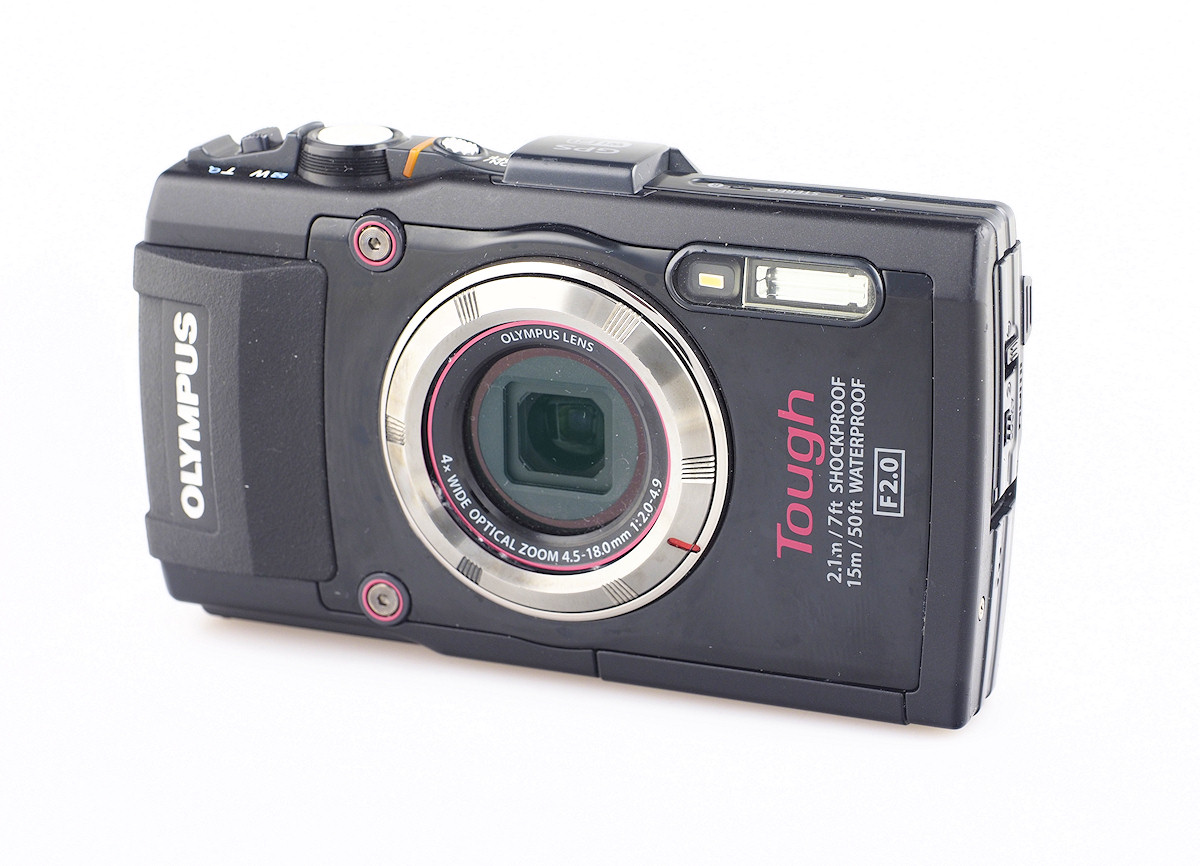

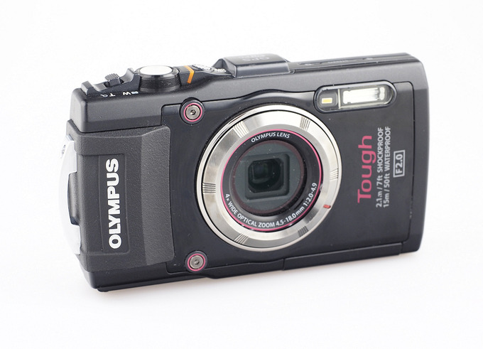

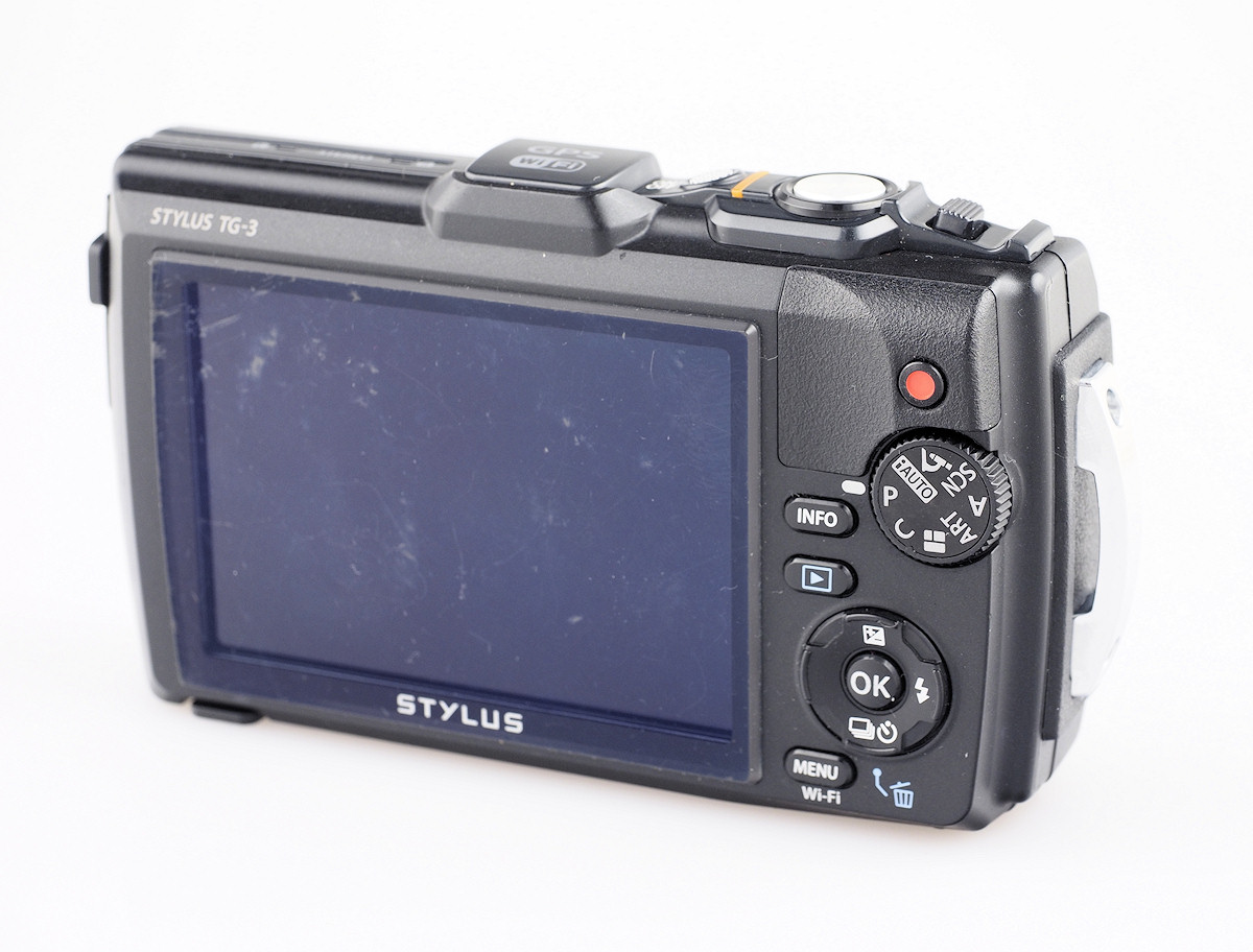

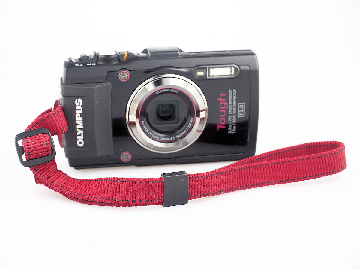

Od razu widać, że nowy model nawiązuje stylistyką do swoich poprzedników. Korpus ma niemal identyczny kształt jak wcześniejsze modele, a centralnie osadzony obiektyw z otaczającym go charakterystycznym pierścieniem nie pozwala pomylić go z żadnym innym produktem.
Sporo zmieniło się natomiast pod względem jakości wykonania. O ile w przypadku TG-2 mieliśmy pewne zastrzeżenia w tej kategorii, to w przypadku najnowszego modelu możemy wypowiadać się jedynie w samych superlatywach. Korpus jest bardzo sztywny, jego elementy zostały bardzo dobrze spasowane, a do tego wykonano je z materiałów dobrej jakości. Dzięki temu trzymając TG-3 w dłoni od razu czujemy, że obcujemy ze sprzętem , który wiele może znieść.
Sporo zmieniło się także w rozmieszczeniu manipulatorów na obudowie. Na górnej ściance obok włącznika i spustu migawki umieszczono dźwignię służącą do zmiany ogniskowej. Wcześniej zoomowanie odbywało się za pomocą przycisków znajdujących się na tylnej ściance, w miejscu gdzie spoczywa kciuk, jednak rozwiązanie z nowego modelu jest naszym zdaniem dużo bardziej wygodne.
W prawym górnym rogu tylnej ścianki znajdziemy chropowatą wypustkę pozwalającą wygodnie oprzeć kciuk. Na niej zlokalizowano przycisk uruchamiający tryb wideo, a dzięki temu, iż jest on dość mocno wpuszczony w obudowę, to nie zdarzyło się nam nigdy przypadkowo go nacisnąć. Kierując się niżej napotkamy na koło wyboru trybów pozwalające ustawić następujące opcje:

Zaraz przy wspomnianym kole znajdziemy przycisk INFO, pozwalający zmieniać informacje wyświetlane na ekranie, a poniżej guzik uruchamiający tryb podglądu zdjęć. Pod nim natrafimy na wybierak kierunkowy otaczający przycisk OK, dający też szybki dostęp do ustawień kompensacji ekspozycji, samowyzwalacza i trybu zdjęć seryjnych, ustawień lampy błyskowej oraz pozwala na usuwanie zdjęć w trybie podglądu. Listę manipulatorów zamyka znajdujący się na samym dole przycisk MENU/Wi-FI kierujący nas do menu głównego, w którym pierwszą opcją jest aktywacja interfejsu WiFi.

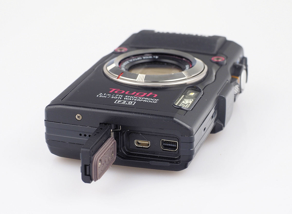

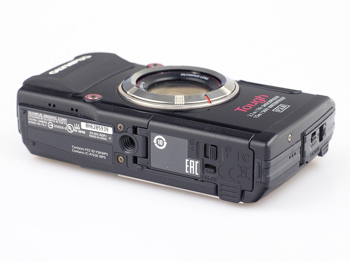

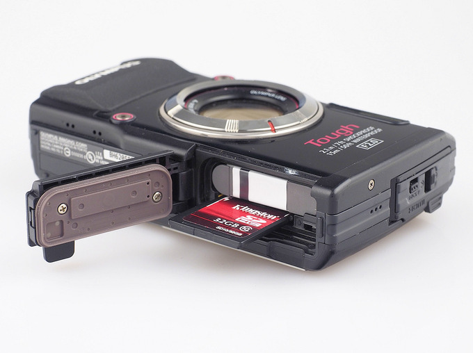

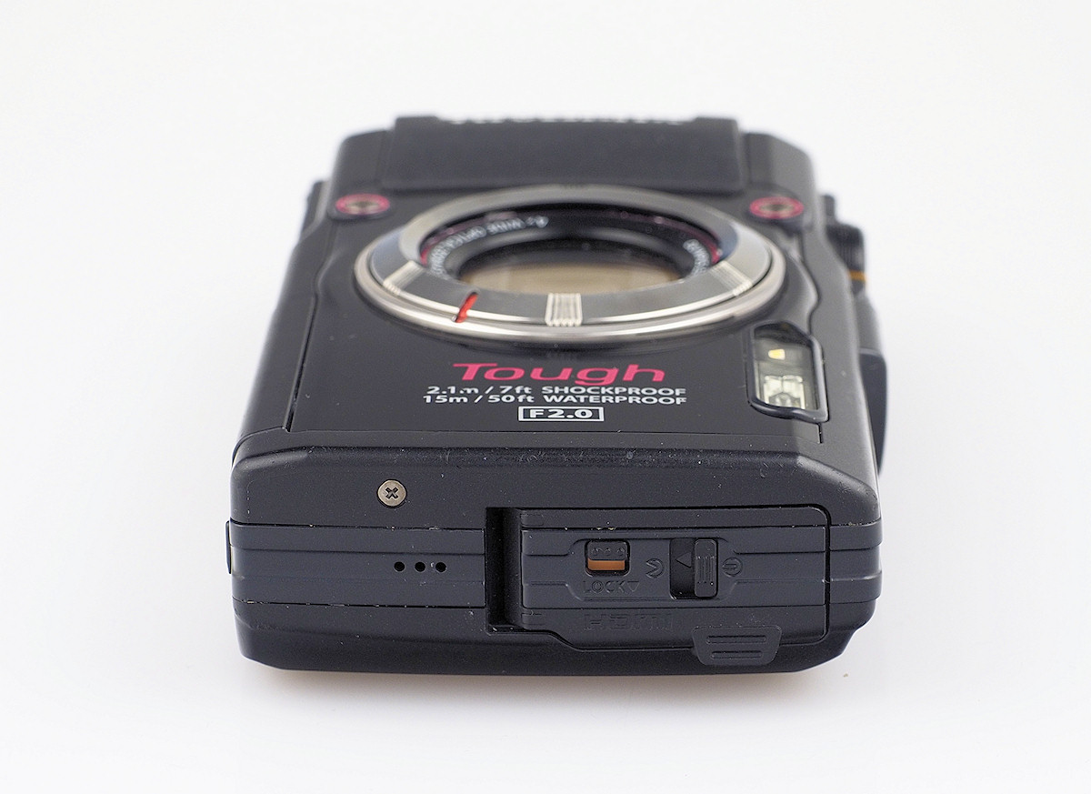

Wzorem poprzednich modeli, na obudowie TG-3 znajdziemy dwie klapki. Pierwsza z nich kryje uniwersalne złącze USB 2.0 Hi-speed / wyjście audio-wideo (NTSC/PAL) oraz wyjście micro HDMI pełniące również funkcję wejścia zasilacza AC (DC-IN). Pod drugą znajdziemy natomiast akumulator litowo-jonowy LI-92B o pojemności 1350 mAh oraz slot na kartę pamięci typu SD/SDHC/SDXC. W tym miejscu warto wspomnieć, że aparat obsługuje karty Eye-Fi.

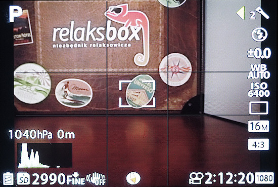

O ile w poprzednim modelu krytykowaliśmy sztywność szybki chroniącej ekran LCD, to w przypadku TG-3 nie jest tak źle. Dopiero na głębokości przekraczającej 10 metrów ciśnienie wody ugina ją na tyle, iż zaczyna ona dotykać powierzchni monitora.

Słowa krytyki należą się też szybce chroniącej ekran LCD. Choć jest ona sztywniejsza niż w starszym modelu, to mimo to okazała się bardzo podatna na zarysowania i pod koniec testu na monitorze znaleźć można było liczne zadrapania i skazy.

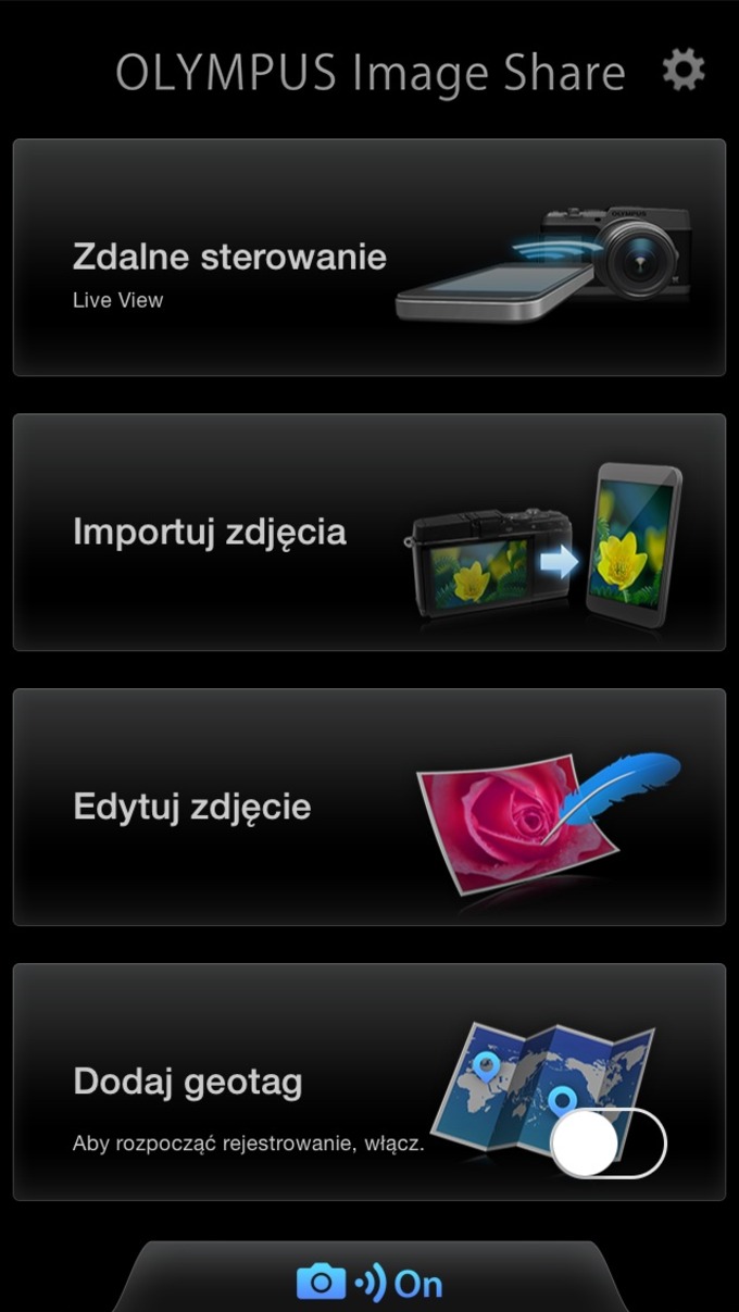

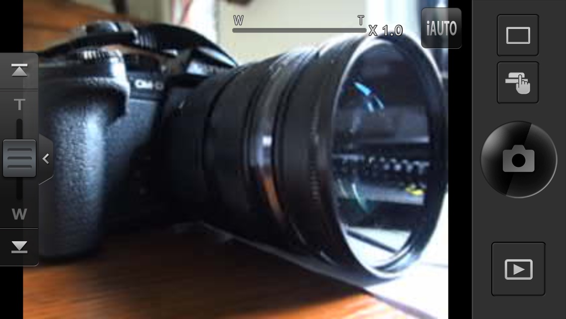

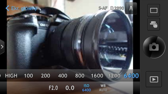

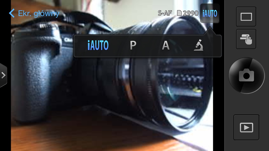

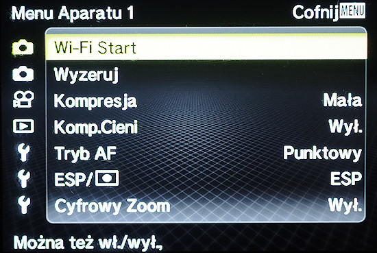

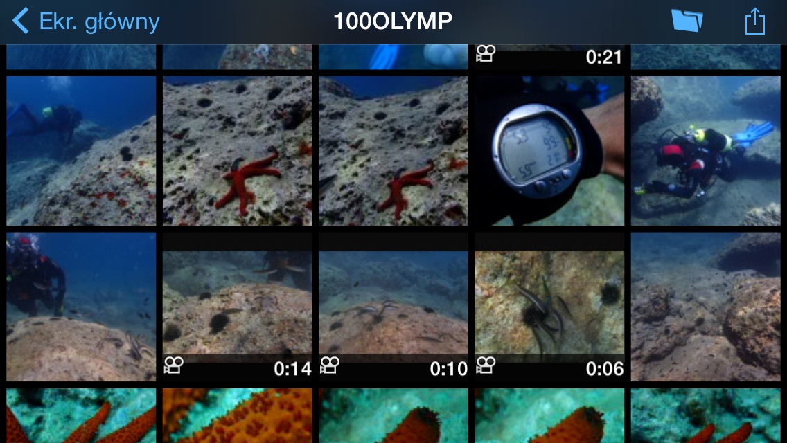

Olympus ponownie nie zawiódł pod względem ilości funkcji dodatkowych, jakie znajdziemy w testowanym modelu. Do długiej listy, którą mógł pochwalić się TG-2 doszedł jeszcze bardzo funkcjonalny interfejs Wi-Fi pozwalający na zdalne sterowanie aparatem za pomocą urządzeń mobilnych, a także zgrywanie zdjęć i udostępnianie ich w sieci. Wszystko odbywa się za pomocą łatwej w obsłudze aplikacji Olympus Image Share.![]() |

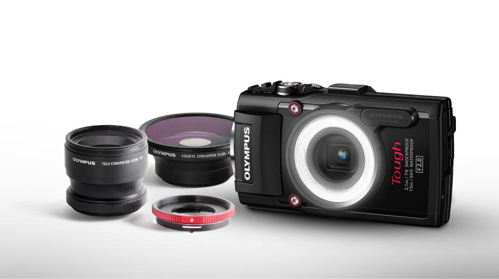

Na koniec warto wspomnieć o szerokiej gamie dodatkowych akcesoriów, jakie producent oferuje do TG-3. Znajdziemy wśród nich nie tylko obudowę pozwalająca nurkować z aparatem na głębokości 45 metrów, ale również wszelkiego rodzaju konwertery, gwint do filtrów, czy lampę do makrofotografii.

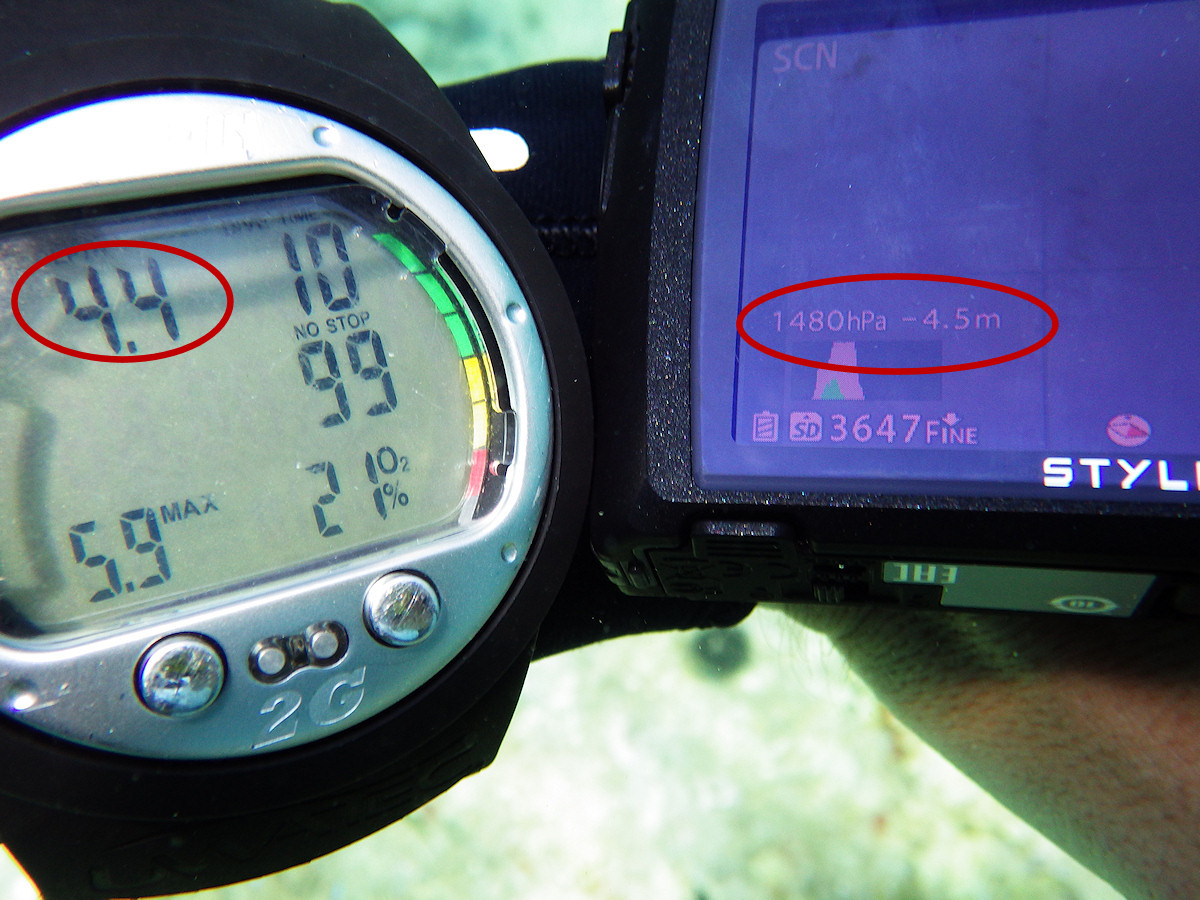

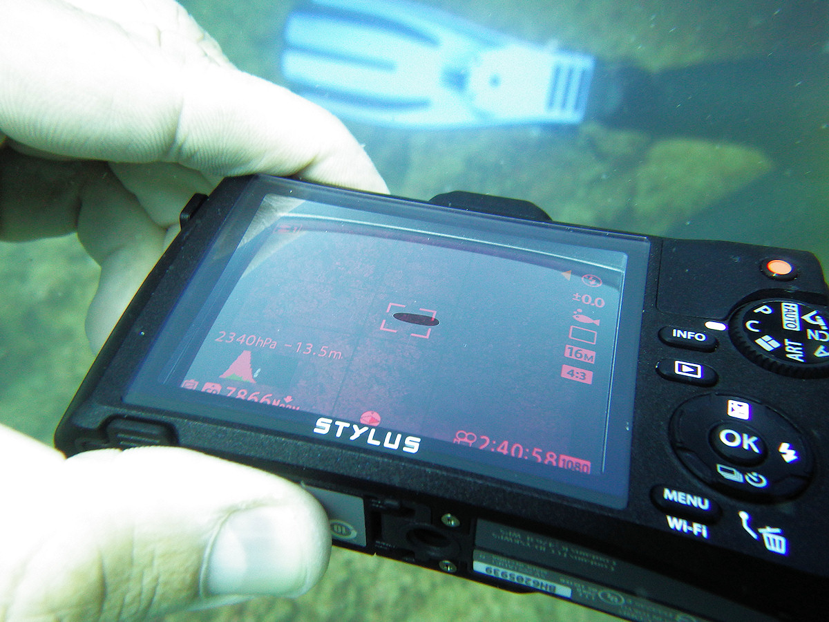

Niestety kilka rzeczy się pogorszyło. Przede wszystkim ekran LCD, o którym już wspominaliśmy. Wyświetlany na nim obraz nie jest już tak dobrej jakości, jak w przypadku starszego modelu mogącego pochwalić się monitorem o wyższej rozdzielczości. Na szczęście nie można mieć zastrzeżeń do jego pracy w silnym słońcu, gdyż w tego typu warunkach nie traci on zbytnio na wyrazistości, a jego podświetlenie działa właściwie. Z pewnością smuci fakt usunięcia z koła wyboru trybów jednego z trybów ustawień własnych. Został on zastąpiony trybem PhotoStory, który łączy kilka kadrów w jeden kolarz i naszym zdaniem nie będzie on wykorzystywany zbyt często, a tym bardziej pod wodą. Odnieśliśmy też wrażenie, że nieco gorzej spisuje się autofokus. Różnice w jego precyzji daje się zauważyć zwłaszcza w warunkach słabego oświetlenia, czego najlepszym dowodem jest zauważalny odsetek nieostrych zdjęć.

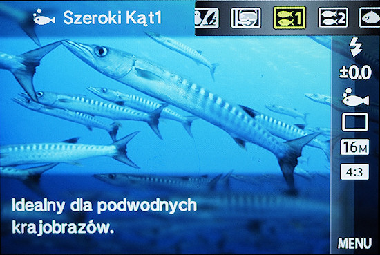

Reszta rzeczy w zasadzie pozostała bez zmian. TG-3, tak jak jego poprzednik, oferuje niezbyt przemyślane tryby do zdjęć podwodnych, na które narzekamy już od kilku lat. Mamy więc do dyspozycji:
- tryb SZEROKI KĄT 1, w którym aparat wymusza błysk lampy błyskowej,
- tryb SZEROKI KĄT 2, który nie pozwala na zmianę ogniskowej,
- tryb MAKRO, który automatycznie ustawia ogniskową na 140 mm.
Gdy po wynurzeniu z wody zdarzy nam się wykonać zdjęcie w trybie zdjęć podwodnych, to musimy liczyć się z faktem, że na fotografii pojawi się delikatny różowawy zafarb, a zdjęcie będzie lekko niedoświetlone. Dlatego w takiej sytuacji lepiej szybko przełączyć się w tryb P, co umożliwia koło wyboru trybów.

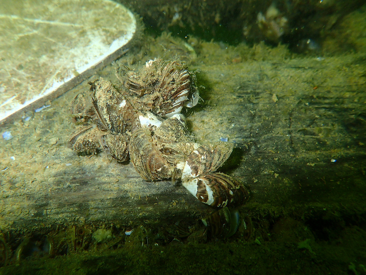

W mętnych i zielonych wodach kaszubskiego jeziora Olympus radzi sobie także przyzwoicie. Kolorystyka zdjęć jest poprawna, aczkolwiek nieco gorsza niż w przypadku starszego modelu. Jednak zmiana jest minimalna i delikatne wzmocnienie barwy zielonej nie przeszkadza aż tak bardzo w pozytywnym odbiorze fotografii.

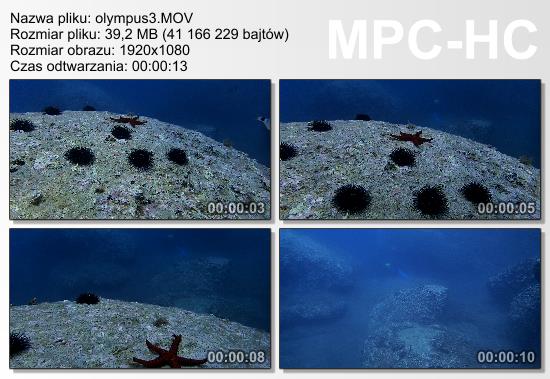

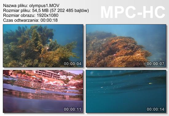

Przykładowe filmy podwodne
| Olympus Tough TG-3 |
