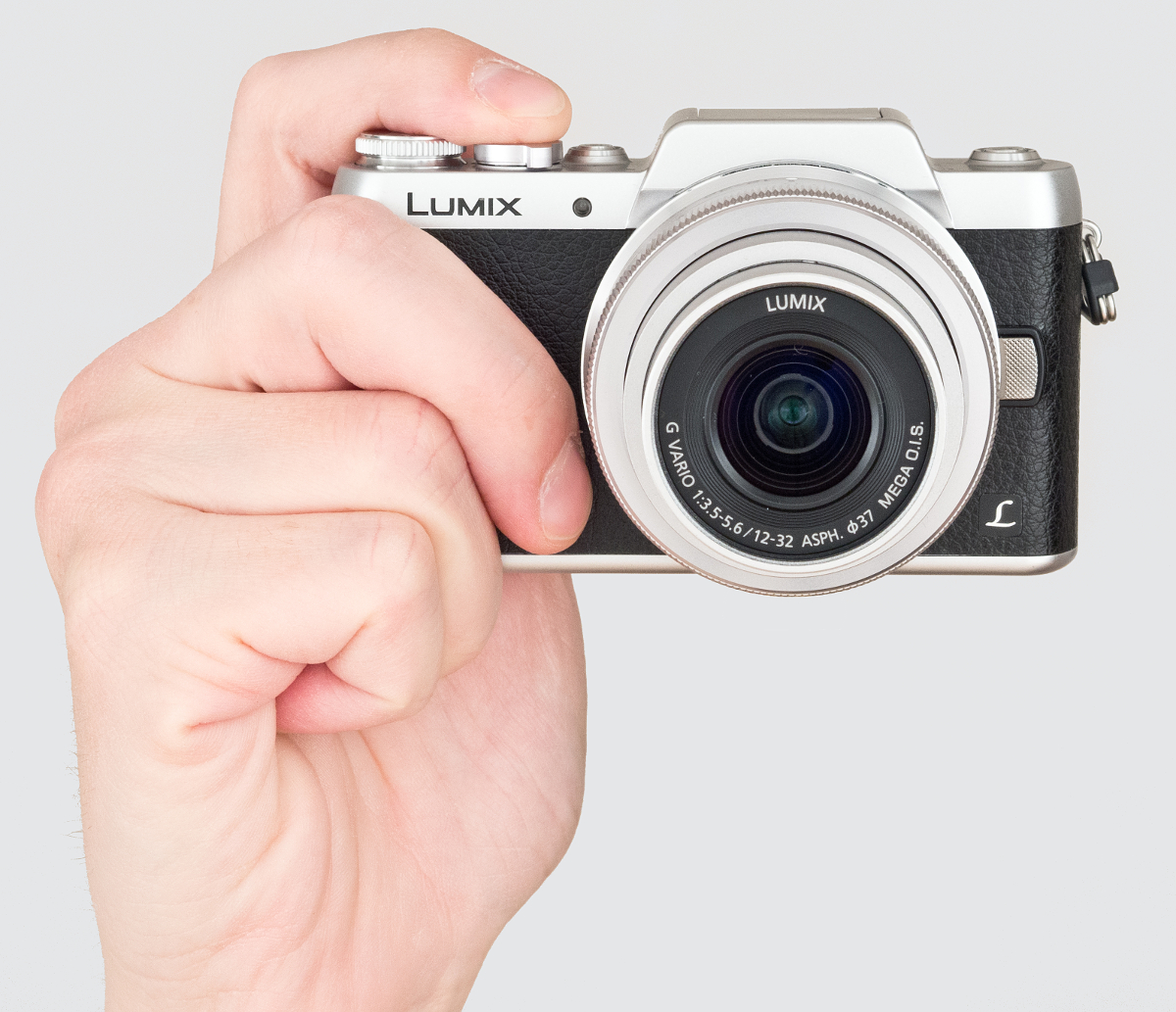

Niewielkie rozmiary Panasonika GF7 mają oczywiście swoje konsekwencje w kategorii wygody użytkowania aparatu. Miejsca na korpusie jest mało, a co więcej nie odnajdziemy w testowanym Lumiksie nawet namiastki rękojeści. Swobodne i wygodne ułożenie dłoni w przypadku GF7 jest zatem utrudnione. Ponadto materiał imitujący skórę, który wyścieła przednią ściankę oraz gumowa łatka na tylnej ściance (pod kciuk) zapewniają raczej średnią przyczepność. Trzeba jednak pamiętać, że jest to amatorski aparat do okazjonalnego fotografowania. Biorąc pod uwagę również fakt, że GF7 z kitowym zoomem waży niewiele, trudno mieć duże zastrzeżenia do komfortu użytkowania. Najcięższym obiektywem, z którego korzystaliśmy podczas testu była Sigma A 60 mm f/2.8 DN. Nawet w takim przypadku nie odczuliśmy potrzeby szczególnie mocnego ściskania aparatu, a trzymany w jednej ręce nie wykazywał tendencji do wyślizgiwania się.
Wygoda użytkowania elementów sterujących w GF7, jak na prosty (w zasadzie kompaktowy) aparat jest na niezłym poziomie. Oczywiście bardziej wymagający użytkownicy mogą mieć pewne zastrzeżenia pod tym względem, jak na przykład brak drugiego pokrętła sterującego. Trzeba jednak przyznać, że dostępne elementy pozwalają na całkiem sprawną obsługę aparatu, przynajmniej w zakresie najważniejszych parametrów fotografowania. Nie bez znaczenia pod tym względem jest możliwość zaprogramowania przycisku Fn oraz personalizacji podręcznego menu. Dodać należy jeszcze do tego funkcję dotykowego interfejsu z kolejnymi pięcioma przyciskami Fn. Biorąc to wszystko pod uwagę, GF7 jako prosty aparat, w kategorii ergonomii obsługi można właściwie pochwalić.

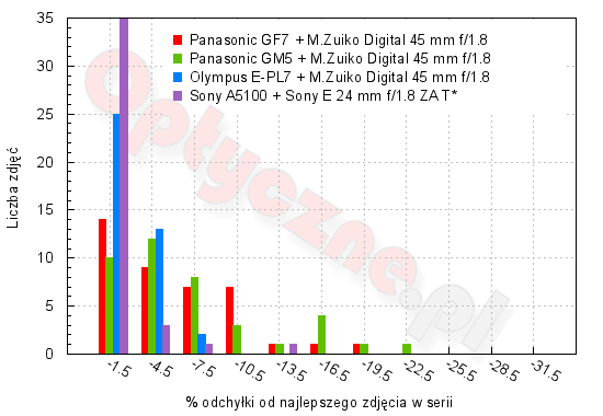

Do testów trybu seryjnego użyliśmy karty SanDisk SDHC 8 GB Extreme Pro 633x Class 10. Zgodnie z naszą procedurą czułość ustawiliśmy na ISO 1600, a czas migawki na 1/1000 sekundy. Jedynie przy testowaniu trybu H z migawką mechaniczną, ze względu na jej ograniczenia byliśmy zmuszeni użyć czasu 1/500. Zdjęcia w formacie RAW zajmowały 19.7 MB, a pliki JPEG LARGE FINE o rozdzielczości 4592×3448 pikseli 6.6 MB. Dla trwającej 30 sekund serii H w wybranych trybach otrzymaliśmy następujące rezultaty:
  • migawka elektroniczna:
    • 134 zdjęcia JPEG LARGE FINE (4.47 kl/s),
    • 62 zdjęcia RAW (2.07 kl/s),
  • migawka mechaniczna:
    • 139 zdjęcia JPEG LARGE FINE (4.63 kl/s),
    • 63 zdjęcia RAW (2.1 kl/s).

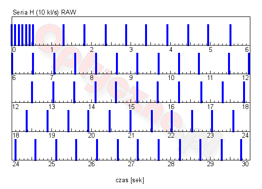

Spójrzmy teraz na dokładne wyniki naszych pomiarów w trybie szybkim z wykorzystaniem migawki elektronicznej.
Panasonic Lumix DMC-GF7 - Użytkowanie i ergonomia

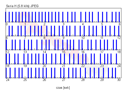

W początkowej fazie fotografowania, niezależnie od rodzaju zapisywanych plików, aparat nieznacznie nawet przekracza deklarowaną prędkość 10 kl/s. Co ciekawe długość serii jest identyczna w przypadku JPEG-ów oraz RAW-ów i zawiera 7 zdjęć. Na dalszym etapie fotografowanie oczywiście zwalnia, a średnia prędkość wynosi 4.3 kl/s dla JPEG-ów i 1.9 kl/s dla RAW-ów. Przejdźmy teraz do wyników trybu szybkiego z wykorzystaniem mechanicznej migawki.

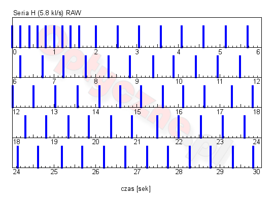

W tym przypadku aparat osiąga deklarowaną prędkość 5.8 kl/s jedynie dla JPEG-ów. Przy zapisie RAW-ów natomiast, początkowa prędkość fotografowania utrzymuje się na poziomie 5 kl/s. Dalsze fotografowanie odbywa się ze średnią prędkością na poziomie 4.5 kl/s dla JPEG-ów i 1.9 kl/s dla surowych plików.
W trybie SH testowany aparat osiąga prędkość fotografowania na deklarowanym poziomie 40 kl/s. Po zrobieniu pełnej serii 39 zdjęć opróżnienie bufora trwa około 10 sekund. Wykonanie kolejnej serii jest możliwe przed upłynięciem tego czasu, jednak trzeba się liczyć z tym, że liczba zdjęcia będzie mniejsza.

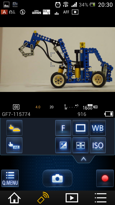

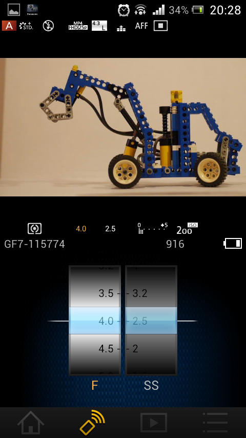

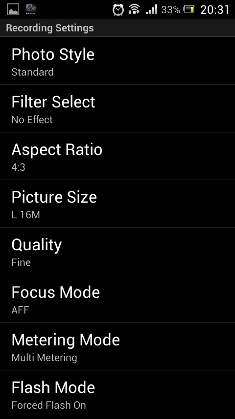

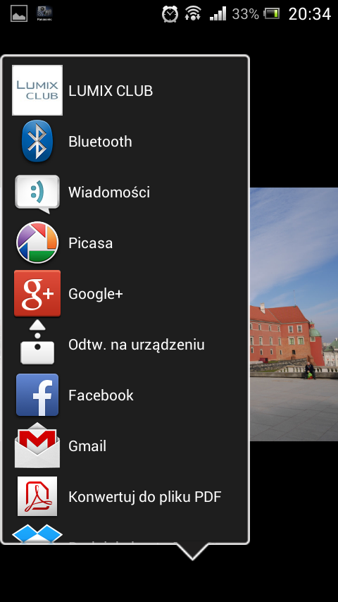

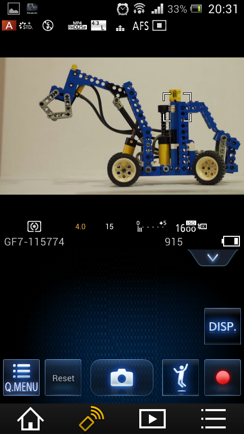

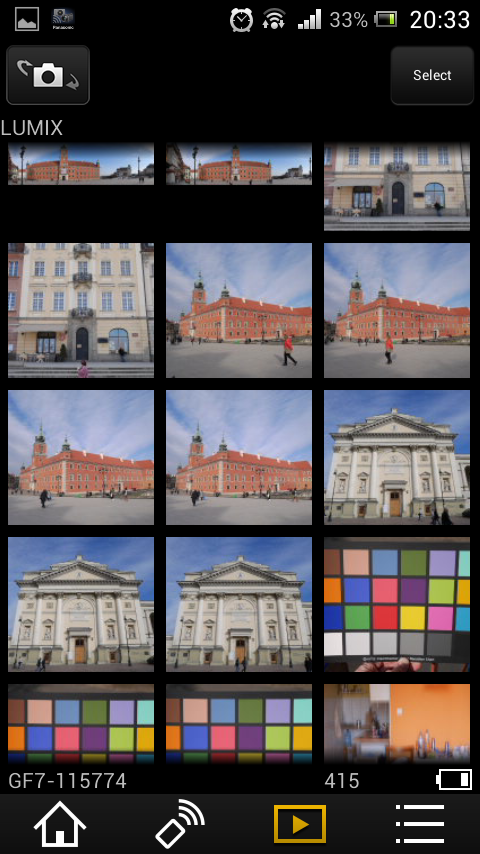

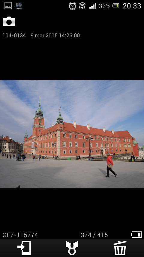

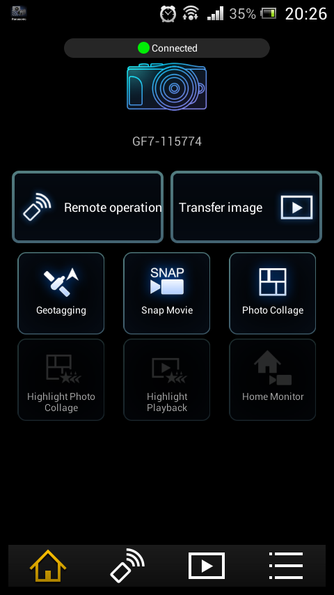

Podobnie jak w poprzedniku również w GF7 zastosowano moduł Wi-Fi, dzięki czemu aparat oferuje szereg możliwości związanych z bezprzewodową komunikacją z urządzeniami zewnętrznymi. Co ciekawe w przeciwieństwie do modelu GF6 w testowanym Lumiksie zrezygnowano z obsługi NFC.
Połączenie ze smartfonem lub tabletem wyposażonym w system operacyjny Android lub iOS (wymaga zainstalowania aplikacji mobilnej Panasonic Image App) umożliwia między innymi geotagowanie wykonanych zdjęć oraz przesyłanie ich do portali społecznościowych. Niewątpliwie bardzo użyteczną funkcją dostępną dzięki komunikacji bezprzewodowej jest obsługa aparatu z poziomu smartfonu lub tabletu. Pod tym względem bezlusterkowce Panasonika wyróżniają się pozytywnie na tle konkurencyjnych rozwiązań. Dostajemy bowiem możliwość praktycznie pełnego sterowania funkcjami aparatu.
Panasonic Lumix DMC-GF7 - Użytkowanie i ergonomia Panasonic Lumix DMC-GF7 - Użytkowanie i ergonomia Panasonic Lumix DMC-GF7 - Użytkowanie i ergonomia Panasonic Lumix DMC-GF7 - Użytkowanie i ergonomia
Połączenie aparatu z komputerem PC przez bezprzewodowy punkt dostępowy pozwala na przesyłanie zdjęć natychmiast po ich wykonaniu lub zapisanych w aparacie. Aparat można także połączyć z drukarką wyposażoną w moduł Wi-Fi, co umożliwi szybkie wydrukowanie wykonanych zdjęć. Możliwe jest również bezprzewodowe podłączenie aparatu do telewizora z funkcją Wi-Fi. Dzięki temu możemy oglądać na jego ekranie zdjęcia zaraz po ich wykonaniu lub przeglądać fotografie zapisane w aparacie. Ostatnią opcją jest wysyłanie zdjęć do usługi w chmurze. Wymagane jest uprzednie założenie konta w LUMIX Club, a odbywa się to za pośrednictwem komputera PC, smartfonu lub tabletu.

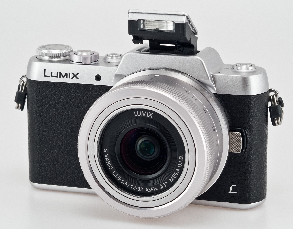

Panasonic GF7 ma wbudowaną lampę błyskową o liczbie przewodniej 4.0 (dla ISO 100). Minimalny czas synchronizacji jest równy 1/50 s, a korekcja siły błysku może odbywać się w zakresie od −2 do +2 EV z krokiem 1/3 EV. Lampa w GF7 może pracować w następujących trybach:
  • lampa wymuszona,
  • lampa wymuszona z redukcją efektu czerwonych oczu,
  • synchronizacja z długimi czasami z redukcją czerwonych oczu.
Dodatkowo w menu możemy wybrać, czy synchronizacja błysku ma być na pierwszą czy drugą kurtynę migawki. Znajdziemy tam również opcję umożliwiającą synchronizację mocy błysku z kompensacją ekspozycji.

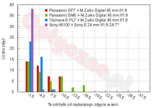

Podczas testów celności systemu AF wykonujemy serię 40 zdjęć tablicy rozdzielczości, każdorazowo przeogniskowując obiektyw. W teście skorzystaliśmy z obiektywu Olympus M.Zuiko Digital 45 mm f/1.8, na którym ustawiliśmy przysłonę f/2.8. Wyniki przedstawiamy w postaci histogramu, który prezentuje procentowe wartości odchyłek od najlepszego pomiaru MTF50 w serii.
Skuteczność systemu AF w testowanym Lumiksie można określić jako niezłą. Choć liczba trafień w punkt nie imponuje, to jednak w 3/4 przypadków odchyłki nie przekroczyły 9%. Testowany Lumix wypada w tej kategorii podobnie jak jego brat GM5. Niestety, w powyższym porównaniu GF7 na tle konkurencji wypada raczej blado.
