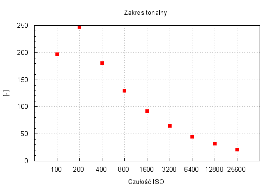

Zakres tonalny, będący miarą liczby rozróżnianych przejść tonalnych pomiędzy skrajnymi wartościami czerni i bieli, mówi nam, jak bardzo szum redukuje jakość zdjęcia, powodując posteryzację.
Zakres tonalny wyznaczyliśmy w oparciu o serię zdjęć tablicy Kodak Q-14. Pomiarów dokonaliśmy na surowych plikach przekonwertowanych uprzednio do 48-bitowych TIFF-ów bez demozaikowania.
Panasonic Lumix DMC-GF7 - Zakres i dynamika tonalna
Można zauważyć, że dla najniższej natywnej czułości, czyli ISO 200 liczba tonów sięga niemal 250, co daje 8-bitowy zapis danych. Jest to całkiem dobry wynik, gwarantujący wizualnie gładkie przejścia tonalne, bez widocznej posteryzacji. Warto również dodać, że jest to minimalnie lepszy rezultat niż zanotowany dla tej czułości przez model GM5. Wraz ze wzrostem czułości zakres tonalny maleje, aż do wartości 4.4 bita dla najwyższej czułości. Daje to nam około 21 przejść tonalnych.

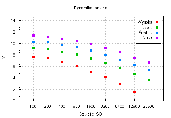

Dynamikę tonalną wyznaczyliśmy w oparciu o serię zdjęć tablicy Kodak Q-14. Pomiary wykonaliśmy na surowych plikach przekonwertowanych uprzednio do 48-bitowych TIFF-ów bez demozaikowania. Na wykresie przedstawiamy wartości zakresu tonalnego dla wysokiej, dobrej, średniej i niskiej jakości obrazu. Odpowiada to stosunkom sygnału do szumu na poziomie 10, 4, 2 i 1.
Przy ISO 200, dla najlepszej jakości obrazu (kryterium SNR=10) testowany aparat notuje wartość dynamiki na poziomie 7.5 EV. Jest to rezultat identyczny z tym, jaki otrzymaliśmy dla GM5 i można go uznać za całkiem niezły. Trzeba jednak przyznać, że bezlusterkowce Olympus E-PL7 i Sony A5100 poradziły sobie lepiej w tej kategorii notując odpowiednio 8.1 i 8.3 EV.
Dla pozostałych kryteriów GF7 również wypada bardzo podobnie jak jego brat GM5. Przy ISO 200 i dla najsłabszego kryterium SNR=1, testowany Lumix notuje wynik na poziomie 11.2 EV. Choć rezultat ten można uznać za niezły, to widać, że aparat nie wykorzystuje w całości możliwości 12-bitowego zapisu. W tej kategorii wspomniane bezlusterkowce konkurencji również wyprzedzają GF7.

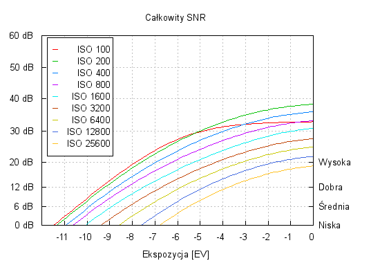

Poniżej przedstawiamy pełne wykresy SNR wygenerowane na podstawie wykonanych pomiarów dla wszystkich czułości aparatu.
Wartość 0 na osi OX oznacza maksymalną wartość, którą aparat może zapisać w pliku RAW. Na prawej osi OY oznaczyliśmy miejsca dla kryteriów SNR=10 (wysoka), 4 (dobra), 2 (średnia) i 1 (niska). Przy pomocy tego wykresu każdy może oszacować dostępną dynamikę dla wybranej przez siebie minimalnej użytecznej jakości obrazu. Wystarczy poprowadzić poziomą linię wzdłuż wybranego kryterium i odczytać wartość na osi OX, dla której linia ta przecina się z wykresem dla odpowiedniej czułości. Gdy np. uznamy za kryterium minimalnej użytecznej jakości 12 dB, widzimy, że dla ISO 1600 dynamika osiąga wartość około 7.5 EV.
