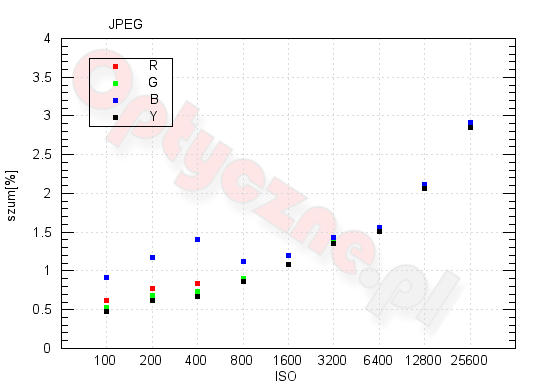

Po wzrokowej ocenie jakości obrazu i poziomu szumu na zdjęciach w formacie JPEG, przyszedł czas na zaprezentowanie wyników pomiarów. Szum zmierzyliśmy na podstawie zdjęć tablicy Kodaka Q-14, korzystając z programu Imatest.
Panasonic Lumix DMC-GF7 - Szumy i jakość obrazu w RAW
Zachowanie wyników w miarę wzrostu czułości wskazuje, że przynajmniej od ISO 800 następuje odszumianie obrazu. Zbliżone wartości dla poszczególnych składowych oraz nierówny przebieg to typowe oznaki procesu redukującego zakłócenia. Z tego powodu, nawet przy ISO 6400 szum osiąga poziom zaledwie 1.5%. Dopiero dla dwóch najwyższych czułości następuje nieco wyraźniejszy wzrost, choć i dla tych ISO odszumianie dość mocno redukuje poziom zakłóceń.
Intensywność procesu odszumiania w testowanym aparacie kontrolujemy za pomocą 11-stopniowej skali (od −5 do +5, ze skokiem jednostkowym). Poniżej prezentujemy wycinki naszej scenki testowej wykonane na czułościach ISO 6400 i 12800, z różnymi stopniami redukcji zakłóceń. Poza minimalnym (−5) i maksymalnym (+5) poziomem odszumiania, prezentujemy również poziom pośredni (0).

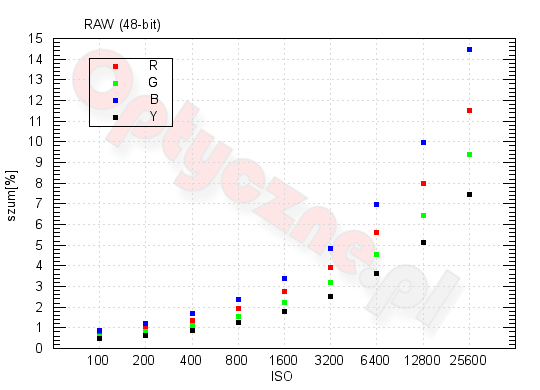

Przyjrzyjmy się teraz wynikom pomiarów. Te uzyskaliśmy programem Imatest na podstawie surowych zdjęć tablicy Kodaka Q-14, przekonwertowanych wcześniej do 24-bitowych TIFF-ów.
W przebiegu wykresu nie dostrzegamy niepokojących zachowań. Wraz ze zwiększaniem się czułości wzrost szumu ma charakter wykładniczy i nie widać żadnych podejrzanych załamań. Ponadto, poszczególne składowe szumu są wyraźnie oddzielone, zatem nic nie wskazuje na to, by surowe pliki były odszumiane.

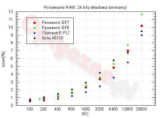

Rzućmy teraz okiem na poniższy wykres, który prezentuje porównanie składowej luminancji dla testowanego bezlusterkowca i trzech innych aparatów.
Wykres potwierdza obserwacje poczynione przed chwilą. Na wysokich czułościach GF7 szumi nieco słabiej niż jego poprzednik. Widać również przewagę E-PL7 nad testowanym Lumiksem. Co ciekawe, w składowej luminancji sięga ona nawet 1 EV. Na wyższych czułościach bezlusterkowiec Panasonika wygrywa nieznacznie z Sony A5100. Do ISO 6400 jego przewagę można oszacować na poziomie około 0.5 EV. Widać jednak, że powyżej tej czułości sytuacja się zmienia. Wyniki A5100 dla ISO 12800 i 25600 zachowują się jednak niefizycznie i odbiegają od wykładniczego przebiegu. Stąd niższe wartości, niż te obserwowane dla GF7.
