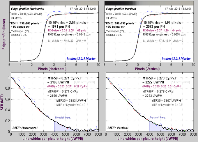

Na górnych wykresach widoczne są przebiegi profilu na granicy czerni i bieli dla poszczególnych składowych, otrzymane na podstawie jednego z pomiarów wykonanych na JPEG-u. Nie widać na nich typowych lokalnych ekstremów, a funkcja MTF (dolne wykresy) nie przyjmuje wartości większych od 1. Na tej podstawie możemy przyjąć, że JPEG-i w D7200 nie są wyostrzane przy minimalnym ustawieniu tego parametru.

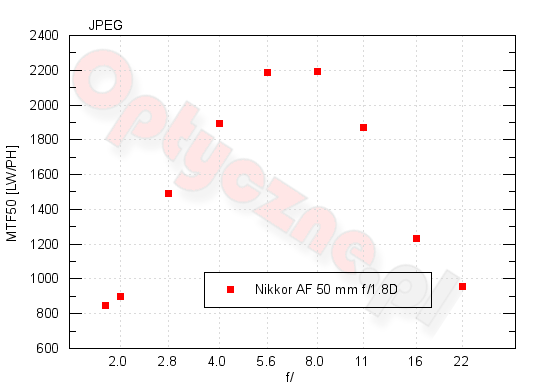

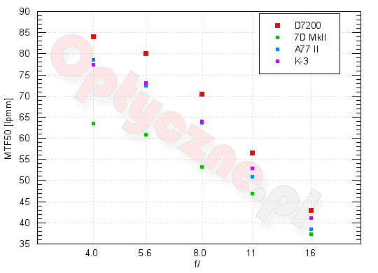

Rozdzielczość matrycy wyznaczamy w oparciu o funkcję MTF50, a pomiarów dokonujemy standardowo na niewyostrzonych plikach RAW, które uprzednio konwertujemy do formatu TIFF przy pomocy programu dcraw. Test przeprowadziliśmy na 3 obiektywach: Nikkor AF-S 24–70 mm f/2.8G ED (ustawionym na ogniskowej 24 mm), Carl Zeiss Makro-Planar T* 50 mm f/2 oraz Sigma A 35 mm f/1.4 DG. Na poniższym wykresie prezentujemy najwyższe zanotowane wyniki.
Nikon D7200 - Rozdzielczość

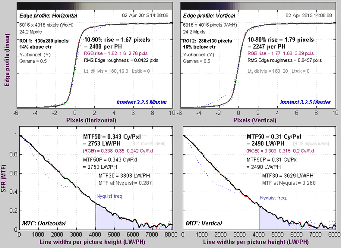

Jak widać, rezultatom Nikona D7200 w tej kategorii trudno cokolwiek zarzucić. Z zaprezentowanej na wykresie grupy aparatów wypada najlepiej, notując zauważalnie wyższe wyniki nawet od aparatów z matrycami o porównywalnej liczbie pikseli. Oczywiście poza samą liczbą pikseli, elementem wpływającym na uzyskiwane wartości rozdzielczości matrycy (nie licząc obiektywu) jest także obecność oraz moc filtra antyaliasingowego. Ze specyfikacji wiemy, że D7200 podobnie jak jego poprzednik został pozbawiony filtra AA. Potwierdzeniem tego są szczegółowe wyniki naszych pomiarów. Odpowiedni przykład dla jednego z testowych RAW-ów prezentujemy poniżej.

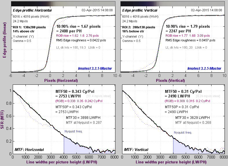

Na wykresach wygenerowanych przez program Imatest widać, że wartości odpowiedzi w częstości Nyquista dla poszczególnych składowych utrzymują się w okolicach 27–29%, co jest typową wartością dla aparatów bez filtra AA. Warto także dodać, że nie dostrzegamy śladów wyostrzania RAW-ów, o czym świadczy pozbawiony lokalnych ekstremów przebieg profilu na granicy czerni i bieli (górne wykresy).

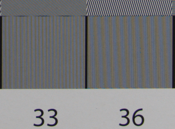

Oczywiście aparaty pozbawione filtrów antyaliasingowych obarczone są ryzykiem występowania efektu mory na zdjęciach. Nie inaczej jest w przypadku D7200. Odpowiedni fragment tablicy testowej pokazujący pojawienie się mory prezentujemy poniżej.

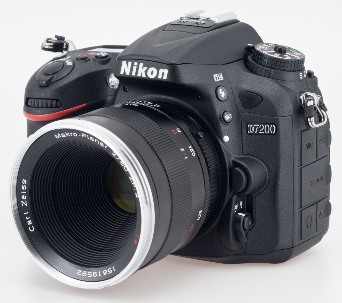

Obiektywy Carl Zeiss Makro-Planar T* 50 mm f/2 wykorzystywane w testach rozdzielczości udostępniła firma Foto-Technika.
