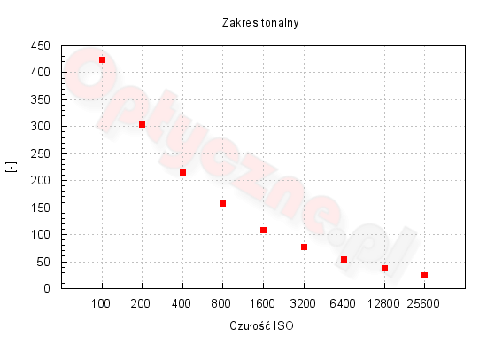

Zakres tonalny
Zakres tonalny, będący miarą liczby rozróżnianych przejść tonalnych pomiędzy skrajnymi wartościami czerni i bieli, mówi nam, jak bardzo szum redukuje jakość zdjęcia powodując posteryzację.
Zakres tonalny wyznaczyliśmy w oparciu o serię zdjęć tablicy Kodak Q-14. Pomiarów dokonaliśmy na surowych plikach przekonwertowanych uprzednio do 48-bitowych TIFF-ów bez demozaikowania.
Nikon D7200 - Zakres i dynamika tonalna
Z najwyższą jakością obrazu mamy do czynienia dla trzech najniższych czułości, dla których aparat rejestruje ponad 200 przejść tonalnych. Dla ISO 100 liczba tonów sięga 423, co daje 8.7-bitowy zapis danych. To bardzo dobry wynik gwarantujący wizualnie gładkie przejścia tonalne, bez widocznej posteryzacji. Przy maksymalnym dostępnym ISO przejść tonalnych mamy już tylko 25, co przekłada się na około 4.7 bita. Zakres tonalny na plikach zapisanych w formacie JPEG możemy ocenić wizualnie na wycinkach zdjęć tablicy Stouffer T4110. Kliknięcie na zdjęcie poniżej otworzy wycinek w pełnej rozdzielczości. Odległość pomiędzy sąsiednimi polami szarości wynosi 1/3 EV.

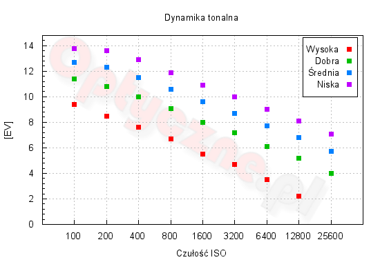

Dynamika tonalna
Dynamikę tonalną wyznaczyliśmy w oparciu o serię zdjęć tablicy Kodak Q-14. Pomiary wykonaliśmy na surowych plikach przekonwertowanych uprzednio do 48-bitowych TIFF-ów bez demozaikowania. Na wykresie przedstawiamy wartości zakresu tonalnego dla wysokiej, dobrej, średniej i niskiej jakości obrazu. Odpowiada to stosunkom sygnału do szumu na poziomie 10, 4, 2 i 1.
Dla czułości ISO 100, przy kryterium SNR=10 (wysoka jakość obrazu), D7200 notuje wynik na poziomie 9.4 EV. Niewątpliwie jest to bardzo dobry rezultat, którym testowany Nikon przewyższa osiągi swoich konkurentów. Jego przewaga nad 7D Mark II to niemal 1 EV, a nad K-3 i A77 II, 0.5 EV. Niestety nie możemy dokonać porównania D7200 z jego poprzednikiem, bowiem w jego teście stosowaliśmy jeszcze starą metodę.
Dla pozostałych kryteriów jakości obrazu, do wyników testowanej lustrzanki nie można mieć zastrzeżeń. W tym przypadku bowiem D7200 również wyprzedza swoich rywali. Dla SNR=1 przy ISO 100 osiąga 13.8 EV, wykorzystując tym samym niemal całkowicie 14-bitowy zapis danych.
