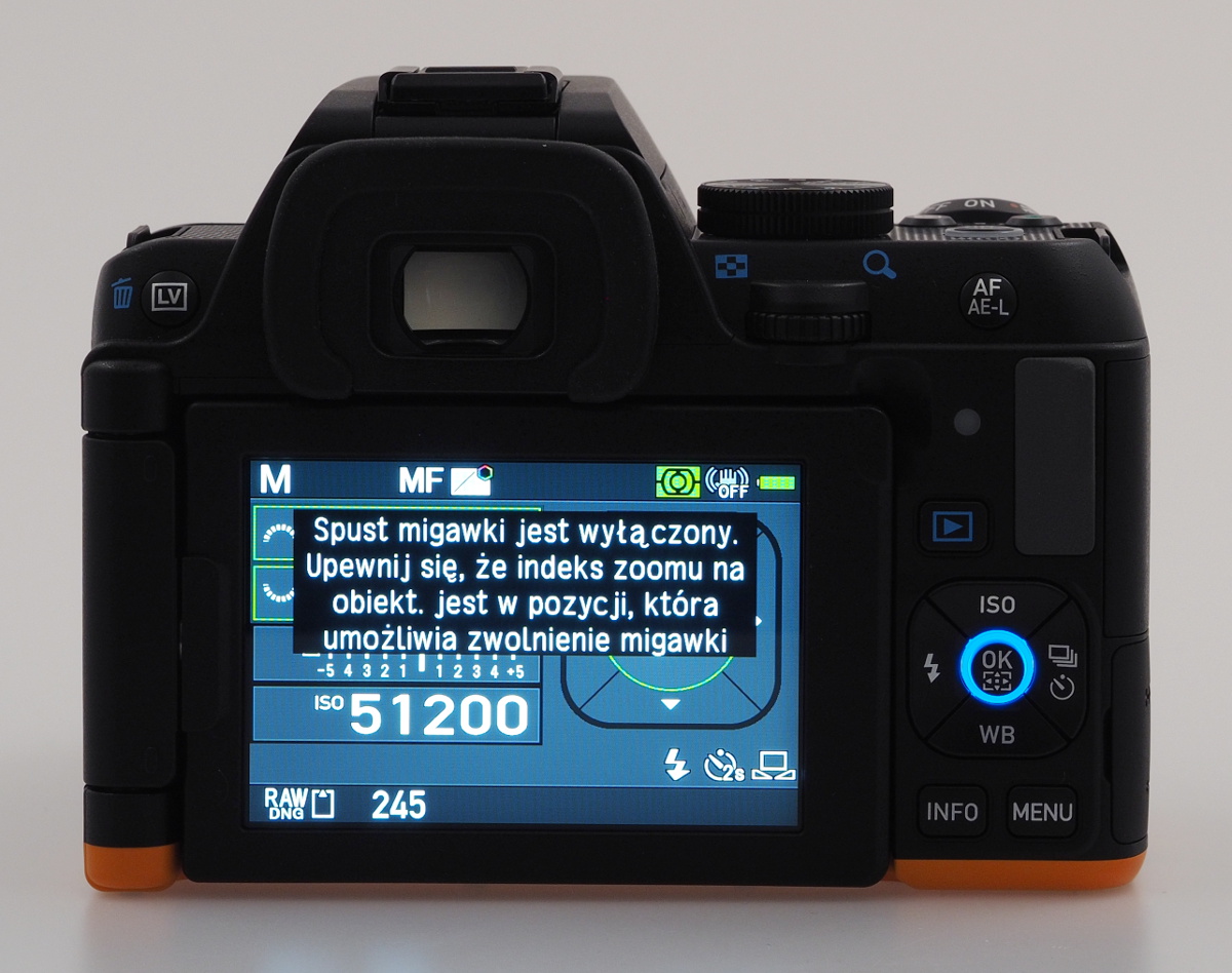

Pentax K-S2 całkiem nieźle leży w dłoni. Wprawdzie materiał pokrywający uchwyt nie jest tak przyczepny jak guma zastosowana w K-50, ale kształt rękojeści można uznać za wygodny. Na tylnej ściance znajdziemy niewielką wypustkę, stanowiącą dobre oparcie dla kciuka prawej dłoni. Pod względem wygody użytkowania zatem, K-S2 wypada znacznie lepiej od K-S1.
Jak już wspominaliśmy, układ elementów sterujących jest w niemalże taki sam jak w K-50. Zmiany są tak naprawdę tylko dwie: dołożenie guzika Wi-Fi na górnym panelu oraz usunięcie pozycji C (AF.C, czyli ciągłego trybu autofokusa) z przełącznika trybu ostrości na lewej ściance. Generalnie jednak jak na amatorską lustrzankę, liczba przycisków jest wystarczająca do wygodnej obsługi poszczególnych funkcji aparatu. Warto pochwalić obecność dwóch kółek sterujących z możliwością konfigurowania sposobu ich działania. Cieszymy się ponadto, że pokrętło trybów aparatu ma tradycyjną formę i nie przypomina tego z modelu K-S1. Ponarzekać można z kolei na niewielkie opcje programowania przycisków, które w bezlusterkowcach Panasonika, czy Olympusa są znacznie większe.
Niewątpliwym plusem jest także ruchomy wyświetlacz LCD. K-S2 jest pierwszą lustrzanką Pentaksa wyposażoną w to udogodnienie. Zaletą takiego rozwiązania jest łatwość kadrowania w trybie live view w mniej typowych pozycjach, np. z żabiej lub ptasiej perspektywy.
Z punktu widzenia użytkowania aparatu, warto jeszcze poruszyć kwestię podświetlenia trzech przycisków: spustu migawki, guzika OK oraz przycisku Wi-Fi. Pierwszy z nich świeci się na zielono w trybie fotografowania. Kiedy przełączymy aparat w tryb filmowania wówczas jego kolor zmienia się na czerwony. Przycisk OK podświetlony jest cały czas na niebiesko, chyba że wejdziemy do trybu odtwarzania zdjęć. Ostatni guzik, Wi-Fi, nie świeci, jak z początku sądziliśmy, podczas połączenia bezprzewodowego. Otóż jego podświetlenie (na zielono) załącza się dopiero w momencie, gdy zwrócimy ekran w kierunku fotografowanego obiektu (przydatne do autoportretów) i włączymy tryb live-view. Przycisk ten pełni wówczas funkcję spustu migawki, podczas gdy ten ostatni jest zablokowany. Tę opcję można jednak wyłączyć w menu, wtedy do fotografowania w takim ustawieniu nadal możemy używać tradycyjnego przycisku spustu migawki.
