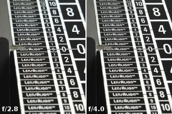

Aberracja chromatyczna
Poniższe wycinki nie pozostawiają żadnej wątpliwości w kwestii podłużnej aberracji chromatycznej. Testowany obiektyw, po prostu, nie ma z nią najmniejszych problemów.
Carl Zeiss Touit 12 mm f/2.8 - Aberracja chromatyczna i sferyczna

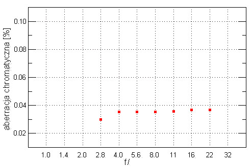

Identyczna sytuacja panuje w przypadku poprzecznej aberracji chromatycznej, której poziom jest znikomy niezależnie od tego jaką przysłonę i jakie miejsce kadru wybierzemy. Duże brawa dla Zeissa.
