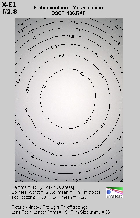

8. Winietowanie
Podobnie jak dystorsja, także winietowanie jest automatycznie korygowane na plikach JPEG. Aby poznać jego prawdziwą naturę musimy zmierzyć je nie tylko na plikach JPEG ale przede wszystkim na RAW-ach. Porównanie winietowania na różnych wartościach przysłony i obu typach plików prezentują poniższe miniaturki.

Na JPEG-ach powodów do narzekań nie ma prawie żadnych. Na maksymalnym otworze względnym winietowanie sięga 26% (−0.88 EV) i jest umiarkowane. Problemy kończą się po przymknięciu. Na f/4.0 spadek jasności w rogach kadru wynosi już tylko 15% (−0.47 EV), a na f/5.6 spada do 12% (−0.36 EV).
Znacznie poważniej sytuacja wygląda na RAW-ach. Na maksymalnym otworze winietowanie jest duże i sięga 48% (−1.91 EV). Przymknięcie przysłony do f/4.0 zmniejsza tę wadę do 37% (−1.35 EV). Dalsze przymykanie słabo wpływa na winietowanie. Na f/5.6 wynosi ono 33% (−1.16 EV), a na f/8.0 wciąż 31% (−1.07 EV). Zastosowanie przysłon f/11 i f/16 nie powoduje mierzalnych zmian w winietowaniu.
Carl Zeiss Touit 12 mm f/2.8 - Winietowanie
