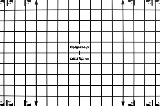

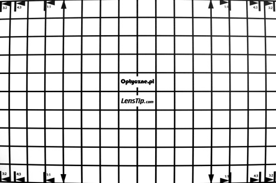

Problemy z dystorsją nie grożą nam dopóki używamy plików JPEG. W tym przypadku odnotowaliśmy niewielkie zniekształcenia beczkowe o wartości −0.85%. Ponieważ wiemy, że korpus Fujifilm X-E1 koryguje dystorsję, aby przekonać się jak wada ta jest korygowana przez optykę obiektywu, musimy sprawdzić jak sytuacja wygląda na plikach RAW wywołanych niezależnym oprogramowaniem. W tym przypadku dystorsja jest wyższa, ale wciąż można uznać ją za umiarkowaną. Uzyskana przez nas wartość to −1.98%.
Warto jeszcze nadmienić, że wraz z większą dystorsją na plikach RAW dostajemy też trochę większe pole widzenia.
JPEG
Fujifilm Fujinon XF 27 mm f/2.8 - Dystorsja
RAW
