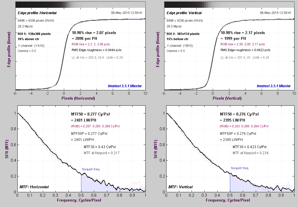

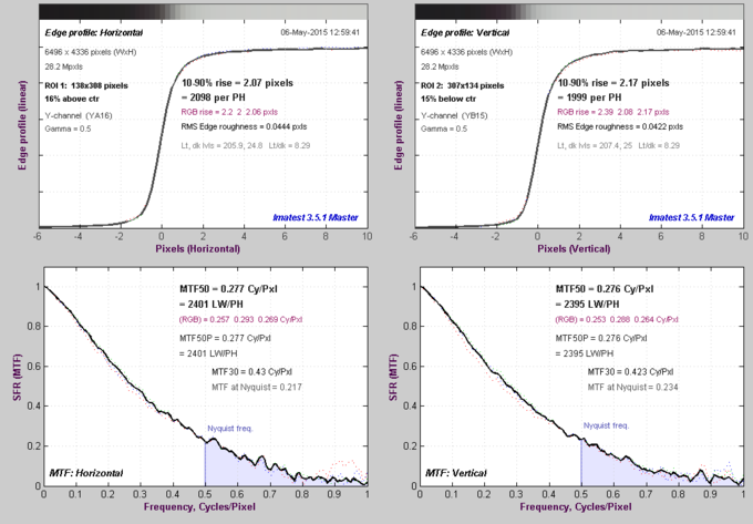

Przedstawiają one przykładowe przebiegi profilu na granicy czerni i bieli oraz funkcję MTF, jakie otrzymaliśmy dla jednego z pomiarów wykonanych na JPEG-ach. Widoczne na górnych wykresach lokalne maksimum jest niewielkie, a wykresy funkcji MTF mają tylko nieznaczne wybrzuszenie i nie przekraczają wartości 1. To świadczy o stosowaniu delikatnego wyostrzania, które, dla odmiany, w poprzednich modelach było intensywne. Zmianę podejścia producenta do tej kwesti należy pochwalić, bowiem użytkownik aparatu ma większą swobodę w zakresie kontroli wyglądu zdjęć w formacie JPEG.

Samsung NX500 - Rozdzielczość
W częstości Nyquista zanotowaliśmy wysokie wartości odpowiedzi (ponad 20% dla obu składowych), co oznacza albo wyraźne osłabienie filtra, albo całkowite jego usunięcie. Warto w takim razie przyjrzeć się zdjęciom tablicy do pomiaru zdolności rozdzielczej i sprawdzić, czy nie pojawia się na nich mora. Spójrzmy na poniższy wycinek:
