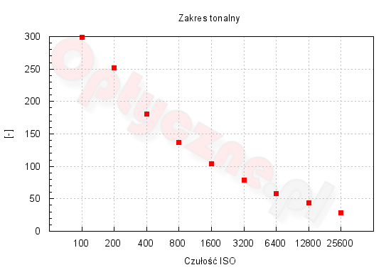

Zakres tonalny
Zakres tonalny, będący miarą liczby rozróżnianych przejść tonalnych pomiędzy skrajnymi wartościami czerni i bieli, mówi nam, jak bardzo szum redukuje jakość zdjęcia, powodując posteryzację.
Zakres tonalny wyznaczyliśmy w oparciu o serię zdjęć tablicy Kodak Q-14. Pomiarów dokonaliśmy na surowych plikach przekonwertowanych uprzednio do 48-bitowych TIFF-ów bez demozaikowania.
Canon EOS M3 - Zakres i dynamika tonalna
W EOS-ie M3, dla ISO 100 liczba tonów sięga 300, a to daje 8.2-bitowy zapis danych. Nie jest to może rewelacyjny wynik, ale gwarantuje wizualnie gładkie przejścia tonalne, bez widocznej posteryzacji. Trzeba jednak przyznać, że w tej kategorii bezlusterkowce A5100 i NX500 poradziły sobie lepiej notując odpowiednio rezultat na poziomie 8.6 i 8.4 bita. Zwiększanie czułości powoduje oczywiście degradację zakresu tonalnego i przy najwyższej natywnej czułości ISO 12800 mamy już 5.5 bita, co odpowiada zaledwie 44 przejściom tonalnym.

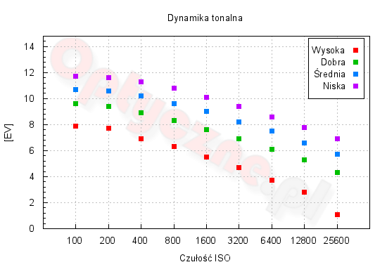

Dynamika tonalna
Dynamikę tonalną wyznaczyliśmy w oparciu o serię zdjęć tablicy Kodak Q-14. Pomiary wykonaliśmy na surowych plikach przekonwertowanych uprzednio do 48-bitowych TIFF-ów bez demozaikowania. Na wykresie przedstawiamy wartości zakresu tonalnego dla wysokiej, dobrej, średniej i niskiej jakości obrazu. Odpowiada to stosunkom sygnału do szumu na poziomie 10, 4, 2 i 1.
Dla najlepszej jakości obrazu przy ISO 100 testowany aparat osiąga 7.9 EV. Wynik ten można uznać za niezły, jednak biorąc pod uwagę 14-bitowy zapis danych, należałoby jednak oczekiwać lepszego rezultatu. Ponadto w starciu z konkurencją M3 pozostaje nieco w tyle. Sony A5100 mimo 12-bitowych RAW-ów zanotował wynik 8.3 EV. Samsung NX500 z 14-bitowymi RAW-ami osiąga natomiast 8.8 EV. W związku z powyższym, szczególnych powodów do zadowolenia w przypadku EOS-a M3, nie ma. Warto jednak zauważyć, że dla wysokich czułości przy tym kryterium M3 radzi sobie nieco lepiej niż NX500.
Dla pozostałych kryteriów maksymalne wyniki testowanego Canona nie są szczególnie wysokie. Przy ISO 100 notuje wyniki porównywalne z Sony A5100, ale przy 14-bitowych RAW-ach, dla SNR=1 powinien osiągać poziom wyraźnie przekraczający 13 EV, a nie zaledwie 11.7 EV. W tej kategorii zatem pozostaje zauważalnie w tyle za Samsungiem NX500.

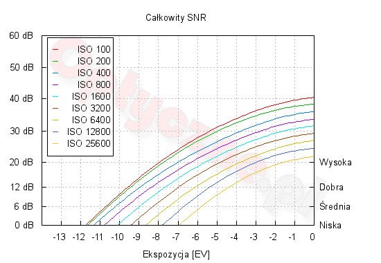

Poniżej przedstawiamy pełne wykresy SNR wygenerowane na podstawie wykonanych pomiarów dla wszystkich czułości aparatu.
Wartość 0 na osi OX oznacza maksymalną wartość, którą aparat może zapisać w pliku RAW. Na prawej osi OY oznaczyliśmy miejsca dla kryteriów SNR=10 (wysoka), 4 (dobra), 2 (średnia) i 1 (niska). Przy pomocy tego wykresu każdy może oszacować dostępną dynamikę dla wybranej przez siebie minimalnej użytecznej jakości obrazu. Wystarczy poprowadzić poziomą linię wzdłuż wybranego kryterium i odczytać wartość na osi OX, dla której linia ta przecina się z wykresem dla odpowiedniej czułości. Gdy np. uznamy za kryterium minimalnej użytecznej jakości 12 dB, widzimy, że dla ISO 1600 dynamika osiąga wartość około 7.5 EV.
