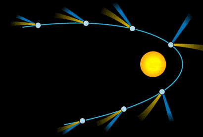

Orbita komety blisko Słońca wraz z pozycjami warkoczy gazowego
(niebieski) i pyłowego (żółty). Źródło: Wikipedia.
Około trzech jednostek astronomicznych od Słońca, ciepło jego promieniowania zaczyna silnie oddziaływać na jądro kometarne. Dochodzi do sublimacji (czyli przejścia ze stanu stałego do gazowego) materiału z jego powierzchni. Wokół jądra komety zaczyna rozbudowywać się otoczka, której rozmiar, u największych komet, może sięgnąć nawet jednego miliona kilometrów! Gdy kometa jeszcze bardziej zbliży się do Słońca, na otoczkę silnie zacznie działać wiatr słoneczny i ciśnienie jego promieniowania. Materiał z otoczki zacznie być wtedy wywiewany w warkocz. Rozróżniamy dwa typy warkoczy: gazowy, który ma niebieskawo-zielony kolor, jest prosty i układa się radialnie od Słońca oraz pyłowy o odcieniu żółtawym, często szeroki i zakrzywiony, bo poddany działaniu grawitacji układa się wzdłuż zakrzywionej orbity komety.

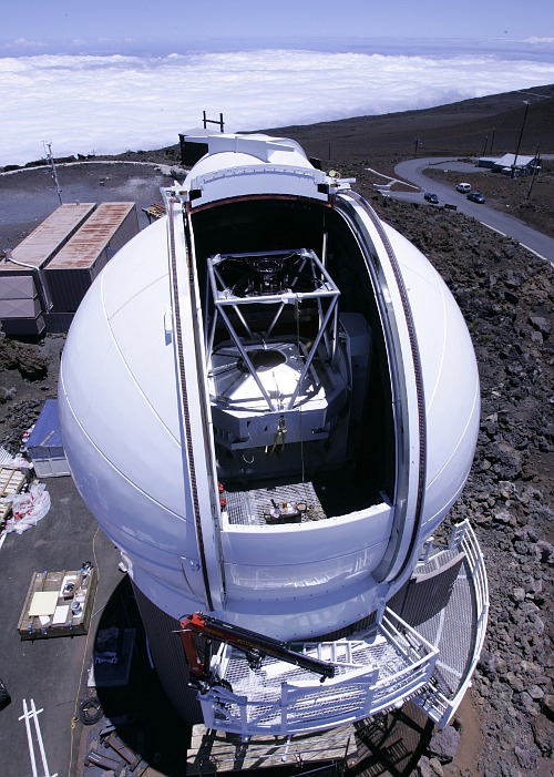

Kopuła teleskopu PanSTARRS. Źródło: PanSTARRS.

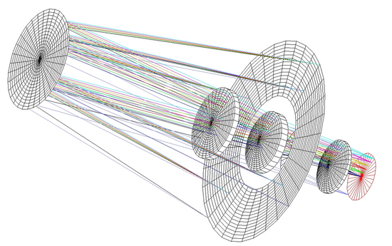

W tym miejscu nie możemy odmówić sobie przyjemności napisania krótkiej dygresji na temat głównego instrumentu optycznego projektu PanSTARSS. Jest nim teleskop zwierciadlany o średnicy zwierciadła głównego wynoszącej 1.8 metra. Teleskop stoi na masywie Haleakala znajdującym się na wyspie Maui należącej do Hawajów.

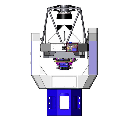

Schemat całego teleskopu projektu PanSTARRS. Źródło: PanSTARRS.
Główna konstrukcja optyczna teleskopu to układ Ritchey-Chretien, w którym zwierciadłu głównemu oraz wtórnemu nadano kształt hiperboliczny. Aby teleskop miał wolne od wad optycznych i ogromne pole widzenia sięgające aż 3 stopni, wyposażono go dodatkowo w trzyelementowy korektor. Każda z soczewek korektora ma średnicę około 50 cm. Całkowita ogniskowa układu wynosi 7.2 metra, co daje światło f/4.0.

Układ optyczny 1.8-metrowego teleskopu PanSTARRS zobrazowany metodą ray-tracing. Źródło:
PanSTARRS.

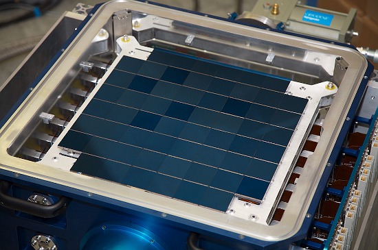

Nie mniej ciekawy od samego teleskopu jest jego detektor. Podstawową jednostką jest mała kamera CCD o rozdzielczości 600×600 pikseli. Aż 64 takie detektory (w układzie 8×8) stanowią tzw. Orthogonal Transfer Array (OTA). Taki układ sam w sobie daje już detektor o rozdzielczości 4800×4800 czyli 23 milionów pikseli. To jednak połowa drogi do pełnego detektora, który składa się z układu 8×8 takich OTA (w rzeczywistości ciut mniej, bo wyrzucono OTA w samych rogach). W efekcie mamy detektor o rekordowej rozdzielczości 38400×38400 czyli ponad 1.4 GPix o fizycznych rozmiarach średniego formatu (ponad 6×6 cm).
Niebo przez lornetkę - komety - Komety
Detektor projektu PanSTARRS czyli kamera o rozdzielczości 1.4 GPix. Źródło: PanSTARRS.

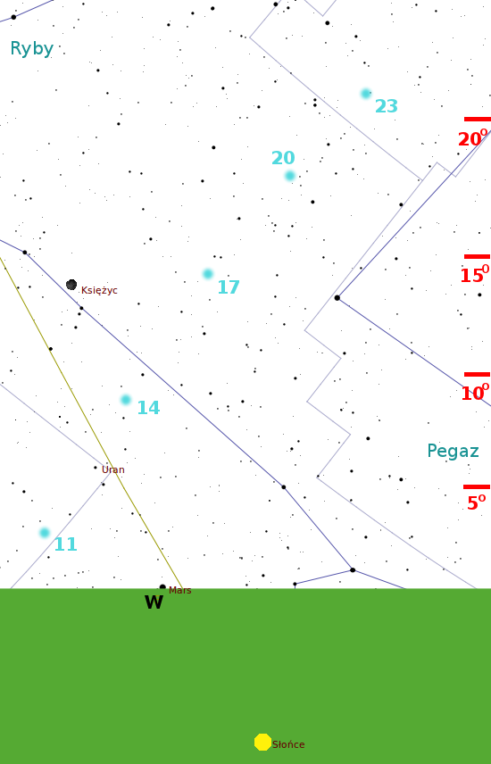

Widok na zachodni horyzont z okolic Warszawy dnia 13 marca o godzinie 18:15 (około 40 minut po
zachodzie Słońca). O tej porze Słońce jest już prawie 7 stopni pod horyzontem, a Księżyc (2 dni po
nowiu) 14 stopni nad horyzontem. Kometa powinna świecić 8 stopni pod Księżycem, czyli około 6
stopni nad horyzontem. W następnych dniach kometa będzie świecić coraz wyżej nad horyzontem.
Wieczór 13 marca stwarza dość dobrą okazję do posłużenia się młodym Księżycem jako drogowskazem. Jego wąski sierp będzie świecił kilka stopni nad kometą. Dojrzenie obu obiektów wciąż będzie trudne. Choć oba powinny być widoczne gołym okiem, właśnie w tym momencie może przyjść nam z pomocą lornetka. Wyjście na obserwacje tuż po godzinie 18 i przejrzenie zachodniego horyzontu niewielkim instrumentem o średnicy obiektywu 30–50 mm i powiększeniu 7–10 razy może ułatwić nam zlokalizowanie Księżyca, a także świecącej pod nim komety. Używając lornetki zwiększamy także swoje szanse na dojrzenie głowy i warkocza C/2011 L4 (PanSTARRS).

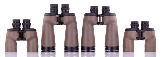

Lornetki z serii Delta Optical Extreme o obiektywach 50 i 70 mm świetnie nadają się do obserwacji
komet.

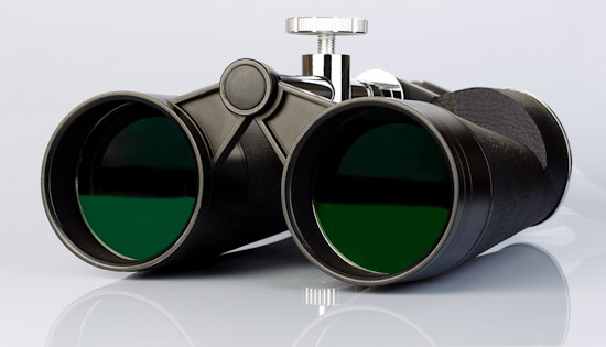

Duże obiektywy lornetki Delta Optical 20×80 to wydajne narzędzie do obserwacji komet.
Uzyskanie dużej jasności powierzchniowej obrazów wiąże się z zastosowaniem mniejszych powiększeń. Nie powinniśmy się jednak tym martwić. Po pierwsze, duże powiększenia są przereklamowane. Po drugie, małe powiększenia, to duże pola widzenia, a te w przypadku obserwacji komet są bardzo ważne. Otoczki komet potrafią mieć rozmiar grubych kilkudziesięciu minut kątowych, a warkocze rozciągać się na odległości kilku-kilkunastu stopni. Lornetka o polu widzenia kilku stopni pozwala je więc podziwiać w pełnej krasie.
