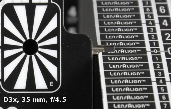

Nikkor AF-S 18–35 mm f/3.5–4.5G ED został wyposażony w ultradźwiękowy napęd autofokusa SWM, dzięki czemu praca mechanizmu ustawiającego ostrość jest bardzo cicha. Tempo pracy nie należy jednak do rekordowych, choć trudno nazwać je też wolnym. Przebieg całego zakresu odległości zajmuje bowiem około 0.8 sekundy.
Nie mamy zastrzeżeń co do celności autofokusa. Średnia liczba pomyłek, którą odnotowaliśmy w warunkach studyjnych sięgnęła tylko 2.5%, co jest wynikiem bardzo dobrym. Trudno jednak oprzeć się wrażeniu, że sporą zasługę we wspieraniu pracy autofokusa ma duża głębia ostrości, która wybacza mniejsze pomyłki. Robiąc zdjęcia tablic testowych wielokrotnie byliśmy świadkiem sytuacji, gdy skala odległości za każdym razem zatrzymywała się trochę w innym miejscu pomimo tego, że odległość obiektywu od tablicy nie zmieniała się.
Połączenie testowanego obiektywu z Nikonem D7000 nie powodowało powstania jakiejkolwiek tendencji do ustawiania ostrości przed lub za właściwym obiektem. W przypadku współpracy z D3x dało się zauważyć delikatną skłonność do wybierania ostrości tuż przed obiektem. Nie był to jednak efekt duży i nie dało się go odnotować, gdy fotografowaliśmy z większych odległości.
Nikon Nikkor AF-S 18-35 mm f/3.5-4.5G ED - Autofokus
