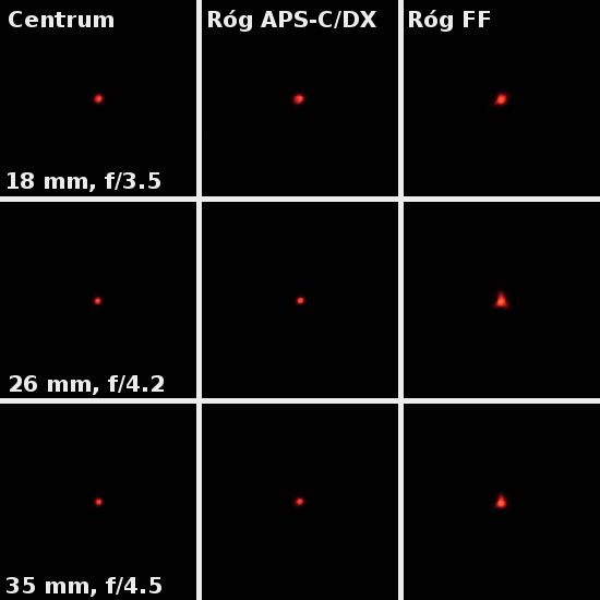

Dopóki pracujemy na matrycy APS-C/DX, komy nie możemy uznać za jakikolwiek problem. Dopiero gdy zastosujemy pełną klatkę, wpływ komy daje się zauważyć. Największy poziom tej wady notujemy w środku zakresu ogniskowych – nawet tam jednak nie jest to wielkość, którą możemy określić jako dużą lub bardzo dużą. W tej kategorii do testowanego obiektywu nie mamy więc poważnych zastrzeżeń.
Nikon Nikkor AF-S 18-35 mm f/3.5-4.5G ED - Koma, astygmatyzm i bokeh

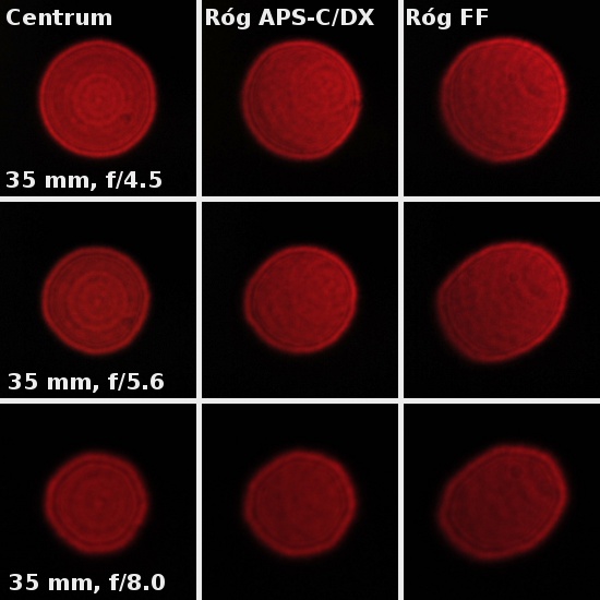

Wygląd rozogniskowanych punktów świetlnych nie jest zbyt ciekawy. Przede wszystkim widać dość wyraźne koncentryczne kręgi. Dodatkowo, we znaki daje się tylko siedem (i to dość nierówno pracujących) listków przysłony, co powoduje, że po przymknięciu przysłony krążki robią się mało symetryczne. Dla odmiany, warty pochwały jest mały wpływ winietowania geometrycznego na kształt obrazów uzyskiwanych w rogu kadru.
