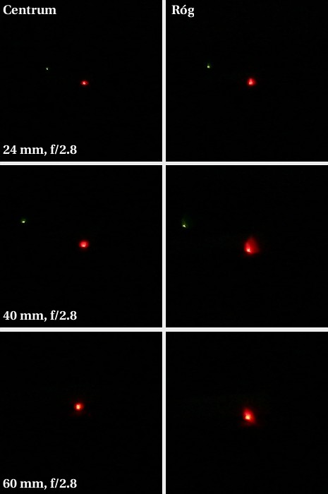

7. Koma i astygmatyzm
Koma jest dość dobrze korygowana dla szerokiego kąta, lecz wraz ze wzrastającą ogniskową sytuacja się pogarsza. Wada ta jest więc wyraźna zarówno dla 40, jak i 60 mm.
Sigma 24-60 mm f/2.8 EX DG - Koma i astygmatyzm
Chyba główną przyczyną kiepskiej jakości obrazu zarówno w centrum jak i na brzegu jest astygmatyzm. W obiektywie tym jest on wyjątkowo duży niezależnie od użytej ogniskowej. Dla szerokiego kąta średnia różnica pomiędzy pionowymi i poziomymi wartościami MTF50 mierzonymi w centrum wyniosła aż 25%. Trochę lepiej jest dla 40 mm, gdzie astygmatyzm spada do 16%, ale dla 60 mm sytuacja znów drastycznie się pogarsza, by osiągnąć bardzo wysoki poziom aż 33%.
