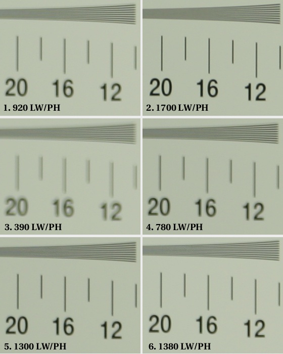

Znów przyjdzie nam ponarzekać na autofokus Sigmy. Choć większość produktów tej firmy nie popisuje się przy współpracy z korpusami Canona, Sigma 24-60 mm odniosła w tej kategorii wyjątkową porażkę. Jej autofokus pudłował wręcz notorycznie (w ponad 50% przypadków), co jest szczególnie uciążliwe dla okolic maksymalnego otworu względnego, gdzie głębia ostrości jest mała. Żeby nie być gołosłownym, poniżej przykład serii sześciu zdjęć z naszej sesji testowej otrzymanych dla ogniskowej 60 mm i przysłony f/4.0. Przypominam, że w trakcie ich wykonywania aparat stoi na stabilnym statywie i jest wyzwalany wężykiem spustowym przy użyciu funkcji wstępnego podnoszenia lustra. W trakcie tej serii obiektyw tylko raz ustawił ostrość poprawnie (zdjęcie nr 2).

Warto tutaj jeszcze dodać, że problem ten nie dotyczy raczej korpusu aparatu lecz zdecydowanie bardziej obiektywu. Canon 20D używany w testach nie ma problemów w pracy z obiektywami Canona, a co najważniejsze nie ma ich też przy współpracy z Tamronami (czy z innym od Sigmy producentem niezależnym). Taka sama seria zdjęć jak powyżej, otrzymana dla testowanego niedawno Tamrona 17-50 f/2.8, dla ogniskowej 50 mm i przysłony f/2.8 zaowocowała sześcioma wynikami zawierającymi się od 1710 do 1890 LW/PH. W przypadku Tamrona rozrzut wynosi więc tylko na poziomie 5%.

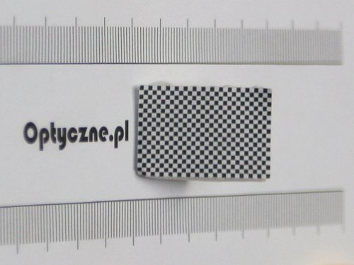

Trzeba wyraźnie podkreślić, że tak złe osiągi Sigmy 24-60 mm nie są wynikiem popularnie występującej wady zwanej "back" lub "front-focusem". Obiektyw nie miał bowiem tendencji do ustawiania ostrości przed lub za właściwym obiektem. Liczba nietrafnych strzałów i ustawień ostrości przed obiektem i za nim, była mniej więcej taka sama, a w międzyczasie udawało mu się także trafić we właściwy obiekt, co widać na poniższym zdjęciu.
