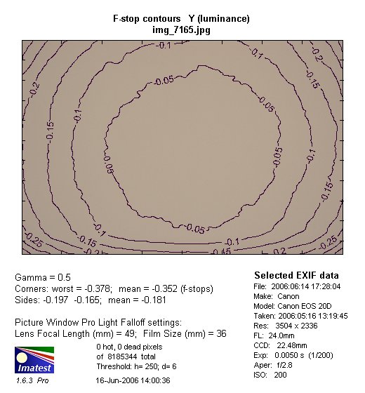

Na matrycy klasy APS-C Sigma 24-60 mm, pod względem winietowania nie sprawia żadnych problemów. Dla 24 mm i maksymalnego otworu względnego spadek jasności w rogach wynosi niecałe 12% (-0.36 wartości przysłony). Po przymknięciu do f/4.0 problem praktycznie znika, bo winietowanie spada do poniżej 9%.
Sigma 24-60 mm f/2.8 EX DG - Winietowanie

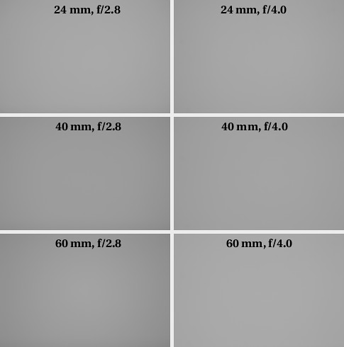

Praktycznie identyczna sytuacja panuje dla 40 mm. Tam przy f/2.8 mamy spadek jasności w rogach wynoszący także niespełna 12%. Jeszcze lepiej sytuacja wygląda dla f/4.0, gdzie winietowanie schodzi do marginalnego poziomu 6%.
Największe, choć wciąż rozsądnie małe, winietowanie odnotowaliśmy dla ogniskowej 60 mm. Tam przy maksymalnym otworze względnym spadek jasności w rogach kadru wynosi 16% (-0.5 wartości przysłony), a po przymknięciu do f/4.0 już tylko niespełna 5%.
