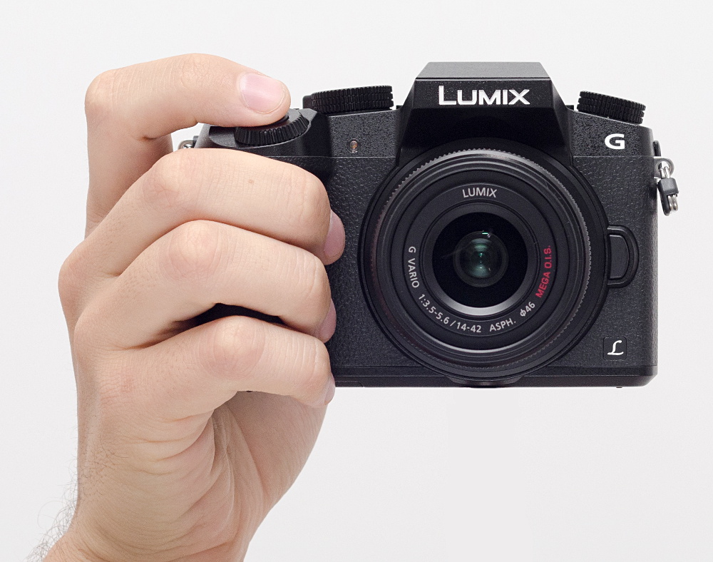

Panasonic G7 leży w dłoni całkiem wygodnie. Dzięki obecności dość dużej i wyprofilowanej rękojeści chwyt jest pewny i komfortowy. Dobrze sprawdza się także tworzywo ją pokrywające.
W G7 odnajdziemy sporą liczbę elementów sterujących, w tym dwa kółka. Co więcej, mamy do dyspozycji 11 programowalnych przycisków. Lista funkcji, jakie możemy przyporządkować pod konfigurowalne guziki, obejmuje aż 52 pozycje. Należy jednak zaznaczyć, że pięć spośród przycisków Fn dostępnych jest jedynie na dotykowym wyświetlaczu. Oprócz trybu użytkownika C (C1, C2 i C3), warto również wspomnieć o „Q.menu” (menu podręcznym), które można sobie ułożyć według własnych potrzeb. Wszystko to sprawia, że w połączeniu z dotykowym interfejsem aparat obsługuje się całkiem sprawnie, niemal bez konieczności zaglądania do głównego menu.

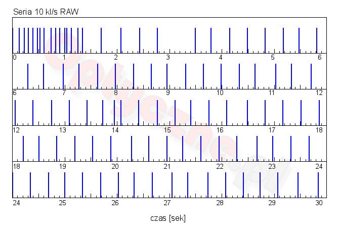

Spójrzmy teraz na dokładne wyniki naszych pomiarów w trybie szybkim z wykorzystaniem migawki elektronicznej.
Panasonic Lumix DMC-G7 - Użytkowanie i ergonomia
Trzeba przyznać, że osiągi trybu seryjnego w G7 są imponujące. Zarówno w formacie RAW jak i JPEG, aparat nie ma problemów z osiągnięciem szybkości 10 kl/s, a nawet ją nieco przekracza. Jednak to liczba zarejestrowanych zdjęć robi największe wrażenie – 325 sztuk przez 30 sekund! Bufor zapchał się dopiero w 27 sekundzie. W przypadku RAW-ów nie jest już tak dobrze, seria 10 kl/s trwa bowiem tylko ok. 1.5 sekundy.

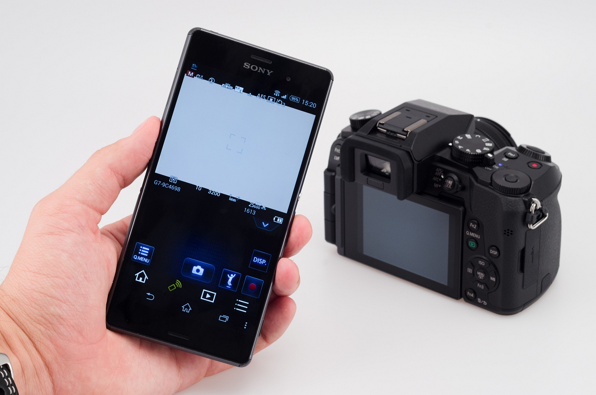

Wi-Fi

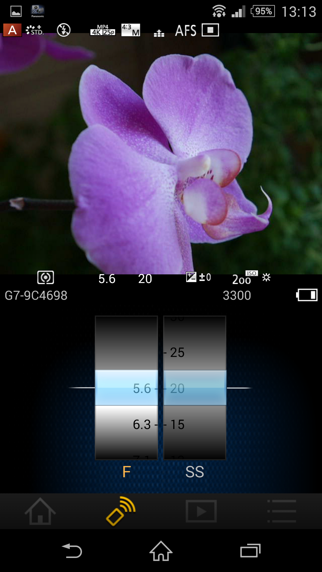

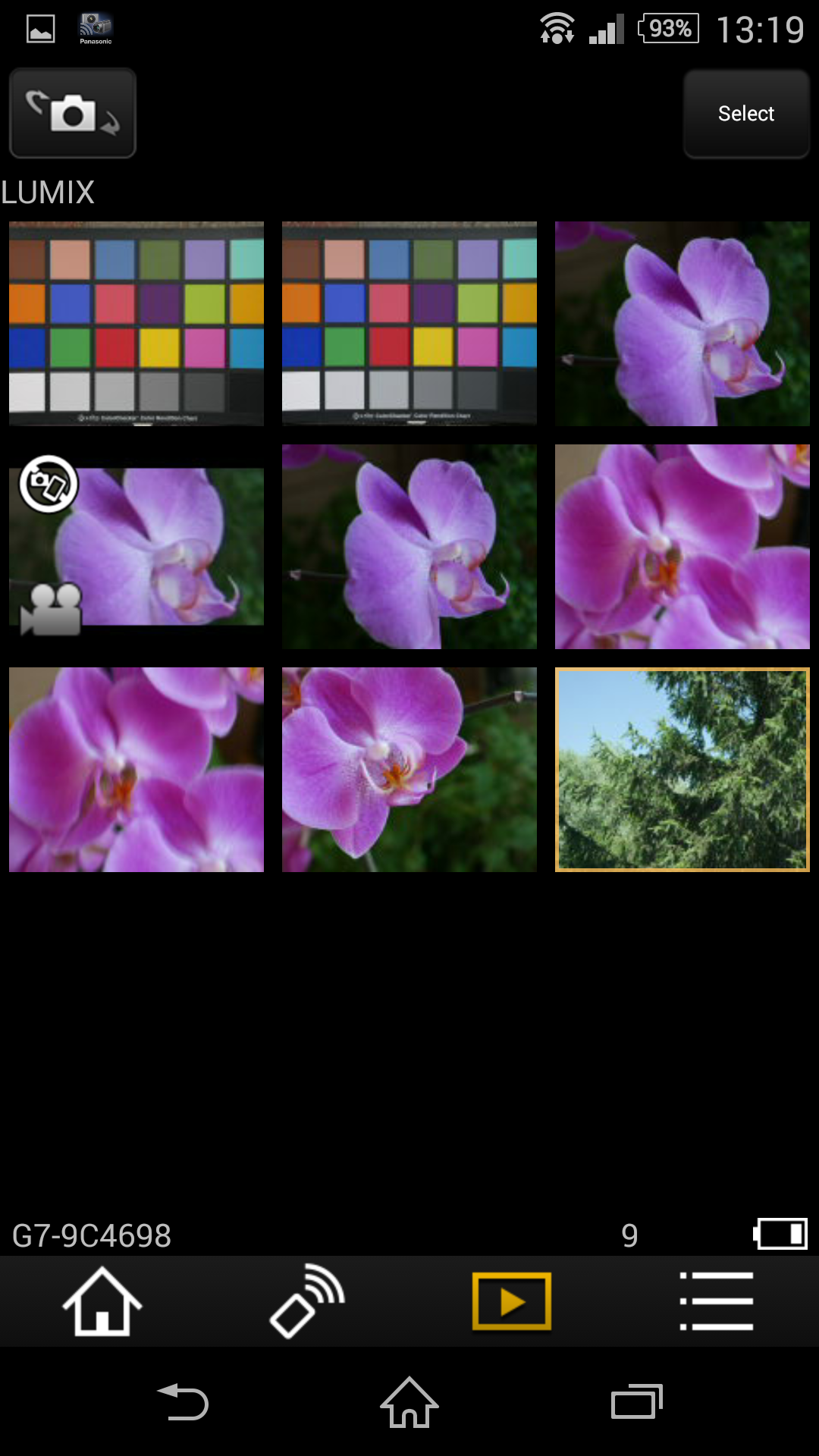

Podobnie jak w GX7, czy GM5, również w G7 zastosowano moduł Wi-Fi, dzięki czemu aparat oferuje szereg możliwości związanych z bezprzewodową komunikacją z urządzeniami zewnętrznymi.
Połączenie ze smartfonem lub tabletem wyposażonym w system operacyjny Android lub iOS (wymaga zainstalowania aplikacji mobilnej Panasonic Image App) pozwala nie tylko przesyłać wykonane zdjęcia do telefonu, a następnie do portali społecznościowych (poprzez usługę Lumix Club), wyświetlać zdjęcia na telewizorze czy przesyłać do drukarki, ale także przy pomocy smartfonu geotagować zdjęcia, a przede wszystkim – obsługiwać aparat z poziomu smartfonu lub tabletu. Ta ostatnia funkcja – jak to już w innych produktach Panasonika miało miejsce – wyróżnia się pozytywnie na tle konkurencyjnych rozwiązań. Dostajemy bowiem możliwość praktycznie pełnego sterowania funkcjami aparatu – pełnej kontroli ekspozycji, czy dotykowego wyzwalania z uprzednim ustawieniem ostrości w wybranym punkcie kadru oraz włączenia rejestracji wideo. Aplikacja ma ciekawą opcję wyzwolenia migawki podczas skoku – konkretnie w momencie skrajnego górnego położenia. Niezbędne jest oczywiście, by nasz smartfon posiadał akcelerometr.
Aby nawiązać połączenie ze smartfonem, możemy oprócz standardowej procedury konfiguracji punktu dostępowego w telefonie skorzystać wyświetlanego na ekranie aparatu kodu QR. G7 nie obsługuje niestety NFC.
Panasonic Lumix DMC-G7 - Użytkowanie i ergonomia Panasonic Lumix DMC-G7 - Użytkowanie i ergonomia Panasonic Lumix DMC-G7 - Użytkowanie i ergonomia Panasonic Lumix DMC-G7 - Użytkowanie i ergonomia
Połączenie aparatu z komputerem PC przez bezprzewodowy punkt dostępowy pozwala na przesyłanie zdjęć natychmiast po ich wykonaniu lub zapisanych uprzednio w aparacie. Aparat można także połączyć z drukarką wyposażoną w moduł Wi-Fi, co umożliwi szybkie wydrukowanie wykonanych zdjęć. Możliwe jest również bezprzewodowe podłączenie aparatu do telewizora z funkcją Wi-Fi. Dzięki temu możemy oglądać na jego ekranie zdjęcia zaraz po ich wykonaniu lub przeglądać fotografie zapisane w aparacie. Ostatnią opcją jest wysyłanie zdjęć do usługi w chmurze. Wymagane jest uprzednie założenie konta w LUMIX Club, a odbywa się to za pośrednictwem komputera PC, smartfonu lub tabletu.

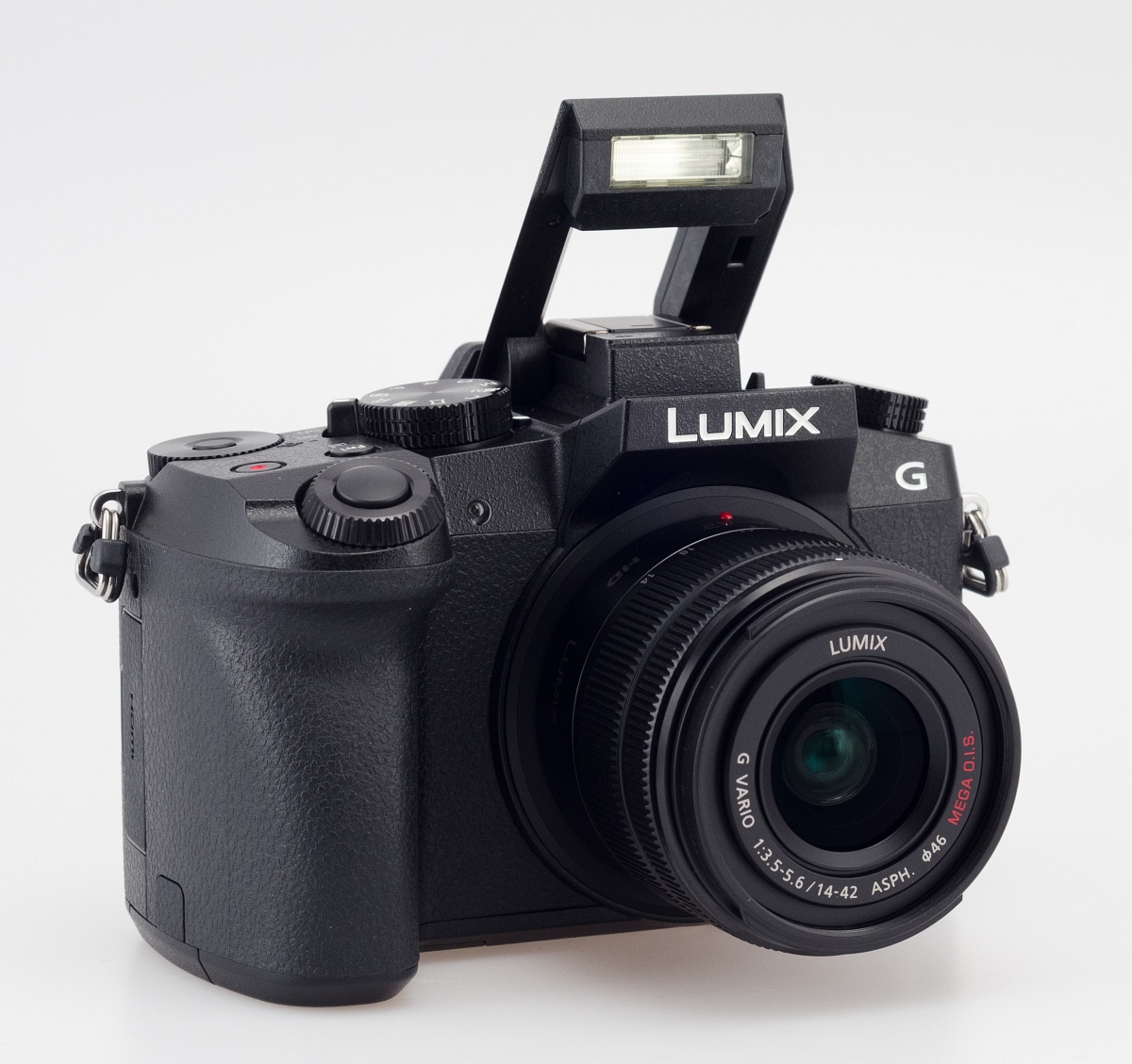

Lampa błyskowa
Panasonic G7 ma wbudowaną lampę błyskową o liczbie przewodniej 6.6 dla ISO 100 (9.3 dla ISO 200) i minimalnym czasie synchronizacji 1/160 s. Korekcja siły błysku może odbywać się w zakresie od −3 do +3 EV z krokiem 1/3 EV. W ręcznych trybach pracy aparatu z włączoną opcją TTL, lampa błyskowa w GX7 może pracować w następujących trybach:
  • lampa wymuszona,
  • lampa wymuszona z redukcją efektu czerwonych oczu,
  • synchronizacja z długimi czasami z redukcją czerwonych oczu.
Dodatkowo w menu możemy wybrać, czy synchronizacja błysku ma być na pierwszą czy drugą kurtynę migawki. Flesz może pracować w trybie TTL lub manualnym. W tym drugim, jego siłę regulujemy od 1/1 do 1/128 energii pełnego błysku. Dodatkowy tryb pracy flesza to bezprzewodowe wyzwalanie jednej bądź kilku zewnętrznych lamp przy wykorzystaniu czterech kanałów komunikacji. Lampy można grupować, a każda z grup (A, B, C) może działać w jednym z trybów: TTL (regulacja mocy od −3 do +3 EV z krokiem 1/3 EV), Auto lub Manual (regulacja od 1/1 do 1/128 mocy pełnego błysku). W trybie bezprzewodowym G7 obsługuje także tryb FP (bardzo krótkie czasy naświetlania).

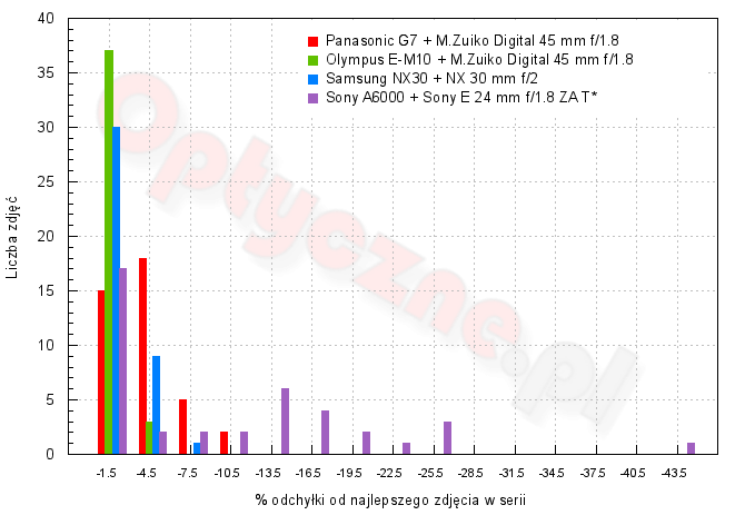

Podczas testów celności systemu AF wykonujemy serię 40 zdjęć tablicy rozdzielczości, każdorazowo przeogniskowując obiektyw. W teście skorzystaliśmy z obiektywu Olympus M.Zuiko Digital 45 mm f/1.8, na którym ustawiliśmy przysłonę f/2.8. Wyniki przedstawiamy w postaci histogramu, który prezentuje procentowe wartości odchyłek od najlepszego pomiaru MTF50 w serii.
Celność autofokusa stoi ogólnie na dobrym poziomie, choć nie jest tak dobra jak w E-M10, czy NX30. W teście zanotowaliśmy dwie pomyłki.
Sprawdziliśmy także, jak system AF w testowanym aparacie trafia przy świetle żarowym.
Liczba zdjęć w dwóch pierwszych przedziałach odchyłek odrobinę się zwiększyła, nie zanotowaliśmy natomiast żadnej pomyłki. Konkurencja znów spisała się lepiej, z wyjątkiem A6000.

Funkcjonalność modułu Wi-Fi testowaliśmy korzystając ze smartfona Sony Xperia Z3, udostępnionego przez firmę Sony.
