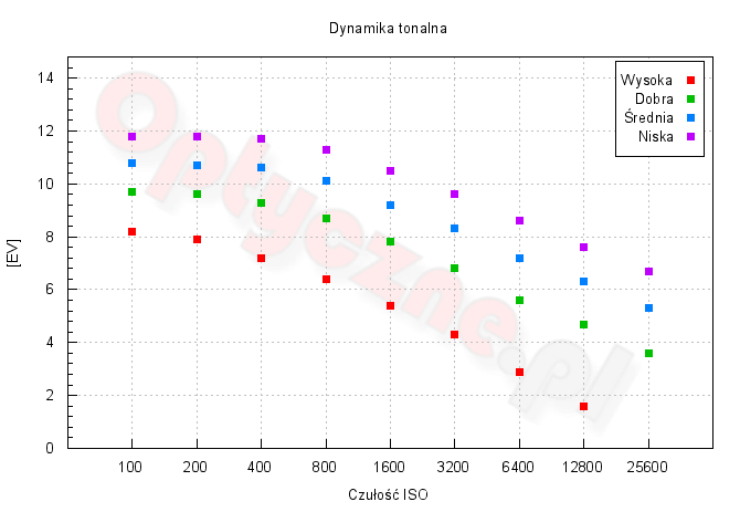

Dynamika tonalna
Dynamikę tonalną wyznaczyliśmy w oparciu o serię zdjęć tablicy Kodak Q-14. Pomiary wykonaliśmy na surowych plikach przekonwertowanych uprzednio do 48-bitowych TIFF-ów bez demozaikowania. Na wykresie przedstawiamy wartości zakresu tonalnego dla wysokiej, dobrej, średniej i niskiej jakości obrazu. Odpowiada to stosunkom sygnału do szumu na poziomie 10, 4, 2 i 1.
Panasonic Lumix DMC-G7 - Zakres i dynamika tonalna
Dla najlepszej jakości obrazu przy ISO 200 testowany aparat notuje wartość 7.9 EV, a zatem podobnie jak NX30 (7.8 EV) i nieco mniej niż mamy w przypadku A6000 (8.2 EV) i OM-D E-M10 (8.1 EV).
Biorąc pod uwagę kryterium niskiej jakości obrazu, dla trzech najniższych czułości mamy do dyspozycji dynamikę niewiele mniejszą od 12 EV, co oznacza, że wykorzystywany jest praktycznie cały zakres pracy przetwornika ADC. Można zatem przypuszczać, że potencjał matrycy mogł być lepiej wykorzystany, gdyby producent zdecydował się na zastosowanie 14-bitowego przetwarzania danych.

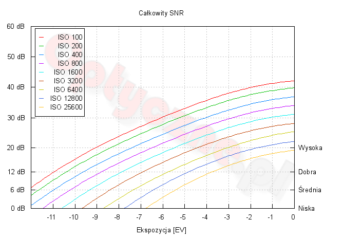

Poniżej przedstawiamy pełne wykresy SNR wygenerowane na podstawie wykonanych pomiarów dla wszystkich czułości aparatu.
Wartość 0 na osi OX oznacza maksymalną wartość, którą aparat może zapisać w pliku RAW. Na prawej osi OY oznaczyliśmy miejsca dla kryteriów SNR=10 (wysoka), 4 (dobra), 2 (średnia) i 1 (niska). Przy pomocy tego wykresu każdy może oszacować dostępną dynamikę dla wybranej przez siebie minimalnej użytecznej jakości obrazu. Wystarczy poprowadzić poziomą linię wzdłuż wybranego kryterium i odczytać wartość na osi OX, dla której linia ta przecina się z wykresem dla odpowiedniej czułości. Gdy np. uznamy za kryterium minimalnej użytecznej jakości 12 dB, widzimy, że dla ISO 1600 dynamika przekracza wartość 7.5 EV.
