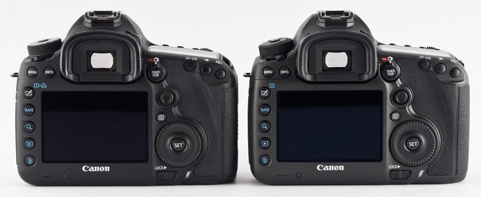

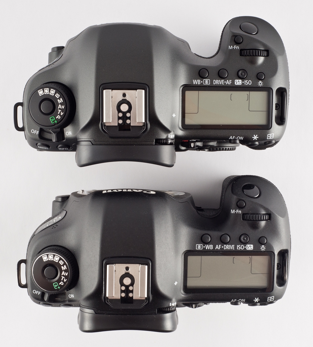

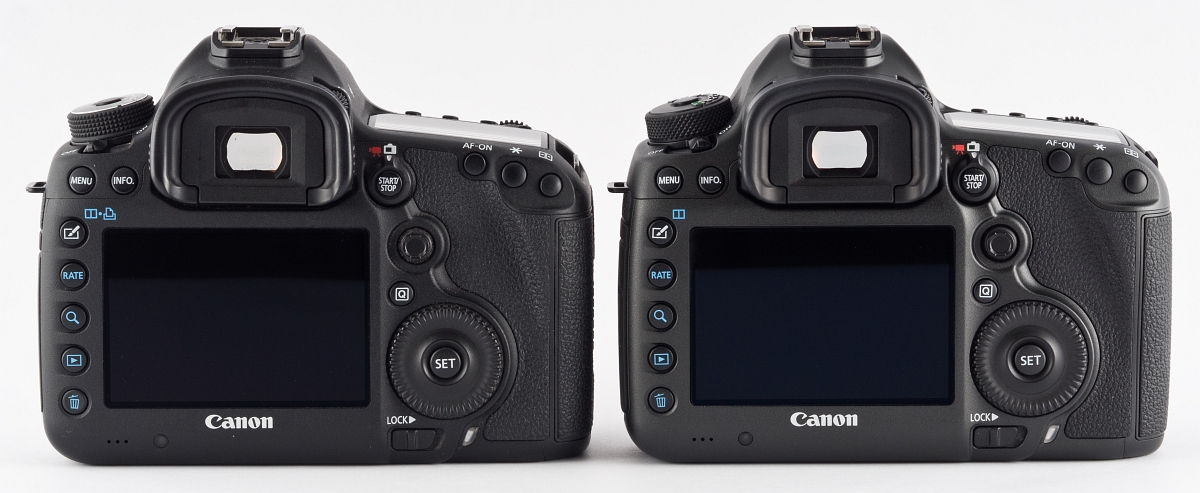

Wielkość korpusu 5Ds R jest taka sama jak modelu 5D MkIII. Według specyfikacji wszystkie trzy wymiary obu modeli są identyczne (152×116.4×76.4 mm) i tylko w wadze można zauważyć niewielką różnicę. Korpus testowanej lustrzanki waży 845 gramów i jest o 15 gramów lżejszy od 5D MkIII. Sam kształt korpusu ogólnie się nie zmienił, jednak przyglądając się dokładnie można dostrzec pewne kosmetyczne różnice.
Canon EOS 5Ds  R - Budowa, jakość wykonania i funkcjonalność
Podobnie jak w przypadku 5D MkIII, pod względem jakości wykonania nie mamy w zasadzie zastrzeżeń do 5Ds R. Trzeba pamiętać, że podobnie jak starszy brat, jest to aparat skierowany do zaawansowanych i wymagających użytkowników, dla których będzie on nierzadko narzędziem pracy, a zatem wysoka jakość i wytrzymałość są bardzo istotną kwestią. Obudowa aparatu została wykonana w znacznej części ze stopów magnezu, a jej poszczególne elementy są dobrze do siebie dopasowane. Cała rękojeść, prawa część tylnej ścianki oraz lewa przednia część zostały wyłożone dodatkowo gumowym chropowatym materiałem. Konstrukcja aparatu zachowuje należytą sztywność, a spora waga dodatkowo utwierdza nas w przekonaniu, że trzymamy w ręku solidny i wysokiej klasy sprzęt. Warto również dodać, że korpus posiada uszczelnienia mające go chronić przed kurzem i wilgocią.

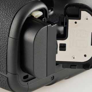

Canon 5Ds R zasilany jest akumulatorem LP-E6N o pojemności 1865 mAh. Jest to nieznacznie zmodyfikowana wersja akumulatora LP-E6 zastosowanego w 5D MkIII, z którym testowany EOS jest również kompatybilny. Ładowanie akumulatora dołączoną do zestawu ładowarką LC-E6 trwa około 2.5 godziny. Wydajność w pełni naładowanego akumulatora według specyfikacji aparatu wynosi około 700 zdjęć przy fotografowaniu z wykorzystaniem wizjera lub 220 zdjęć w trybie LV (dane dotyczą pracy w temperaturze pokojowej). Podczas testowania aparatu korzystaliśmy zarówno z wizjera jak trybu LV, a średnia liczba zdjęć wykonana na w pełni naładowanym akumulatorze oscylowała w okolicach 700. Jeśli do aparatu podłączymy dedykowany pionowy uchwyt BG-E11, wówczas będziemy mieli możliwość zasilania aparatu dwoma akumulatorami LP-E6 lub 4 bateriami/akumulatorami typu AA/LR6. Stałe zasilanie aparatu zapewnia opcjonalny zasilacz sieciowy ACK-E6.

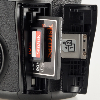

Canon 5Ds R współpracuje z kartami pamięci CF (typu I, zgodne z UDMA mode 7) oraz kartami SD, SDHC i SDXC. Gniazda na oba rodzaje kart znajdują się po prawej stronie aparatu pod wspólną plastikową klapką. W menu ustawień aparatu odnajdziemy odpowiednie opcje pozwalające skonfigurować proces zapisywania zdjęć w przypadku korzystania z dwóch kart jednocześnie. Jedna z opcji obejmuje zapis na jedną kartę z automatycznym przełączeniem się na drugą, w przypadku zapełnienia pierwszej. Można również wybrać zapis odrębny i na jednej karcie zapisywać RAW-y a na drugiej JPEG-i. Opcja z zapisem wielokrotnym umożliwia zapisywanie każdego zdjęcia na obu kartach jednocześnie.
Canon EOS 5Ds  R - Budowa, jakość wykonania i funkcjonalność Canon EOS 5Ds  R - Budowa, jakość wykonania i funkcjonalność

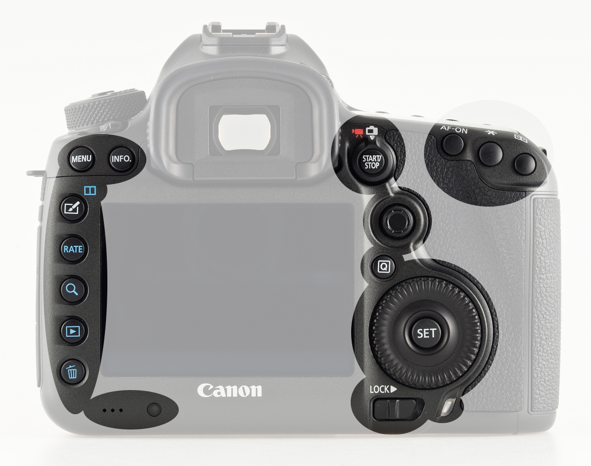

Przyciski
Układ elementów sterujących w 5Ds R jest w zasadzie identyczny z tym w modelu 5D MkIII. Ich opis rozpoczniemy standardowo od górnej części aparatu.

Na samej górze po lewej stronie znajdują się przyciski MENU oraz INFO. Ten drugi służy głównie do zmiany wyświetlania informacji widocznych na głównym ekranie LCD oraz do włączania przewodnika funkcji podczas przeglądania menu aparatu. Poniżej odnajdziemy przycisk, który w trybie fotografowania daje szybki dostęp do wyboru stylów obrazu oraz ustawień trybu wielokrotnej ekspozycji i HDR. Podczas odtwarzania zdjęć umożliwia wyświetlanie dwóch obrazów na ekranie LCD. Dalej znajduje się guzik RATE, umożliwiający w zależności od ustawień, ocenianie zdjęć lub włączenie ochrony podczas ich odtwarzania. Poniżej odnajdziemy przycisk oznaczony symbolem lupy. Podczas odtwarzania zdjęć umożliwia powiększanie zdjęć lub przechodzenie do trybu miniaturek, a w trybie LV kolejne jego wciśnięcia powodują powiększanie wybranego fragmentu kadru (6x i 16x). Pozostałe dwa przyciski po lewej stronie to standardowy tryb odtwarzania oraz usuwanie zdjęć. Warto jeszcze wspomnieć (choć nie są to elementy sterujące), że po lewej stronie pod ekranem LCD znajdziemy głośnik oraz czujnik światła wykorzystywany przy automatycznej regulacji jasności wyświetlacza.
Przechodząc na prawą stronę tylnej ścianki, bezpośrednio obok wizjera zauważymy włącznik trybu Live View (START/STOP). Jednocześnie przycisk ten rozpoczyna nagrywanie wideo. Do przechodzenia pomiędzy trybem LV a trybem filmowania służy natomiast przełącznik w formie pierścienia wokół wspomnianego przycisku. Przechodząc niżej znajdujemy standardowy dżojstik wykorzystywany w wielu sytuacjach podczas obsługi aparatu. Niewielki guzik Q natomiast uruchamia na wyświetlaczu aktywny panel z nastawami aparatu. Na tylnej ściance szczególnie wyróżniającym się elementem jest duże koło sterujące wykorzystywane w wielu sytuacjach i posiadające jednocześnie funkcję dotykowych przycisków (więcej szczegółów w opisie trybu filmowania). Przycisk SET pośrodku koła służy między innymi do zatwierdzania dokonywanych ustawień. Pod kołem sterującym umieszczono przełącznik blokujący jego działanie. W menu ustawień własnych znajdziemy także opcje pozwalające blokować owym przełącznikiem działanie pokrętła sterującego na górnej ściance i dżojstika. W prawym górnym narożniku tylnej ścianki odnajdziemy jeszcze trzy przyciski, a są nimi przycisk autofokusu AF-ON, blokada AE oraz przycisk wyboru obszaru AF.

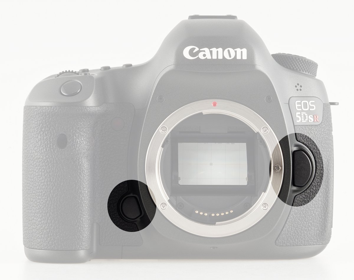

Do omówienia pozostała nam przednia część obudowy aparatu, na której znajduje się przycisk blokady bagnetu oraz przycisk podglądu głębi ostrości.
W 5Ds R funkcje obsługiwane przez część elementów sterujących możemy ustawić. Możliwości w tym zakresie są całkiem spore, co ułatwia skonfigurowanie aparatu do własnych potrzeb. Dostępne w menu C.Fn. opcje dotyczące programowalnych przycisków prezentuje poniższy film.

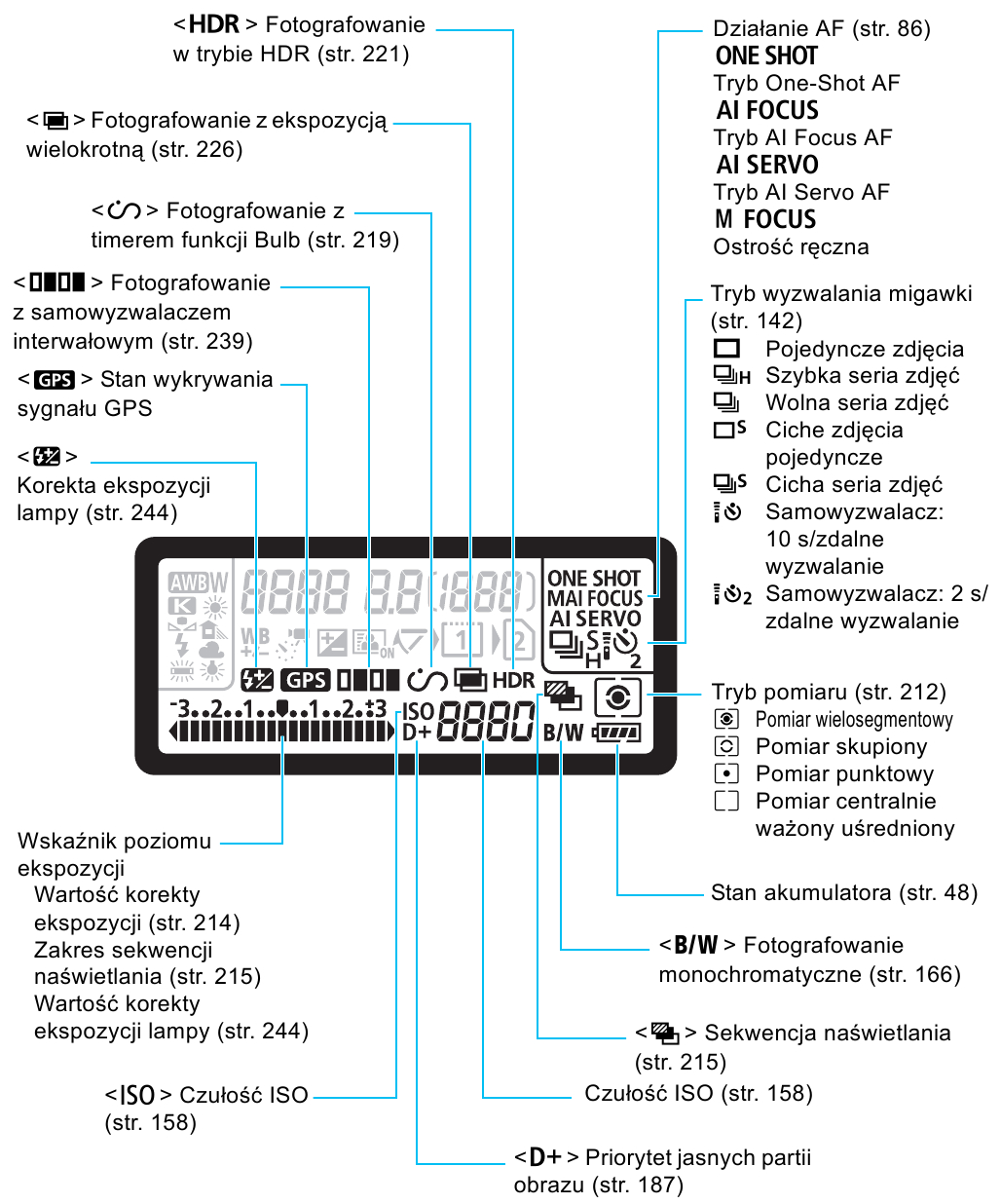

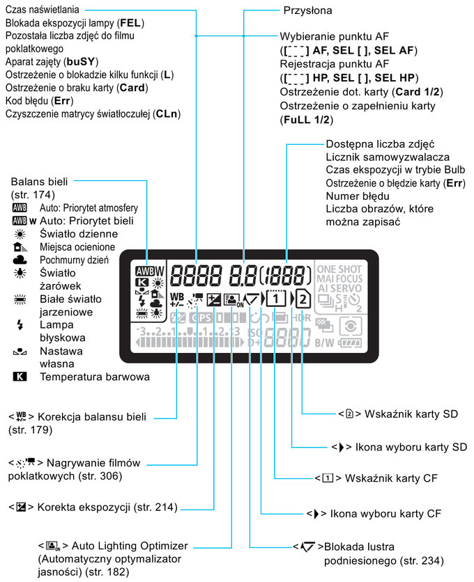

W 5Ds R, podobnie jak w innych zaawansowanych EOS-ach, znalazł się dodatkowy, monochromatyczny wyświetlacz LCD, wyświetlający najważniejsze informacje o ustawieniach aparatu. W porównaniu do modelu 5D MkIII zmieniły się nieco wyświetlane informacje. W szczególności nie mamy podglądu rodzaju i wielkości zapisywanego zdjęcia. Schemat monochromatycznego ekranu LCD wraz z opisem prezentujemy poniżej.

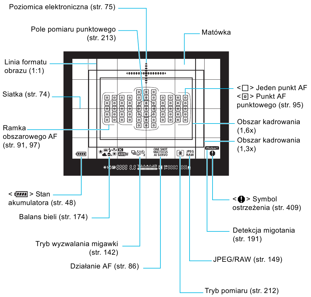

Wizjer

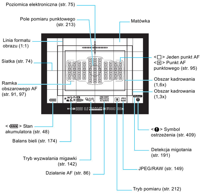

Podstawowe parametry wizjera zastosowanego w 5Ds R są takie same jak w przypadku modelu 5D MkIII. Pokrywa on zatem około 100% pola widzenia, jego powiększenie wynosi 0.71x, a odległość źrenicy wyjściowej 21 mm. Regulacja dioptrażu może odbywać się w zakresie od −3 do +1 dpt. Wizjer został wyposażony w przepuszczalny ekran LCD, który służy między innymi do wyświetlania punktów AF oraz siatki kadrowania. To co odróżnia wizjer testowanej lustrzanki od tego zastosowanego w 5D MkIII, to możliwość wyświetlania dodatkowych informacji. Takie rozwiązanie zastosowano już w modelu 7D MkII, i w 5Ds R charakteryzuje się ono podobną funkcjonalnością. Na poniższym schemacie zaczerpniętym z instrukcji obsługi możemy zobaczyć jakie dokładnie elementy są wyświetlane w wizjerze.
Wyświetlanie zarówno siatki kadrowania jak i poziomicy możemy określić w menu ustawień, pod pozycją „Ekran wizjera”. Wyświetlanie informacji widocznych poniżej obszaru punktów AF również możemy kontrolować. Co więcej mamy możliwość wyboru, które z tych elementów (poziom energii akumulatora, balans bieli, tryb migawki, działanie AF, tryb pomiaru światła, jakość obrazu, detekcja migotania) chcemy widzieć w wizjerze i włączyć lub wyłączyć każdy z osobna.

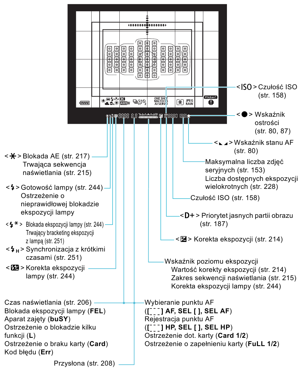

Poniżej prezentujemy drugi schemat, z opisem elementów widocznych na samym dole wizjera.
Podobnie jak w 5D MkIII wizjer w testowanym modelu zapewnia obraz dobrej jakości i jest wygodny w użytkowaniu. Jego wielkość oraz jasność są na odpowiednim poziomie, którego należy oczekiwać od zaawansowanej lustrzanki pełnoklatkowej.
