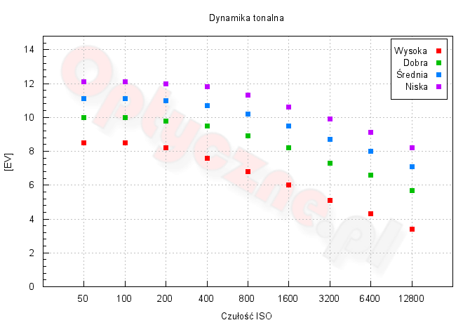

Dynamika tonalna
Dynamikę tonalną wyznaczyliśmy w oparciu o serię zdjęć tablicy Kodak Q-14. Pomiary wykonaliśmy na surowych plikach przekonwertowanych uprzednio do 48-bitowych TIFF-ów bez demozaikowania. Na wykresie przedstawiamy wartości zakresu tonalnego dla wysokiej, dobrej, średniej i niskiej jakości obrazu. Odpowiada to stosunkom sygnału do szumu na poziomie 10, 4, 2 i 1.
Canon EOS 5Ds  R - Zakres i dynamika tonalna
Przy najniższej natywnej czułości (ISO 100) i najlepszej jakości obrazu, 5Ds R notuje dynamikę tonalną na poziomie 8.5 EV. Wynik ten można traktować jako całkiem dobry, jednak w starciu z bezpośrednią konkurencją testowany Canon wyraźnie przegrywa. Nikon D810, bo o nim mowa, dla tego kryterium przy ISO 100 zanotował 9.6 EV, a przy najniższej natywnej czułości, czyli ISO 64, nawet 10.2 EV. Trzeba zatem przyznać, że przy takim wyniku testowany Canon wypada raczej blado. Porównując 5Ds R do A7R zauważymy, że w tym przypadku oba aparaty wypadają podobnie, jednak w bezlusterkowcu Sony mamy do czynienia z 12-bitowym zapisem danych. Bezpośrednie porównanie w takiej sytuacji jest zatem niemiarodajne.
Dla pozostałych kryteriów maksymalne osiągi 5Ds R również można uznać jedynie za niezłe. W starciu z D810 ponownie pozostaje wyraźnie w tyle, notując wartości o niemal 2 EV gorsze (jeśli porównamy najniższe natywne czułości). Można jedynie zauważyć, że w Canonie spadek wartości wraz ze wzrostem ISO jest wolniejszy niż w Nikonie, dlatego w pewnym momencie ich wyniki się zrównują. Warto też zwrócić uwagę na to, jak przebieg powyższego wykresu się wypłaszcza na niższych czułościach i dla kryterium SNR=1 dochodzi do poziomu minimalnie wyższego od 12 EV. Potencjał 14-bitowego zapisu nie jest zatem wykorzystany w pełni. Na ten stan rzeczy na pewno mają wpływ dwa czynniki. Po pierwsze, piksel w Canonie jest wyraźnie mniejszy niż u D810. Po drugie, Canon znów traci przez wysoko ustawiony poziom BIAS-u. W poprzednim rozdziale przekonaliśmy się, że wynosi on 2048 zliczeń, podczas gdy u Nikona sięga on 600 zliczeń.

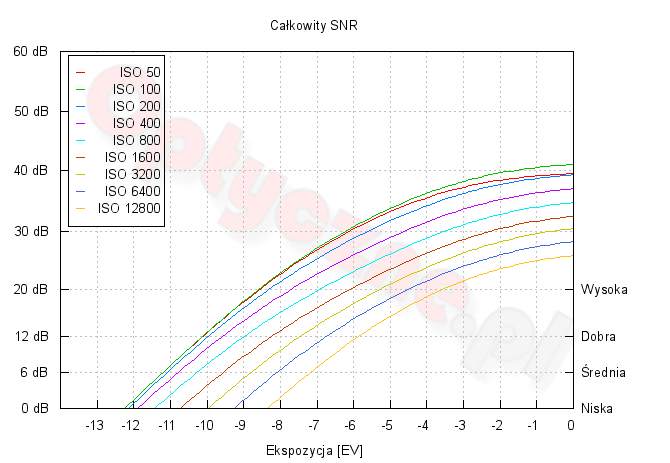

Poniżej przedstawiamy pełne wykresy SNR wygenerowane na podstawie wykonanych pomiarów dla wszystkich czułości aparatu.
Wartość 0 na osi OX oznacza maksymalną wartość, którą aparat może zapisać w pliku RAW. Na prawej osi OY oznaczyliśmy miejsca dla kryteriów SNR=10 (wysoka), 4 (dobra), 2 (średnia) i 1 (niska). Przy pomocy tego wykresu każdy może oszacować dostępną dynamikę dla wybranej przez siebie minimalnej użytecznej jakości obrazu. Wystarczy poprowadzić poziomą linię wzdłuż wybranego kryterium i odczytać wartość na osi OX, dla której linia ta przecina się z wykresem dla odpowiedniej czułości. Dla przykładu, jeśli uznamy za kryterium minimalnej użytecznej jakości 12 dB, widzimy, że dla ISO 1600 dynamika osiąga wartość około 8 EV.
