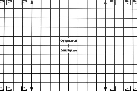

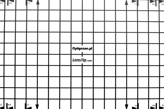

Poniższa tabela pokazuje wyniki w kategorii dystorsji jakie uzyskał testowany obiektyw i jego bezpośredni konkurenci. Widać wyraźnie, że Otus wypadł tutaj najlepiej i skutecznie może z nim rywalizować tylko inny Zeiss, a mianowicie Macro Planar. Bardzo dobrze w tej kategorii wypada też Voigtlander, natomiast wyraźnie najgorzej prezentują się systemowe 1.4/50 ze stajni Canona i Nikona.
Zeiss
Otus 1.4/55
Voigtlander
1.4/58
Nikkor
AF-S 1.4/50G
Canon
EF 1.4/50
Zeiss Makro
Planar 2.0/50
APS-C/DX
−0.19%
−0.30%
−0.82%
−0.49%
−0.34%
FF
−0.69%
−1.01%
–2.01%
–1.98%
−0.73%
Nikon D7000, 55 mm
Carl Zeiss Otus 55 mm f/1.4 ZE/ZF.2 - Dystorsja
Nikon D3x, 55 mm
