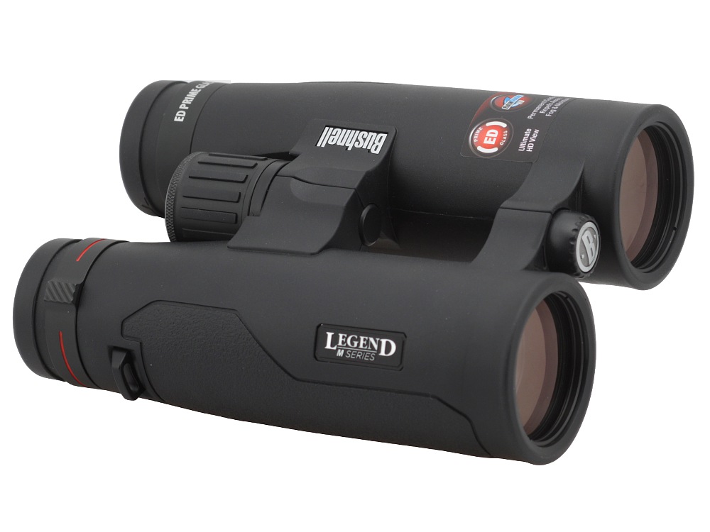

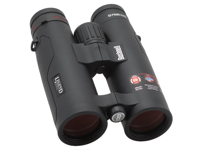

W nasze ręce trafił Bushnell Legend M 10x42. Jest to lornetka skonstruowana w układzie dachowym z pryzmatami Schmidta-Pechana, które wyposażono w powłokę odbijającą opartą o warstwy dielektryczne oraz w powłoki fazowe. Na wszystkich granicach powietrze-szkło zastosowano powłoki wielowarstwowe Ultra Wide Band coating. Co więcej, zewnętrzne soczewki pokryto powłokami hydrofobowymi RainGuard® HD.
Obudowę lornetki wykonano ze stopów magnezu i pokryto wysokiej klasy gumą. Korpus jest wodoszczelny i wypełniony azotem.
Kupujący dostaje w zestawie dekielki, sztywny futerał, miękki futerał oraz pasek. Produkt posiada wieczystą gwarancję producenta.

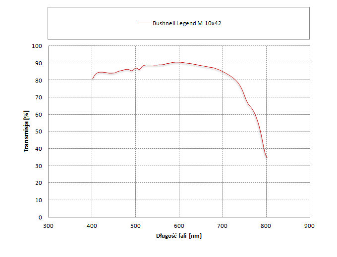

Od razu napiszę, że testowana lornetka zrobiła na mnie bardzo dobre wrażenie. Producent naprawdę postarał się, żeby dać tutaj wszystko to, co ma najlepsze. Dostaliśmy więc produkt solidnie wykonany zamknięty w wodoszczelnej, magnezowej obudowie, o dużym polu widzenia, bardzo komfortowym odstępie źrenicy, w którym zastosowano naprawdę dobrej klasy powłoki i to każdego typu (antyodbiciowe, dielektryczne, fazowe oraz hydrofobowe). W efekcie, jak na dachówkę kosztującą poniżej 2000 zł, wykres transmisji i odwzorowanie kolorów wyglądają bardzo dobrze.
Lornetka nie jest zupełnie pozbawiona wad, ale są one mało dotkliwe. Oczywiście chciałoby się mieć lepszą ostrość na brzegu kadru oraz trochę mniejsza komę i dystorsję, ale w tej cenie nie możemy wymagać cudów.
W zasadzie jedyną poważną rzeczą, która może powodować, że nie wszystkim Bushnell Legend M przypadnie do gustu jest rozmiar lornetki.

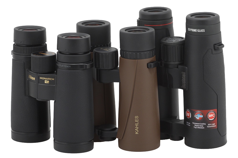

![]() Nikon Monarch HG 10x42, Kahles Helia 10x42 i Bushnell Legend M 10x42. |
Na powyższym zdjęciu Bushnell stoi obok niedawno przez nas testowanych modeli Nikona i Kahlesa. Pomimo tego, że obie te lornetki nie należą do najmniejszych w swojej klasie, Bushnell i tak jest od nich większy.
Nie można mieć jednak wszystkiego. Lornetka mała, lekka, poręczna i na dodatek idealna optycznie w cenie 1799 zł jaką musimy zapłacić za Bushnella nie istnieje.
Naprawdę fajny sprzęt, może być konkurencją dla Vortexa Vipera HD, który kosztuje jednak 2600 zł, a oferuje mniejsze pole, podobną transmisję, a dodatkowo mocne black-outy. Przewagę ma w teoretycznie większym zakresie ostrego pola (jednak mniejszego), choć w swoim (miałem 2 szt,) ostre było do ok 85%. Moim zdaniem, Bushnell to dobra alternatywa.

Ciekawa lornetka. Pozwole sobie napisac co ja widze w tych tabelkach. A ze lornetka jest wyceniona nieco tylko powyzej flagowej Bushnell Elite ED wiec je mozna porownac:
Trzy aspekty rzucaja sie w oczy: transmisja, pole i wielkosc:
1. Znacznie poprawiona transmisja, z 83% na 89% to jest roznica ogromna. Bedzie miala wielkie przelozenie na jakosc obrazu. To jest najwieksza zaleta tej lornetki, bo pokazuje, ze producent lokuje ja blizej segmentu premium, co w przypadku Elite bylo tylko jego pragnieniem. Nie widze wykresu wiec trudno powiedziec jak blisko idealu sie znajduje. Niestety za to godne najwyzszego uznania posuniecie dostala tylko o 1.5pkt wiecej.
