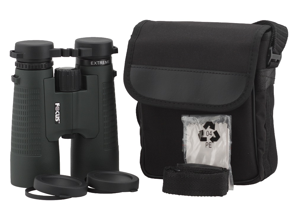

Obudowa lornetki jest wodoodporna i wypełniona azotem. Kupujący dostaje dekielki na obiektywy i okulary, pasek, futerał i ściereczkę. Produkt jest objęty 5-letnią gwarancją producenta.

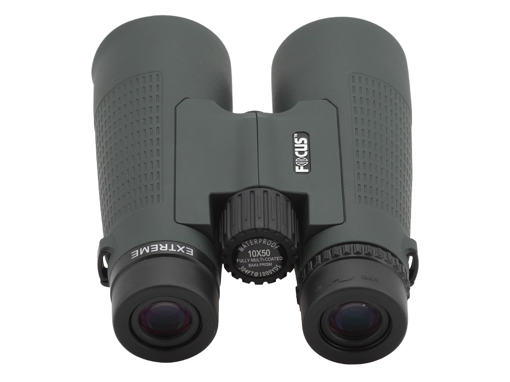

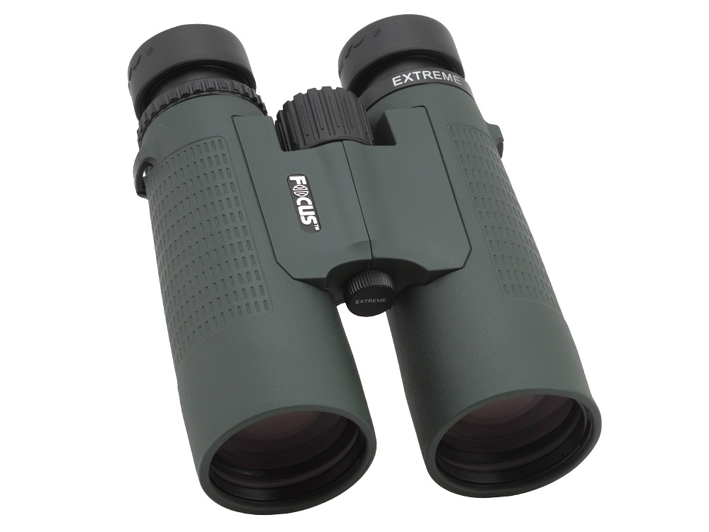

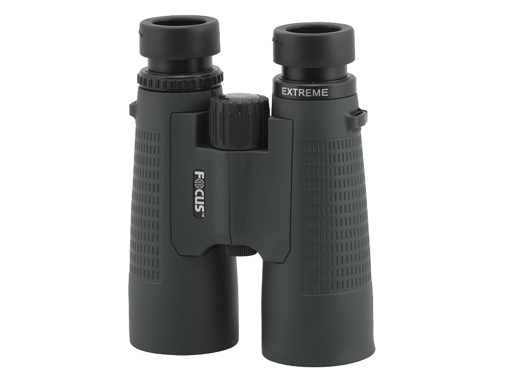

Zdjęcia lornetki
  • Lornetka Focus Nordic Extreme 10x50

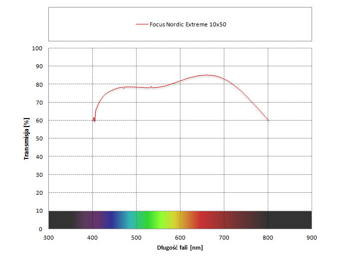

Sprawność optyczna 78.6+/- 1% 9 / 25.0 pkt

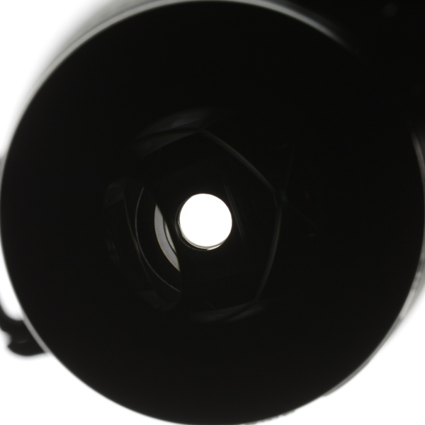

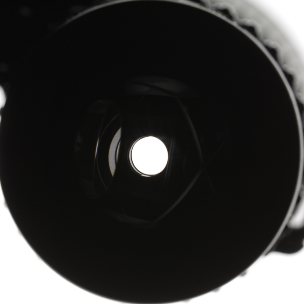

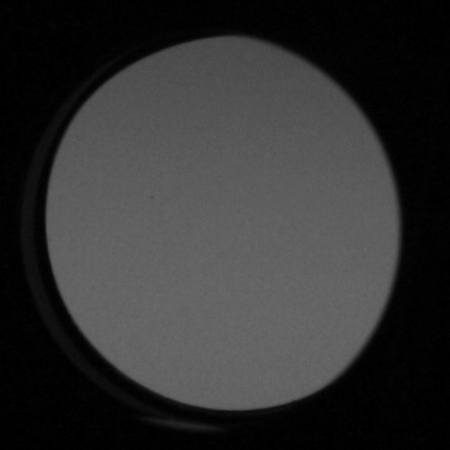

Wewnętrzne odblaski
Lewy: Prawy:
Focus Nordic Extreme 10x50 - Wewnętrzne odblaski - Lewy Focus Nordic Extreme 10x50 - Wewnętrzne odblaski - Prawy
Widoczna łezka obok właściwej źrenicy.

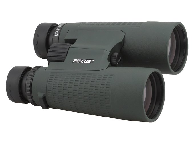

Obudowa Gabaryty całkiem rozsądne jak na klasę 10x50. Obudowa pokryta matową, lekko chropowatą, miejscami karbowaną i zieloną gumą, która bardzo dobrze przylega do rąk i daje pewny uchwyt. Mimo braku wyprofilowań na kciuki lornetka dobrze leży w ręku. Guma przy korpusie lornetki przylega prawidłowo, ale przy obiektywach można ją bardzo łatwo odgiąć i w powstała szparę prawie wsadzić palec. Gumowane muszle okularowe o trzech stopniach wysuwu. Wyprodukowana w Chinach. 7 / 8.0 pkt

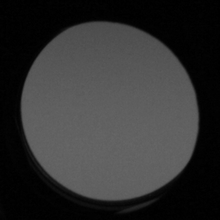

Winietowanie centralne
Lewy: Prawy:
Focus Nordic Extreme 10x50 - Winietowanie centralne - Lewy Focus Nordic Extreme 10x50 - Winietowanie centralne - Prawy
OL: 5.26%, OP: 5.42%
2 / 8.0 pkt

Poprzednio narzekaliśmy mocno na transmisję. Tutaj wynik jest odrobinę lepszy, co widać na poniższym wykresie.
Nadal jednak rezultaty nie są dobre i w dachówkach z tej klasy cenowej widzieliśmy lepsze. Przyczyną takiego stanu rzeczy jest najprawdopodobniej brak powłok na pryzmatach. Świecą się one tak mocno, że jest mało prawdopodobne, iż nałożono na nie jakiekolwiek powłoki antyodbiciowe. W dzisiejszych czasach, w tej klasie cenowej, to bardzo poważna wpadka.
