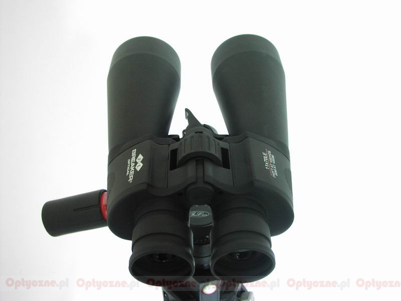

Tak naprawdę to trudno cokolwiek o tych lornetkach napisać. Firma Breaker Optical nie ma swojej strony internetowej, na stronie dystrybutora na Polskę lornetek nie ma w ogóle w ofercie. Jedyne co od razu rzuca się w oczy, to fakt, że lornetka wygląda wręcz identycznie jak Delta Optical Taiga 11x70. Widać, że przynajmniej obudowy wyszły z tej samej fabryki w Chinach, do tego wręcz stopnia, że nawet krój i sposób rozłożenia opisu na obudowie obu lornetek jest bardzo podobny. Breaker jednak nie chwali się pryzmatami ze szkła BaK-4 tak jak Taiga. I słusznie zresztą, bo jego pryzmaty są zbudowane ze zdecydowanie gorszego szkła typu Bk7.

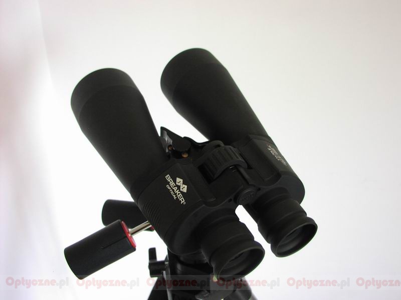

| Obudowa | Lekka i przyjemna w dotyku. Brzydki zapach gumy, brak odrośnika, szkypienia przy obiektywie, wyciekający smar. | 4.5 / 8.0 pkt | ||||
| Ogniskowanie | Okulary mocno chodzą na boki, minimalnie nierówne okulary, silny nacisk powoduje rozogniskowanie. | 2.3 / 5.0 pkt | ||||
| Wyjście na statyw | Kuriozum! Jest stopka w zestawie, jest wejście na statyw, ale jedno nie pasuje do drugiego !!! | 0 / 3.0 pkt | ||||

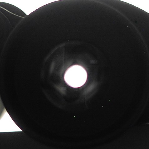

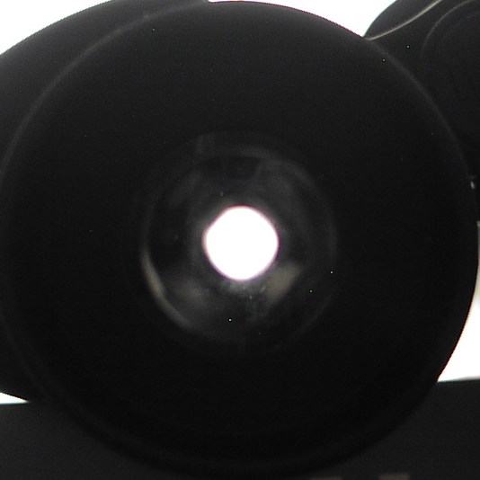

| Winietowanie centralne |
okular prawy 6.9% Duże! Pościnane źrenice! |
0.5 / 8.0 pkt | ||||
| Jakość pryzmatów | okular lewy 13.9% okular prawy 14.9% Pociemnienie: Bardzo wyraźne "diamenciki" nawet w osi. Kiepskie szkło typu Bk7. |
0 / 8.0 pkt | ||||

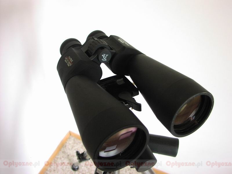

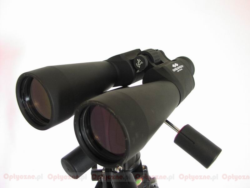

| Powłoki antyodblaskowe | Na obiektywie zielonkawa powłoka MC (tylko z jednej strony), w okularze wszystko pokryte powłokami dwuwarstwowymi. Pryzmaty nie pokryte. | 2 / 5.0 pkt | ||||
