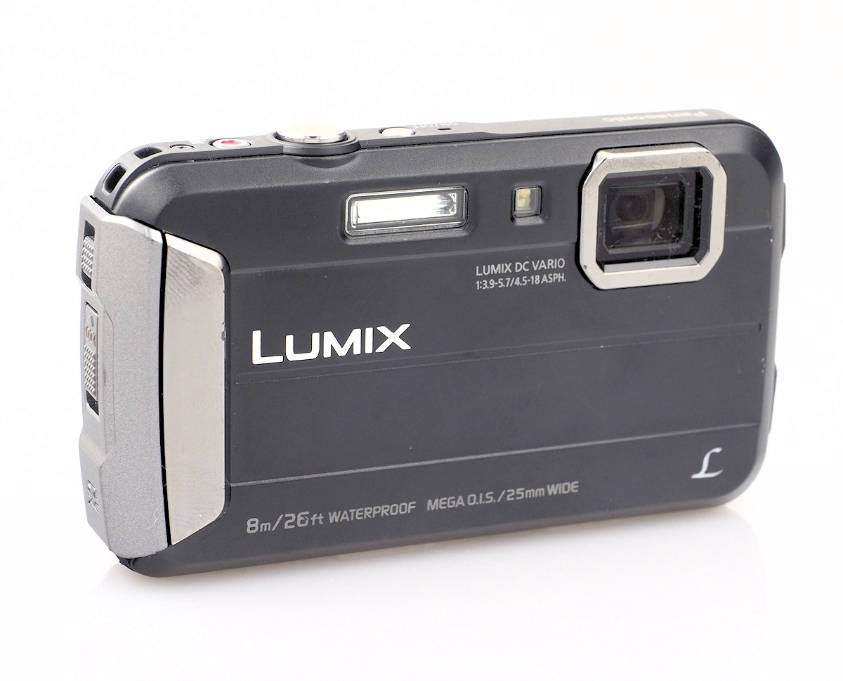

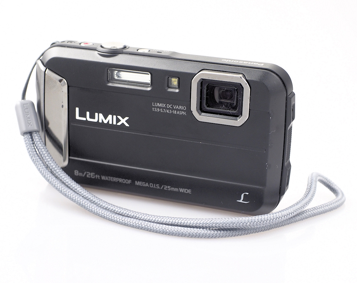

4. Panasonic LUMIX FT30

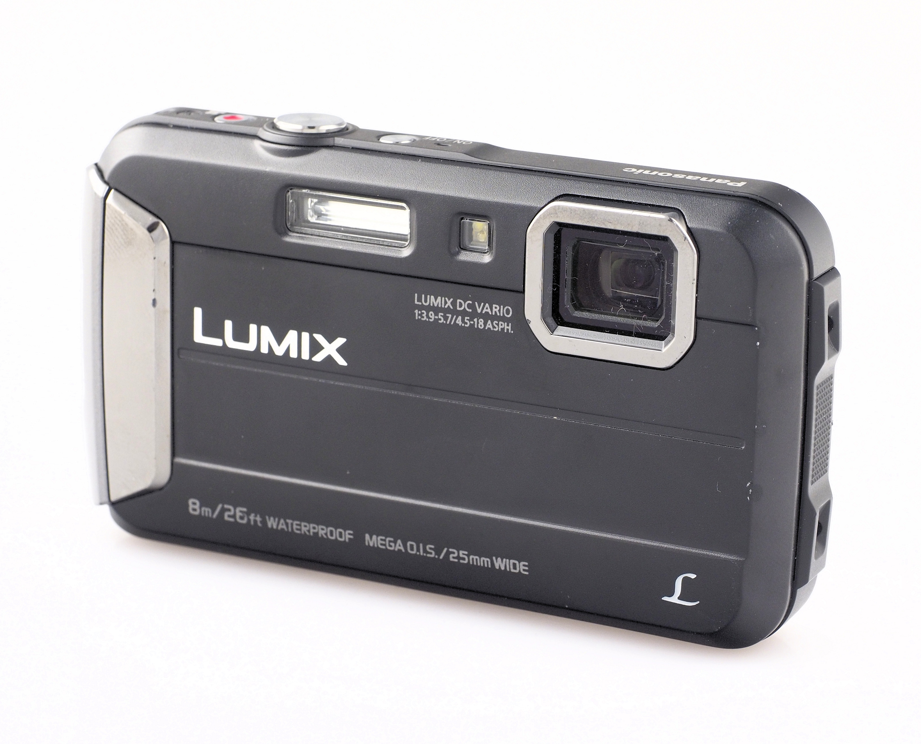

Niniejsza tabela pozwala nam porównać parametry poszczególnych odsłon dwucyfrowych modeli Panasonic LUMIX FT. Widać, że od początku 2012, kiedy to zaprezentowano FT20, niewiele się zmieniło. Producent od trzech lat wykorzystuje tę samą matrycę, ten sam dość ciemny obiektyw i ekran LCD o rozdzielczości zaledwie 230 tys. punktów. Aparaty nie różnią się też pod względem oferowanych trybów wideo i czasów migawki. Na plus należy zaliczyć ciągłe ulepszanie parametrów wytrzymałościowych obudowy, lecz mimo to wodoodporność do 8 metrów, którą oferuje FT30, nie jest oszałamiająca. W najnowszym modelu doszły też znane z FT5 zaawansowane tryby reprodukcji kolorów w fotografii podwodnej, co w zasadzie kończy listę zmian w stosunku do poprzednika.
Jednak LUMIX FT30 ma jedną niezaprzeczalną zaletę. Jest nią cena, która wynosi obecnie zaledwie 560 zł, co czyni ten produkt najtańszym wodoodpornym kompaktem na rynku. Z tym większą ciekawością postanowiliśmy przyjrzeć się owemu modelowi i zdecydowaliśmy się sprawdzić, jak wiele producent jest w stanie zaoferować za tak niewielkie pieniądze.

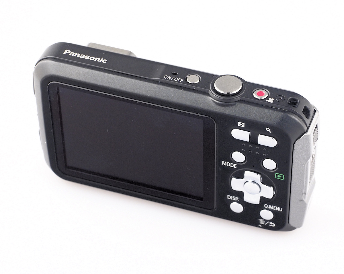

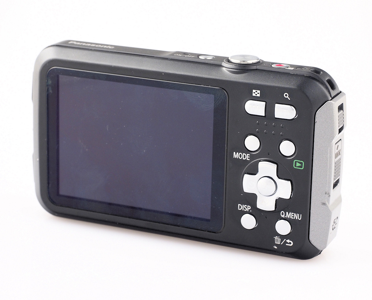

- przyciski do zmiany ogniskowej,
- przycisk MODE kierujący do menu wyboru trybu pracy,
- przycisk PLAY uruchamiający tryb podglądu zdjęć,
- przyciski kierunkowe dające też szybki dostęp do ustawień: kompensacji ekspozycji, samowyzwalacza, lampy błyskowej i trybu makro,
- przycisk MENU/SET uruchamiający menu główne i zatwierdzający wybory,
- przycisk DISP. do zmiany informacji wyświetlanych na ekranie,
- Q.MENU uruchamiający menu podręczne i usuwający zdjęcia w trybie podglądu.

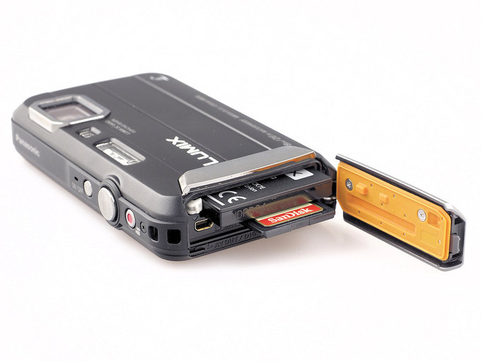

Panasonic FT30 nie sprawiał większych problemów z czyszczeniem. Jego obudowa jest na tyle gładka i pozbawiona zakamarków, że nawet gdy po wyjściu z morza nie opłuczemy aparatu w słodkiej wodzie, to i tak nie będziemy zmuszeni do mozolnego usuwania osadów solnych, gdyż pojawi ich się na prawdę niewiele.

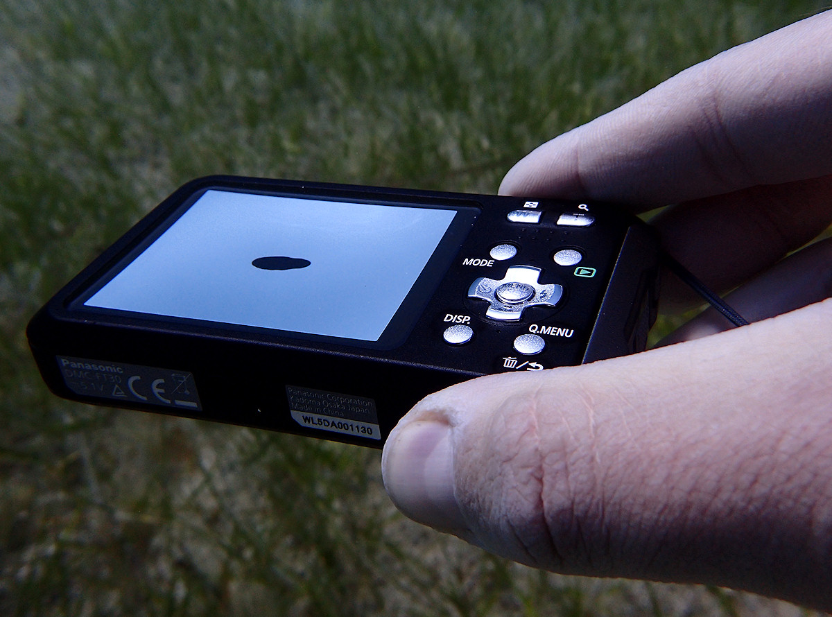

Niestety już samo kadrowanie nie było tak przyjemne. Wszystko za sprawą bardzo słabej jakości ekranu LCD. O ile do jego niskiej rozdzielczości można się przyzwyczaić mając świadomość, że za aparat zapłaciło się niewiele ponad 500 zł, to niestety jego podatność na zmianę jasności w zależności od kąta widzenia była nie do zaakceptowania. Wystarczy, że nie trzymamy monitora na wysokości oczyu lub pochylimy lekko aparat, a obraz na ekranie staje się bardzo jasny, lub bardzo ciemny (w zależności czy patrzymy lekko z góry, czy z dołu). Niestety podczas nurkowania zazwyczaj aparat trzyma się poniżej linii oczu, co powodowało, iż odnosiliśmy wrażenie, że wszystkie wykonywane zdjęcia są prześwietlone. Czasem zdarzało się, iż fotografowaliśmy „w ciemno”, gdyż monitor był jedynie dużą jasną powierzchnią. Aparat wyposażono co prawda w dostępną w menu podręcznym opcję „Wysoki kąt”, która włącza silne podświetlenie monitora, jednak sprawdza się ona tylko podczas fotografowania znad głowy, gdyż sprawia, że w takiej sytuacji cokolwiek widać na ekranie. Niestety, ani aktywacja tej opcji, ani włączanie automatycznego podświetlenia nie wyeliminowały problemów z fotografowaniem trzymając aparat poniżej linii wzroku.

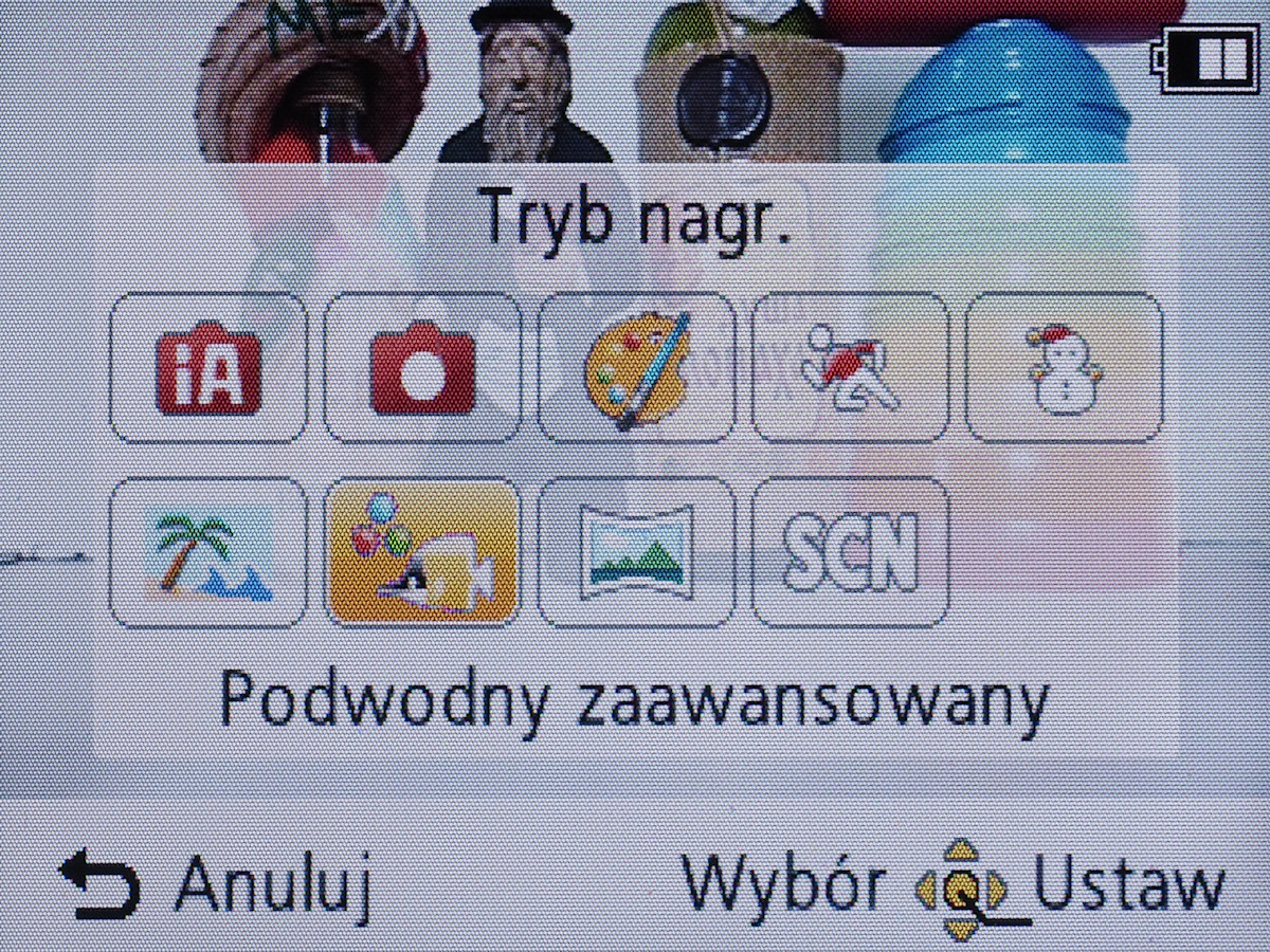

Panasonic LUMIX FT30 został wyposażony w dwa tryby, które możemy wykorzystać pod wodą:
- „Plaża i surfing” – ten tryb jest najlepszy na plażę i do zdjęć do głębokości 3 m,
- „Podwodny zaawansowany” – jest on optymalny do robienia zdjęć pod wodą na głębokości większej niż 3 m.

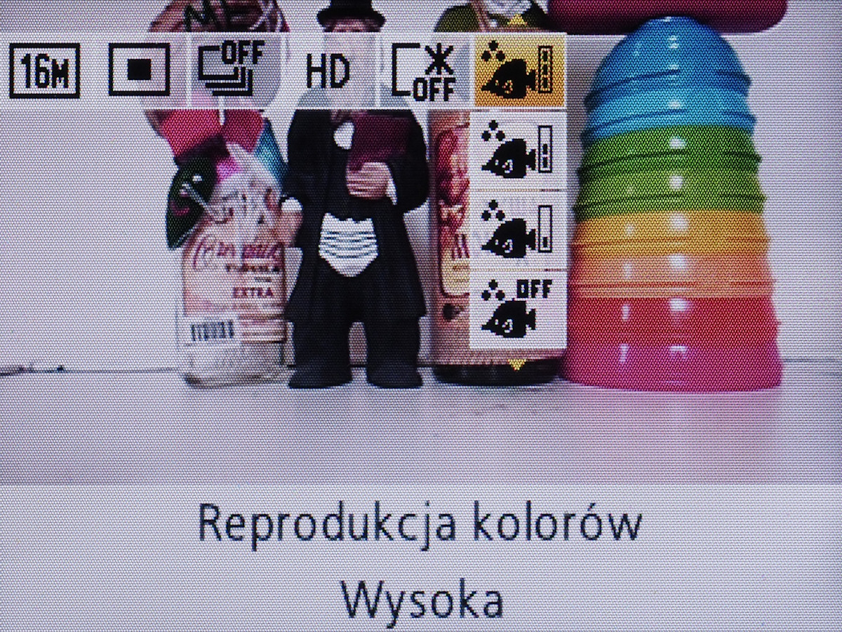

Tryby, podobnie jak w FT5, różnią się odwzorowaniem barw na zdjęciach podwodnych. W pierwszym przypadku aparat stara się mniej podbijać purpurowy kolor, przez co nie mamy problemów z różowym zafarbem na zdjęciach z niewielkich głębokości. W trybie „Podwodny zaawansowany” barwa purpurowa jest podbijana mocniej, dzięki czemu możliwe jest eliminowanie niebieskiej dominanty pojawiającej się na większych głębokościach.
Pod względem szybkości działania FT30 wypada bardzo dobrze i trudno mu tutaj cokolwiek zarzucić. Poruszanie się po menu, zmiana opcji, zapis danych na kartę, odbywają się bez zbędnych opóźnień. Także autofokus spisywał się bez zarzutów. Działał sprawnie i trafiał w większości przypadków. Co prawda nie był to poziom, do którego przyzwyczaiły nas aparaty Nikona i Olympusa, jednak sporej różnicy nie było i pojawiała się ona jedynie podczas nurkowań w jeziorze.
Zmiana trybów tematycznych odbywa się po wciśnięciu przycisku MODE, gdzie mamy łatwy dostęp do poszczególnych opcji.
| Reprodukcja poziom 0 | Reprodukcja poziom 1 |
| Reprodukcja poziom 2 | Reprodukcja poziom 3 |
Powyższy problem nie dotyczy sytuacji, w której korzystamy z trybu „Plaża i surfing”, gdyż prawidłowo odwzorowuje on kolory na powierzchni.

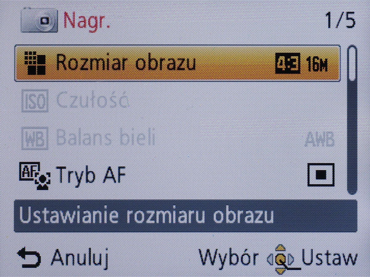

Menu główne swoją budową przypomina te stosowane w innych modelach producenta, więc osoby obeznane z aparatami Panasonika nie będą zaskoczone. Zostało ono podzielone na 3 części: pierwsza zawiera opcje trybu fotograficznego, druga trybu filmowego, a trzecia ustawienia konfiguracyjne. Dostępne w nich opcje zostały ułożone pionowo, więc czasem trzeba się sporo naklikać, aby dotrzeć do pożądanej opcji.

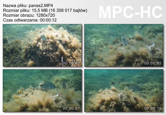

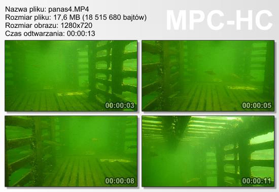

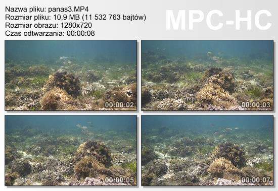

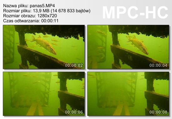

Przykładowe filmy podwodne
| Głębokość 4 m |
| Głębokość 5 m |
| Głębokość 3 m |
| Głębokość 6 m |
| Głębokość 6 m |
