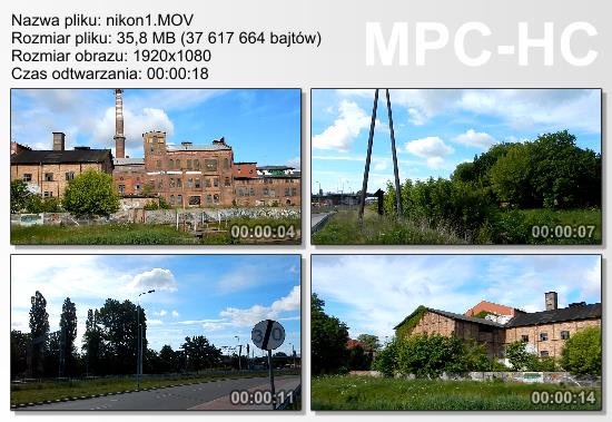

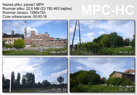

Poniżej prezentujemy przykładowe filmy zarejestrowane testowanymi aparatami. W pierwszym przypadku rejestrowaliśmy scenę przy świetle dziennym. Podczas nagrywania aparaty przesuwaliśmy w kierunku słońca aby sprawdzić, jak poradzą sobie w scenach o dużej rozpiętości tonalnej. Z pierwszej próby bezapelacyjnie zwycięsko wychodzi Nikon, który może pochwalić się obrazem najbardziej bogatym w szczegóły i do tego o najlepszej dynamice tonalnej. Drugie miejsce zajmuje TG-4, w którym znów dały o sobie znać słabości kodeka, co spowodowało degradację szczegółów. Także dynamika tonalna nie stoi na najwyższym poziomie i odbiega od tego co zaprezentował COOLPIX. Panasonic mogący pochwalić się jedynie trybem HD zamyka stawkę. Obraz jest najmniej bogaty w szczegóły, kolory słabo nasycone, a jakby tego było mało, w ujęciu pod słońce na filmie pojawia się silna różowa poświata w formie pionowej kreski.

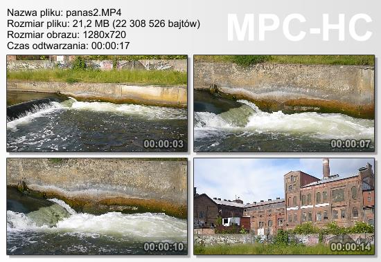

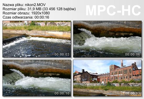

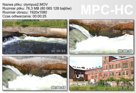

W drugiej przykładowej scenie możemy dość dobrze ocenić odwzorowanie detali na filmach. Zarówno rozbryzgująca się woda, jak i ceglasta struktura na murach cukrowni stwarzają ku temu idealne warunki. W tym wypadku również najbardziej podoba nam się film zarejestrowany Nikonem. Obraz jest bardzo bogaty w szczegóły i w zasadzie ciężko tutaj cokolwiek COOLPIX'owi zarzucić. Niestety nie możemy tego samego powiedzieć o Olympusie. Aparat wyraźnie zaczyna wariować podczas zmiany ogniskowej. Autofokus gubi się niemal zupełnie, a do tego pojawia się migotanie obrazu, tak jakby aparat miał problemy z dostosowaniem parametrów ekspozycji. Z tego też powodu, film z TG-4 podoba nam się najmniej. W środku stawki uplasował się więc Panasonic, który choć rejestruje w niższej rozdzielczości, to nie ma problemów ze zmianą ogniskowej. Przez cały czas trwania filmu obraz jest więc ostry i prawidłowo naświetlony. A lepiej przecież mieć ładny film w rozdzielczości HD, niż nieostry w Full HD.

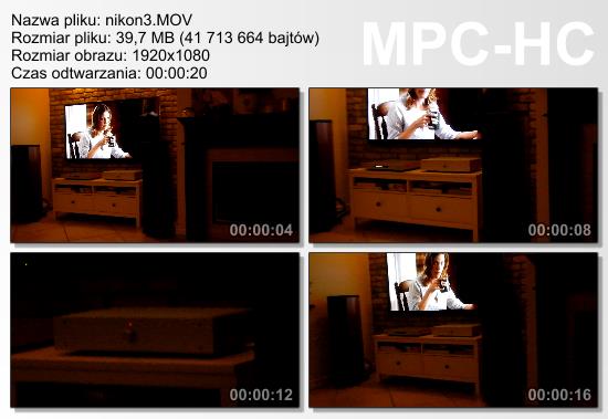

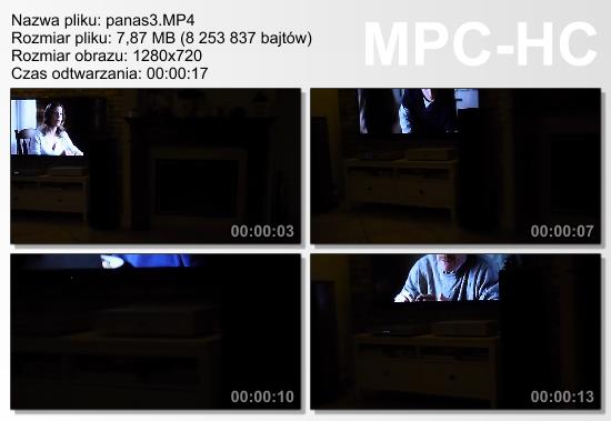

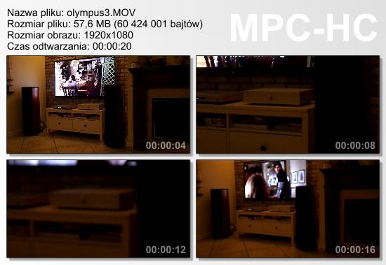

Trzecia próba miała na celu sprawdzenie, jak aparaty poradzą sobie w słabych warunkach oświetleniowych, przy świetle żarowym. Produkty Nikona i Olympusa wypadły podobnie, jednak gdybyśmy mieli wskazać wśród nich zwycięzcę, to byłby to AW130. Film z COOLPIX'a wydaje się bowiem bardziej bogaty w szczegóły, a do tego w słabym świetle autofokus pracuje w nim nieco lepiej. Stawkę znów zamyka niestety LUMIX, który bardzo źle dobrał parametry ekspozycji, co spowodowało, iż film jest zbyt ciemny i niewiele na nim widać.
