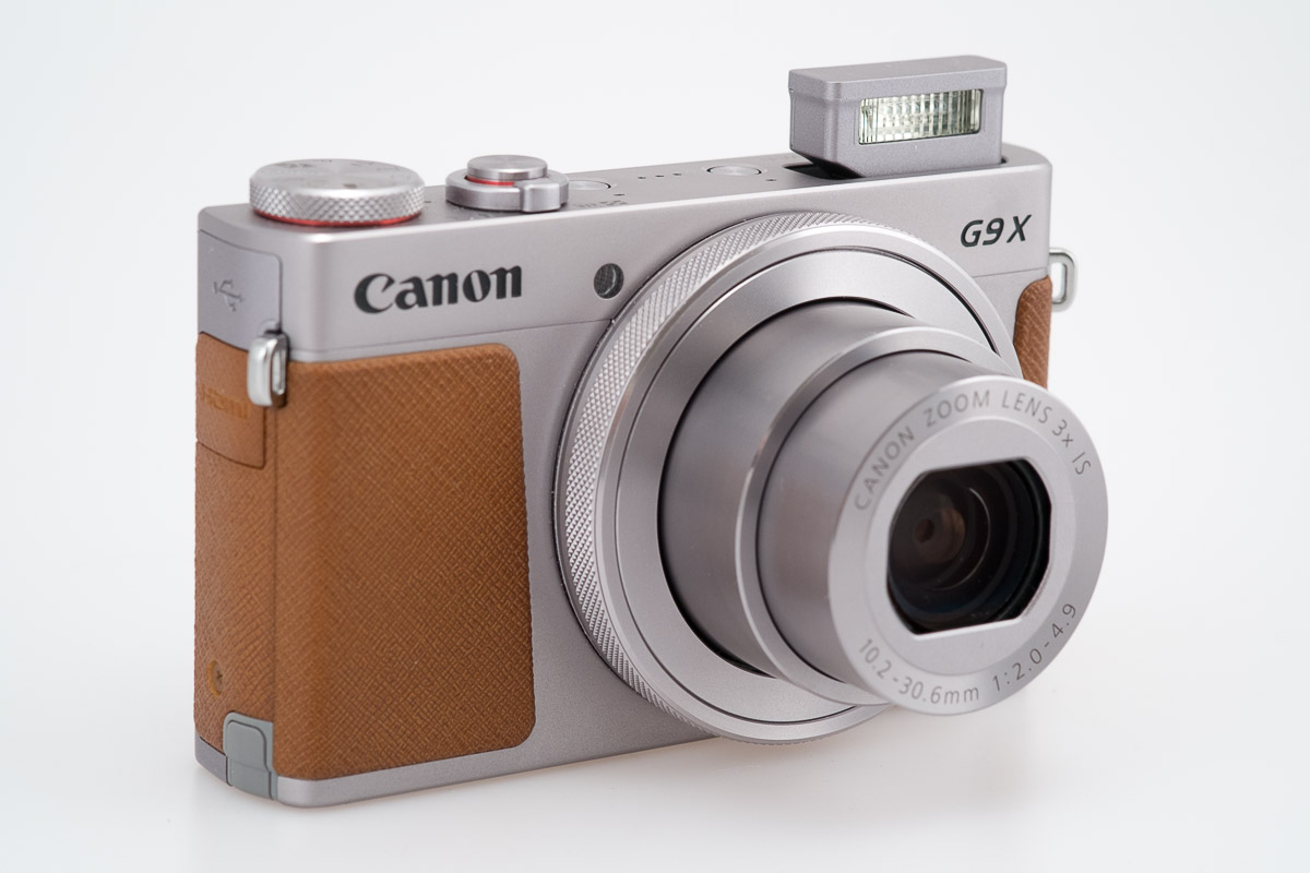

2. Budowa i jakość wykonania
Aparat wykonany jest z należytą starannością, a zastosowanie metalu kojarzy się z solidną i wytrzymałą konstrukcją. Do jakości wykonania nie można mieć żadnych zastrzeżeń. Elementy korpusu są dobrze dopasowane, a całość sprawia pozytywne wrażenie. Canon PowerShot G9 X to aparat nieco większy od modelu S120 i mniejszy do swojego poprzednika, modelu G7 X.

Podobnie jak w modelu G7 X, w konstrukcji opisywanego aparatu wyróżnia się konfigurowalny pierścień na obiektywie. Jego cechą charakterystyczną jest krokowa praca ze słyszalnym klikaniem. Aparat jest stosunkowo lekki, z baterią i kartą pamięci waży bowiem 209 g.
Obiektyw
W modelu G9 X został zastosowany nowy obiektyw o zakresie ogniskowych 10.2–30.6 mm (28–84 mm dla ekwiwalentu małoobrazkowego), czyli o 3-krotnym powiększeniu optycznym. Na konstrukcję składa się 8 elementów ułożonych w 6 grupach (2 elementy dwustronnie asferyczne, 1 element jednostronnie asferyczny). Jasność tego obiektywu wynosi f/2–4.9.

Elementy sterowania

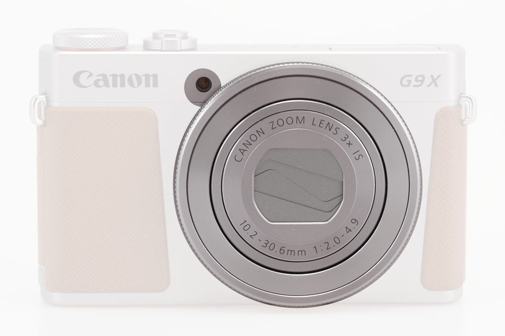

Na przedniej ściance oprócz obiektywu otoczonego pierścieniem kontrolnym znajdziemy diodę wspomagania autofokusu i sygnalizacji pracy samowyzwalacza.
Canon PowerShot G9 X  - Budowa i jakość wykonania

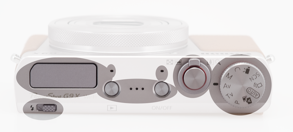

Górna ścianka to miejsce przewidziane przez konstruktorów na lampę błyskową, w pobliżu której znajduje się dźwignia zwalniającą jej blokadę. W środkowej części dostrzegamy potrójny otwór głośnika oraz symetrycznie rozlokowane otwory stereofonicznego mikrofonu. Pod nimi odnajdziemy dwa przyciski: odtwarzania oraz włącznik zasilania. Spust migawki otoczony jest dźwignią zmiany ogniskowej, a na prawym skraju mamy koło trybów.

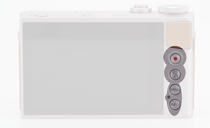

Na tylnej ściance mieści się ekran LCD. Po prawej stronie odnajdziemy skromny zestaw przycisków. Góra panelu stanowi oparcie dla kciuka, poniżej natomiast zgrupowano elementy sterujące:
  • przycisk nagrywania,
  • Q/SET,
  • MENU,
  • INFO.

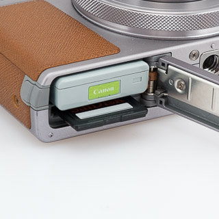

Zasilanie i złącza
Aparat zasilany jest dedykowanym akumulatorem o oznaczeniu NB-13L i parametrach 3.6 V oraz 1250 mAh. Naładowany akumulator według zapewnień producenta wystarcza na wykonanie 210 zdjęć. W trakcie testu bez problemu udało się nam osiągnąć zadeklarowaną liczbę zdjęć. Pamiętać jednak musimy, że duży wpływ na jej rozładowanie ma np. ciągły autofokus. Podobnie jak w innych aparatach Canona dostrzegliśmy tak i w modelu G9 X pewną niedogodność. To nieliniowa praca wskaźnika pozostałej pojemności akumulatora oraz duża czułość na chwilowe spadki napięcia (chwilę po tym, jak ikonka zaczęła pokazywać stan 60%, podczas fotografowania zaczęła ona mrugać na czerwono, choć udało się jeszcze wykonać 100 zdjęć).
Canon PowerShot G9 X  - Budowa i jakość wykonania Canon PowerShot G9 X  - Budowa i jakość wykonania
Gniazdo baterii jest zabezpieczone przed przypadkową próbą włożenie akumulatora w nieprawidłowy sposób. Ładowanie odbywa się w dedykowanej ładowarce CB-2LH i trwa nieco ponad 2 h. Producent nie oferuje ładowania za pomocą wbudowanego portu USB z dowolnego zasilacza czy nawet komputera. By tego dokonać, musimy zaopatrzyć się w dedykowany zasilacz CA-DC30, co jest rozwiązaniem dość rzadkim.
Innym sposobem zasilania aparatu jest użycie opcjonalnego zewnętrznego zasilacza ACK-DC110. Wówczas zamiast baterii w aparacie należy zamontować specjalny adapter, a kabel wyprowadzić na zewnątrz przy wykorzystaniu przepustu w pobliżu klapki komory baterii. Gdy klapka zamknie się, możemy umieścić aparat na statywie.
W komorze baterii jest też miejsce na zainstalowanie karty pamięci standardu Secure Digital (SD, SDHC i SDXC).

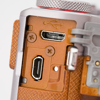

Na prawej ściance aparatu, pod zabezpieczającą klapką, znajdują się porty HDMI typu C oraz uniwersalny port komunikacyjny, umożliwiający przesył sygnału audio/wideo do telewizora. Port ten funkcjonuje także jako interfejs standardu USB. Podłączając aparat do telewizora za pomocą HDMI, możemy sterować odtwarzaniem zdjęć przy użyciu pilota telewizora.
