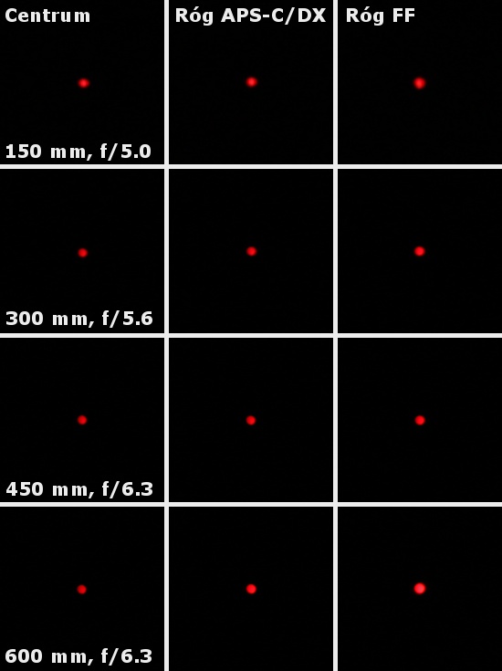

Tamron 150–600 mm zasłużył na zdecydowane pochwały za korygowanie komy. Niezależnie od użytej ogniskowej, dopatrzenie się zniekształceń kołowego obrazu diody, nawet w samym rogu pełnej klatki, jest bardzo trudne.
Tamron SP 150-600 mm f/5-6.3 Di VC USD - Koma, astygmatyzm i bokeh
Obiektyw nie ma też większych problemów z astygmatyzmem. Wada ta jest wręcz bardzo mała dla zakresu ogniskowych 150–450 mm, gdzie średnia różnica pomiędzy poziomymi i pionowymi wartościami funkcji MTF50 wynosi tylko 2.8%. Dopiero dla ogniskowej 600 mm rośnie do zauważalnego, ale wciąż umiarkowanego poziomu 7%.

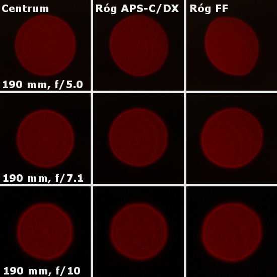

Obrazy pozaogniskowe dawane przez testowanego Tamrona wyglądają dobrze i trudno mieć do nich zastrzeżenia. Puryści mogą doszukać się koncentrycznych kręgów (cebulowy bokeh) w rozogniskowanych plamkach, ale nie jest to efekt intensywny.
