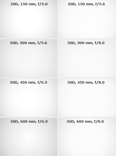

Gdy testowany obiektyw podepniemy do korpusu z matrycą APS-C/DX, nie powinniśmy mieć praktycznie żadnych problemów z winietowaniem. Widać to dobrze na poniższych miniaturkach.
Tamron SP 150-600 mm f/5-6.3 Di VC USD - Winietowanie
Na maksymalnym otworze względnym i na najkrótszej ogniskowej winietowanie wynosi tylko 16% (−0.49 EV) i zmniejsza się do niezauważalnego poziomu 8% (−0.23 EV) już po przymknięciu przysłony do f/5.6, a więc tylko o 1/3 EV.
Jeszcze mniej problemów mamy na ogniskowej 300 mm, gdzie na maksymalnym otworze względnym winietowanie sięga tylko 12% (−0.37 EV) i spada do 6% (−0.18 EV) dla przysłony f/8.0. Podobna sytuacja panuje dla ogniskowej 450 mm. Na przysłonie f/6.3 winietowanie wynosi 15% (−0.46 EV) i zmniejsza się do 7% (−0.21 EV) dla otworu względnego f/8.0.
Największe szanse na dojrzenie winietowania mamy na maksymalnej ogniskowej, gdzie na przysłonie f/6.3 wynosi ono 19% (−0.61 EV). Na szczęście już dla przysłony f/8.0 robi się praktycznie niezauważalne, bo sięga tylko 9% (−0.29 EV).

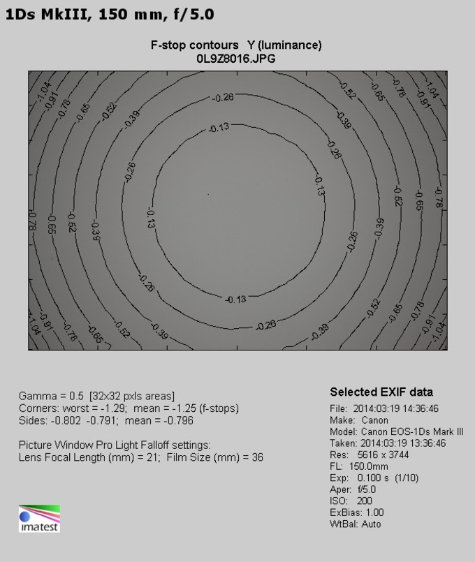

Z oczywistych względów więcej problemów ze spadkiem jasności w rogach kadru będziemy mieli, gdy połączymy testowany obiektyw z korpusem pełnoklatkowym. Poniższe miniaturki dają obraz tego, czego można się spodziewać.
Na najkrótszej ogniskowej i na maksymalnym otworze względnym winietowanie sięga zauważalnego poziomu 35% (−1.25 EV). Dla przysłony f/5.6 spada ono do wartości 24% (−0.80 EV), a dla f/8.0 robi się niezauważalne (8%).

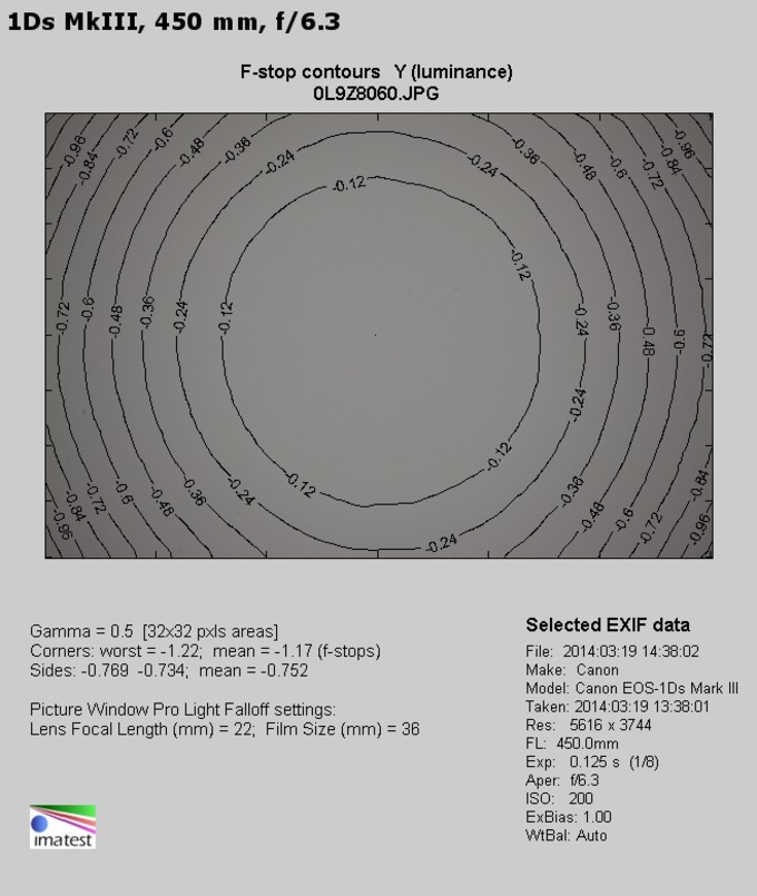

Opisywana wada znów zaczyna jednak narastać, gdy przejdziemy do dłuższych ogniskowych. Dla kombinacji 450 mm i f/6.3 winietowanie sięga 33% (−1.17 EV) i zmniejsza się do 20% (−0.63 EV), po zastosowaniu przysłony f/8.0. Na przysłonach f/11 i f/16 wynosi ono odpowiednio 12% (−0.36 EV) i 5% (−0.14 EV).

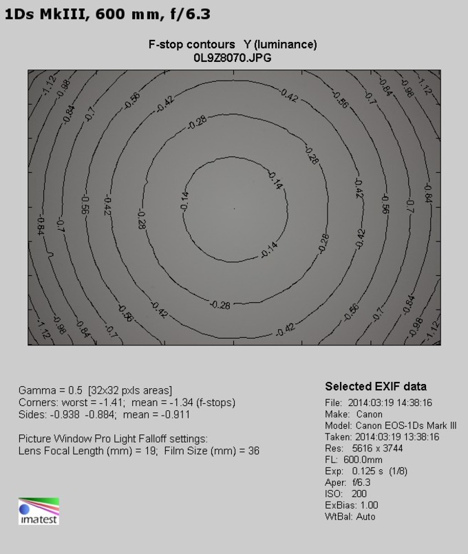

Na ogniskowej 600 mm i maksymalnym otworze względnym musimy się liczyć z utratą 37% (−1.34 EV) światła w rogach. Na przysłonie f/8.0 wada ta jest wciąż zauważalna (choć już umiarkowana), bo sięga 22% (−0.70 EV). Problemy znikają dopiero dla przysłon f/11 i f/16, gdzie winietowanie wynosi odpowiednio 12% (−0.39 EV) i 5% (−0.14 EV).
