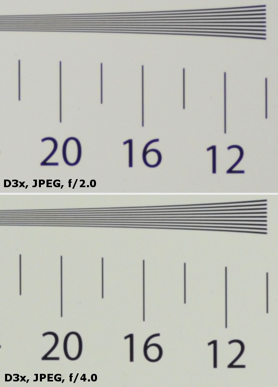

Na zakończenie tego rozdziału prezentujemy wycinki z centrum kadru zdjęć naszej tablicy do testowania rozdzielczości, pobrane z plików JPEG zapisywanych równolegle z RAW-ami użytymi do powyższej analizy.
