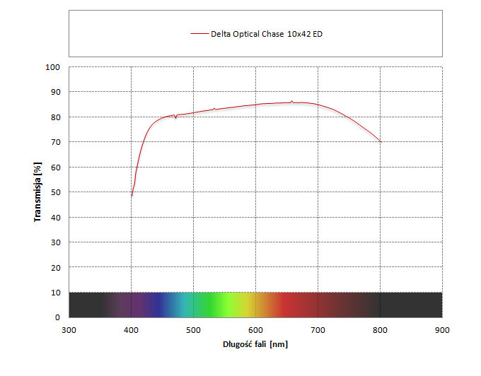

Sprawność optyczna 83.3+/- 1% 11 / 25.0 pkt

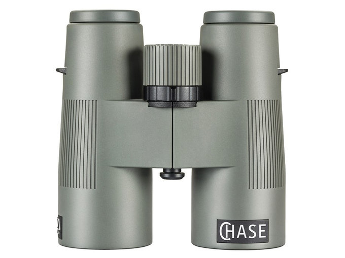

Obudowa Bardzo zgrabna i gustowna. Obita dobrej klasy gumą, choć może o zbyt śliskiej fakturze. Guma bardzo dobrze przylega do korpusu lornetki. Niewielkie, gumowane muszle okularowe o trzech stopniach wysuwu. Wyprodukowana w Chinach. 7.7 / 8.0 pkt

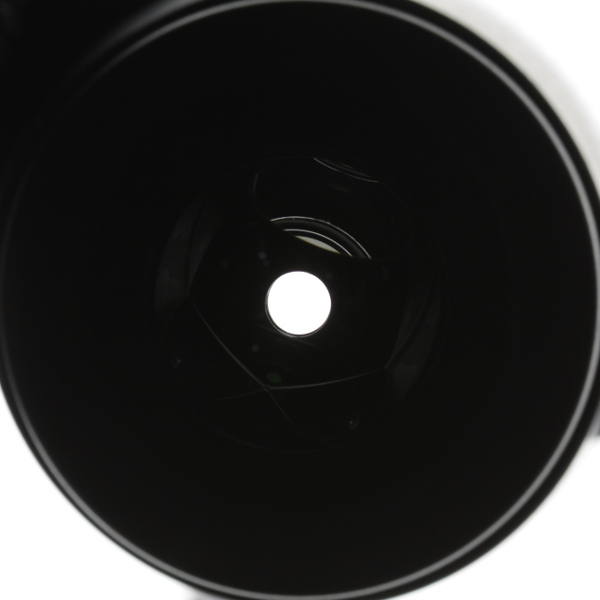

Wyczernienie i kurz wewnątrz tubusa Ładnie wyczernione, zmatowione i karbowane tubusy. Szerokie denko przy pryzmatach czarne, mniejsza tulejka szara. Pojedyncze drobinki pyłu na pryzmatach. 4.1 / 5.0 pkt

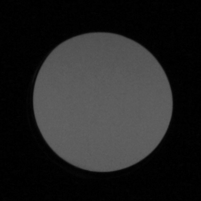

Winietowanie centralne
Lewy: Prawy:
Delta Optical Chase 10x42 ED - Winietowanie centralne - Lewy Delta Optical Chase 10x42 ED - Winietowanie centralne - Prawy
OL: 2.91%, OP: 3.42%
4.5 / 8.0 pkt

    Podsumowanie naszego testu zaczniemy od omówienia obudowy Chase 10×42 ED, bo to moim zdaniem jeden z poważnych atutów tej lornetki. Przede wszystkim, jak widać z powyższego zdjęcia, mamy do czynienia z instrumentem małym i poręcznym. Co więcej, obudowa jest naprawdę dobrze zaprojektowana – lornetka jest po prostu ładna. Dotyczy to także akcesoriów, które są prawidłowo dobrane i spasowane. Można to pokazać na przykładzie deszczochronu. W wielu przypadkach deszczochron to duża, czarna nakładka zupełnie niedopasowana kolorystycznie do lornetki i często produkowana w jednym rozmiarze dla całej serii, niezależnie od rozmiarów poszczególnych lornetek. Tutaj mamy małą, zgrabną zaślepkę, w kolorze obudowy lornetki, dopasowaną idealnie do każdego modelu.
    W samej obudowie znajdziemy jeszcze jedną ciekawą rzecz, która jest charakterystyczna dla modeli z wyższej półki cenowej. O ile wewnętrzne ogniskowanie w lornetkach dachowych to standard, to korekta dioptrażu odbywa się najczęściej poprzez ruszanie całym prawym okularem. Tutaj korekta dioptrażu obywa się poprzez ruch wewnętrznych elementów optycznych, co jest typowe dla lornetek z najwyższej półki cenowej. Jest to rozwiązanie o tyle ważne, że zapewnia większą szczelność testowanego instrumentu.
    Jeśli chodzi o własności optyczne mamy w zasadzie jeden poważniejszy powód do narzekań i dwa mniejsze. Przede wszystkim małe rozmiary lornetki odbiły się na ścięciu źrenic wyjściowych. Do pełni szczęścia brakuje za to jeszcze troszkę lepszej korekty dystorsji i powłok z wyższej półki.
    Jak widać z powyższego wykresu, transmisja nie rzuca nas na kolana. Jak na tę klasę cenową nie jest jednak zła i na plus należy zaliczyć fakt, że wykres jest dość płaski, przez co mamy dobre odwzorowanie kolorów.
