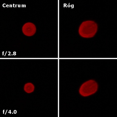

Rozogniskowane krążki światła nie wyglądają zbyt ciekawie. Widać w nich wyraźne ekstrema lokalne i zniekształcenia. Należy jednak pamiętać, że tego typu obiektyw nie służy do generowania miękkich nieostrości i papierowej głębi.
Samyang 10 mm f/2.8 ED AS NCS CS - Koma, astygmatyzm i bokeh
