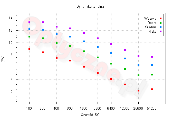

Dynamika tonalna
Dynamikę tonalną wyznaczyliśmy w oparciu o serię zdjęć tablicy Kodak Q-14. Pomiary wykonaliśmy na surowych plikach przekonwertowanych uprzednio do 48-bitowych TIFF-ów bez demozaikowania. Na wykresie przedstawiamy wartości zakresu tonalnego dla wysokiej, dobrej, średniej i niskiej jakości obrazu. Odpowiada to stosunkom sygnału do szumu na poziomie 10, 4, 2 i 1.
Fujifilm X-Pro2 - Zakres i dynamika tonalna
Dla najlepszej jakości obrazu przy ISO 200 (najniższej natywnej czułości) testowany aparat osiągnął 8.4 EV. Rezultat ten jest o 1 EV niższy od analogicznego wyniku X-T10. Nieco niższymi osiągami charakteryzowały się aparaty konkurencji – Panasonic GX8 i Sony A6000 (odpowiednio 8 i 8.2 EV), jednak w ich przypadku producenci stosują 12-bitowe przetwarzanie.
Biorąc pod uwagę kryterium niskiej jakości obrazu, dla bazowej czułości mamy do dyspozycji dynamikę na poziomie 13.3 EV, co oznacza, że niewiele brakuje, by wykorzystywany był praktycznie cały zakres pracy przetwornika ADC. Przy ISO 800 po raz kolejny obserwujemy niewielkie załamanie. Niefizyczne zachowanie widać także dla maksymalnej czułości ISO, choć w tym wypadku mamy do czynienia z wartością rozszerzoną.

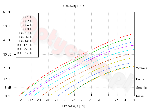

Poniżej przedstawiamy pełne wykresy SNR wygenerowane na podstawie wykonanych pomiarów dla wszystkich czułości aparatu.
Wartość 0 na osi OX oznacza maksymalną wartość, którą aparat może zapisać w pliku RAW. Na prawej osi OY oznaczyliśmy miejsca dla kryteriów SNR=10 (wysoka), 4 (dobra), 2 (średnia) i 1 (niska). Przy pomocy tego wykresu każdy może oszacować dostępną dynamikę dla wybranej przez siebie minimalnej użytecznej jakości obrazu. Wystarczy poprowadzić poziomą linię wzdłuż wybranego kryterium i odczytać wartość na osi OX, dla której linia ta przecina się z wykresem dla odpowiedniej czułości. Gdy np. uznamy za kryterium minimalnej użytecznej jakości 12 dB, widzimy, że dla ISO 1600 dynamika przekracza 8.5 EV.
