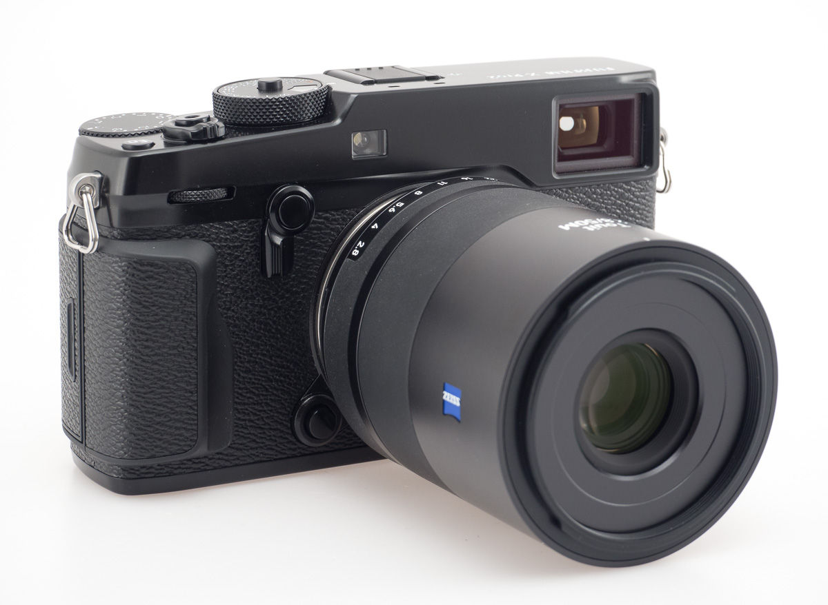

Budowa, jakość wykonania i funkcjonalność
X-Pro2 jest odrobinę większy i cięższy od poprzednika, zachowano jednak podobny kształt korpusu. Większość różnic dotyczy głównie elementów sterujących. Uwagę zwraca wysoka jakość wykonania – uszczelniony, magnezowy korpus sprawia bardzo dobre wrażenie.
3-calowy, nieruchomy ekran LCD charakteryzuje się rozdzielczością 1.62 miliona punktów i świetną jakością wyświetlanego obrazu. Producent nie zdecydował się na zastosowanie dotykowego interfejsu. Mamy za to dość bogate opcje wyświetlenia rozmaitych elementów, widocznych podczas fotografowania (cyfrowa poziomica, histogram, wskaźnik odległości AF i MF, dane ekspozycji, tryb ostrości i pomiaru światła, wskaźnik naładowania akumulatora, siatki kadrowania).
Ciekawym elementem jest hybrydowy wizjer, zauważalnie ulepszony w porównaniu do celownika z X-Pro1. W trybie optycznym mamy np. możliwość wyświetlenia cyfrowego powiększenia obszaru AF, wraz z parametrami ekspozycji i dodatkowymi informacjami. Wizjer elektroniczny ma rozdzielczość 2.36 miliona punktów i zapewnia podgląd bardzo dobrej jakości.
