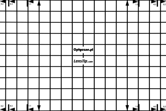

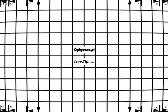

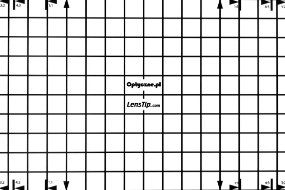

Z największą dystorsją mamy do czynienia na ogniskowej 10 mm i wynosi tam ona −2.40%. Na dłuższych ogniskowych wada ta przestaje być jakimkolwiek problemem. Dla 14 mm jest praktycznie zerowa (dokładny wynik to +0.17%), a na 18 mm nieznacznie zwiększa się do wartości +0.53%.
Wynik uzyskany na ogniskowej 10 mm jest dokładnie taki sam, jaki na 10 mm uzyskał Canon EF-S 10–22 mm. Na dłuższych ogniskowych to droższy brat jest odrobinę lepszy, ale znów różnice są minimalne.
Canon 50D, 10 mm

Canon 50D, 14 mm
Canon EF-S 10-18 mm f/4.5-5.6 IS STM - Dystorsja
Canon 50D, 18 mm
