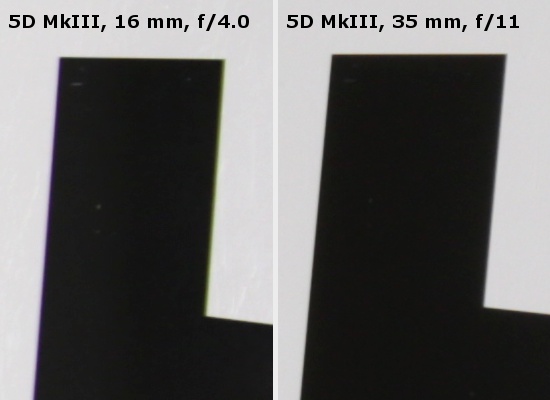

Aberracja chromatyczna
Poniższe wycinki wyraźnie pokazują, że testowany obiektyw nie ma żadnych problemów z podłużną aberracją chromatyczną.

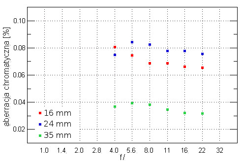

W podobnym tonie możemy wypowiadać się o korygowaniu poprzecznej aberracji chromatycznej. Wykresy uzyskane dla poszczególnych ogniskowych, odpowiednio dla brzegu matrycy APS-C i brzegu pełnej klatki są zaprezentowane poniżej.
Canon EF 16-35 mm f/4L IS USM - Aberracja chromatyczna i sferyczna
Na krótszych ogniskowych poziom aberracji sięga 0.06–0.08%, a więc mamy do czynienia z wartościami małymi, momentami tylko podchodzącymi pod poziom średni. Dla maksymalnej ogniskowej aberracja jest praktycznie niezauważalna. Duże brawa!

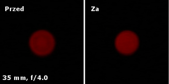

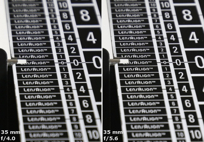

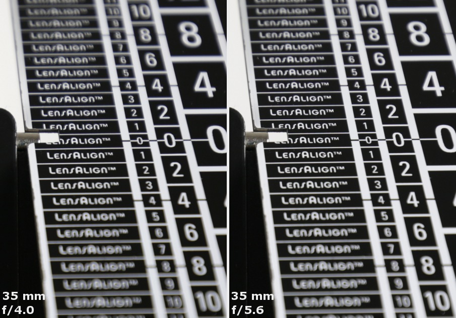

Aberracja sferyczna
Pierwsze zdjęcie w niniejszym rozdziale pokazuje wyraźnie, że obiektyw nie ma efektu „pływania” ogniska. Wygląd rozogniskowanych krążków światła uzyskanych przed i za ogniskiem nie różni się mocno od siebie. Oba te fakty sugerują, że obiektyw dobrze radzi sobie z korygowaniem aberracji sferycznej.
