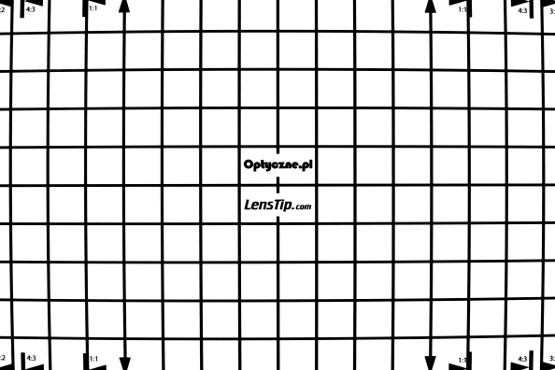

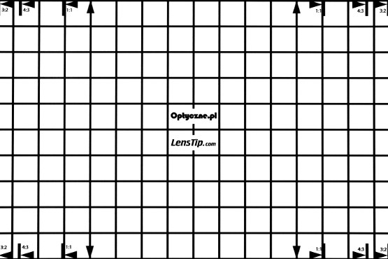

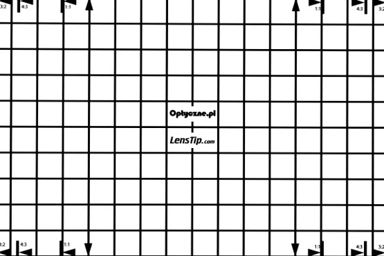

Na mniejszej matrycy Canona 50D dystorsja nie jest problemem. Szanse jej dojrzenia mamy tylko na najkrótszej ogniskowej, gdzie musimy liczyć się z wystąpieniem zniekształceń beczkowych o wartości −1.61%. Dla ogniskowej 24 mm dystorsja się praktycznie zeruje, bo zmierzona tam wartość to +0.11%. Na ogniskowej 35 mm zniekształcenia poduszkowe rosną do +0.48%, ale nawet tam wpływ tej wady na obraz trudno zauważyć.

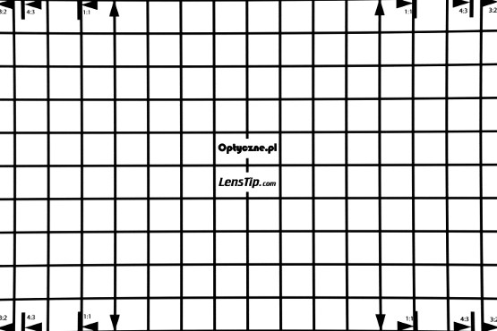

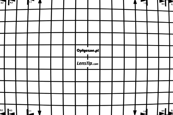

Na pełnej klatce zauważalny problem mamy na ogniskowej 16 mm, gdzie dystorsja sięga −4.00%. To już spora wartość i od obiektywu tej klasy można oczekiwać lepszego wyniku. Z drugiej strony, przy dystorsji −6.33%, jaką pokazywał Nikkor AF-S 16–35 mm f/4.0 VR, wynik Canona wygląda świetnie. Na ogniskowej 24 mm dystorsja znika prawie całkowicie – formalny wynik to +0.04%. Z niewielkim poziomem tej wady mamy też do czynienia dla maksymalnej ogniskowej, gdzie sięga ona tylko +1.11%.
Canon 50D, 16 mm
Canon EF 16-35 mm f/4L IS USM - Dystorsja
Canon 50D, 24 mm
Canon 50D, 35 mm
Canon 5D MkIII, 16 mm
Canon 5D MkIII, 24 mm
