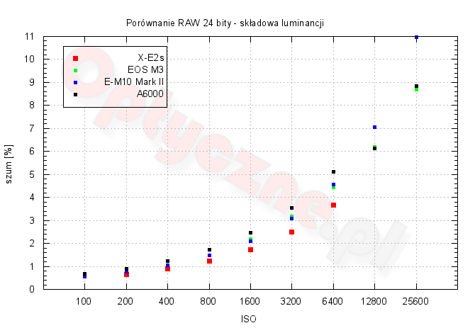

Spójrzmy jeszcze na porównanie poziomu szumu pomiędzy testowanym modelem a aparatami konkurencji. W tym celu zestawiamy ze sobą na wykresie wartości składowej luminancji.
Fujifilm X-E2S - Szumy i jakość obrazu w RAW
Najmniejsze różnice zanotowaliśmy pomiędzy EOS-em M3 oraz OM-D E-M10 Mark II. Przewaga X-E2s nad każdym z nich to ok. 0.5 EV. Nieco większą przewagę zauważamy w stosunku do A6000 – tu bezlusterkowiec Fujifilm wypada lepiej o ok. 1 EV.
