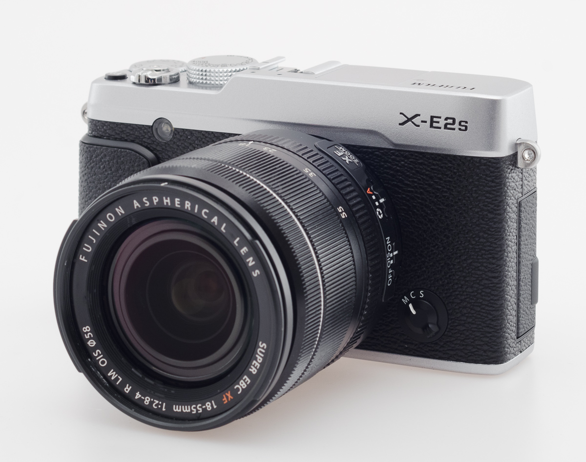

Budowa, jakość wykonania i funkcjonalność
Z wyglądu X-E2s może się podobać. Aluminiowa obudowa w stylu retro została wykonana z należytą starannością, choć w jej konstrukcji nie przewidziano uszczelnień. Elementy wykonane z tworzywa sztucznego posiadają fakturę skóry, a na rękojeści znajdziemy niewielką gumową nakładkę poprawiającą chwyt. Ten ostatni element został przeprojektowany w stosunku do poprzednika, natomiast reszta obudowy pozostała bez zmian.
3-calowy wyświetlacz zapewnia zadowalającą jakość podglądu obrazu. OLED-owy wizjer elektroniczny charakteryzuje się powiększeniem 0.62x i dobrą rozdzielczością (2.3 miliona punktów). Tuż przy niewielkiej muszli ocznej znajduje się czujnik zbliżeniowy, który może sterować przełączeniem obrazu pomiędzy ekranem i celownikiem.
