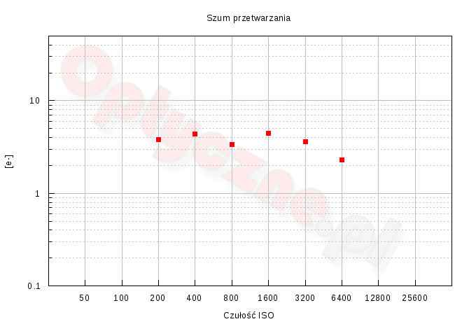

Szum przetwarzania
Szum przetwarzania (ang. readout noise) to całościowe zakłócenia generowane przez elektroniczny tor przetwarzania danych. Ilość tego szumu nie zależy od ilości padającego światła ani czasu ekspozycji.
Szum przetwarzania wyznaczyliśmy w oparciu o serię zdjęć bez dostępu światła przy najkrótszej możliwej do ustawienia migawce. Pomiarów dokonaliśmy na surowych plikach przekonwertowanych uprzednio do 48-bitowych TIFF-ów bez demozaikowania. Dane na wykresie zostały zaprezentowane w punktach odpowiadających nastawionym w aparacie (a nie realnym) czułościom matrycy, a wyniki odwzorowują średnią wartość z wszystkich grup senseli.
Fujifilm X-E2S - Zakres i dynamika tonalna
Wyrażenie wyniku w elektronach pozwala śledzić jakość przetwarzania toru analogowo-cyfrowego. Widzimy, że przebieg pokrywa zakres wartości od 2 do 4 elektronów, co oznacza, że jakość zaprojektowanej elektroniki stoi na wysokim poziomie. W idealnie pracującej matrycy wykres powinien być linią prostą, ze wszystkimi wartościami dla różnych czułości ISO na tym samym poziomie. Tu widzimy, że oprogramowanie przetwornika ADC zmienia jego charakterystykę w zależności od użytej czułości.

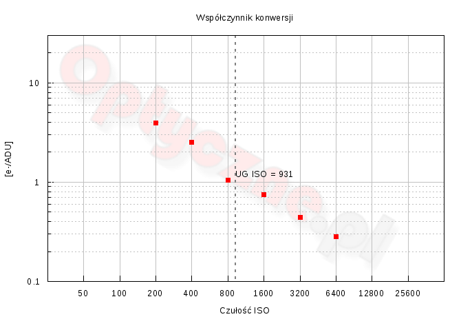

Współczynnik konwersji i wzmocnienie jednostkowe
Poniżej przedstawiamy współczynnik konwersji (ang. conversion gain) matrycy wyznaczony dla różnych nastaw ISO. Parametr ten definiuje liczbę elektronów przypadających na jednostkę kwantyzacji przetwornika ADC (tzw. ADU, ang. ADC unit). Analiza tych danych pozwala określić tzw. wzmocnienie jednostkowe, czyli cechę charakterystyczną każdej matrycy definiującą czułość, dla której współczynnik konwersji jest równy 1 – to znaczy wartość z przetwornika ADC pokazuje wprost liczbę przetworzonych elektronów.
Współczynnik konwersji wyznaczyliśmy w oparciu o serię zdjęć tablicy Kodak Q-14. Pomiarów dokonaliśmy na surowych plikach przekonwertowanych uprzednio do 48-bitowych TIFF-ów bez demozaikowania. Dane na wykresie zostały zaprezentowane w punktach odpowiadających nastawionym w aparacie (a nie realnym) czułościom matrycy, a wyniki odwzorowują średnią wartość z wszystkich grup senseli.
Dla najniższej czułości na jedną jednostkę kwantyzacji przetwornika ADC przypadają prawie 4 elektrony. Przy 14-bitowym przetworniku daje to pojemność studni potencjałów (ang. full well capacity) na poziomie 59 ke-. Taki wynik można uznać za bardzo dobry. Wysoka pojemność studni pozwala na użycie niewielkich wzmocnień sygnału – dla ISO 200 to 3.96 e-/ADU. Dzięki temu, jak łatwo odczytać z wykresu, punkt wzmocnienia jednostkowego wypada dla czułości 931 (czyli nieco powyżej nastawy aparatu ISO 800). Przekroczenie tego progu powoduje, że za jakość obrazu odpowiadają już tylko i wyłącznie algorytmy cyfrowej obróbki sygnału, a nie tor analogowy matrycy. W związku z czym nie ma żadnego zysku ze stosowania takiej obróbki w aparacie i dokładnie te same efekty uzyskamy niedoświetlając zdjęcie, a następnie korygując ekspozycję w komputerze.

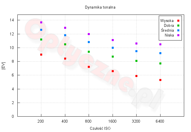

Dynamika tonalna
Dynamikę tonalną wyznaczyliśmy w oparciu o serię zdjęć tablicy Kodak Q-14. Pomiary wykonaliśmy na surowych plikach przekonwertowanych uprzednio do 48-bitowych TIFF-ów bez demozaikowania. Na wykresie przedstawiamy wartości zakresu tonalnego dla wysokiej, dobrej, średniej i niskiej jakości obrazu. Odpowiada to stosunkom sygnału do szumu na poziomie 10, 4, 2 i 1.
Dla najlepszej jakości obrazu przy ISO 200 testowany aparat osiągnął 9 EV, czyli tyle samo co poprzednik. To lepszy rezultat niż zanotowaliśmy w przypadku bezlusterkowców konkurencji, czyli Olympusa OM-D E-M10 Mark II i Sony A6000. Dla bazowych czułości uzyskały one bowiem po 8.2 EV. Jednak w ich przypadku producenci stosują 12-bitowe przetwarzanie. 14-bitowy zapis danych mamy w Canonie EOS M3, który osiągnął znacznie mniej niż aparat Fujifilm, bo 7.9 EV przy ISO 100.
Biorąc pod uwagę kryterium niskiej jakości obrazu, dla bazowej czułości mamy do dyspozycji dynamikę na poziomie 13.8 EV, co oznacza, że wykorzystywany jest praktycznie cały zakres pracy przetwornika ADC. Fujifilm X-E2s wypada tu zdecydowanie lepiej niż np. EOS M3, który uzyskał dla analogicznych kryteriów 11.7 EV.

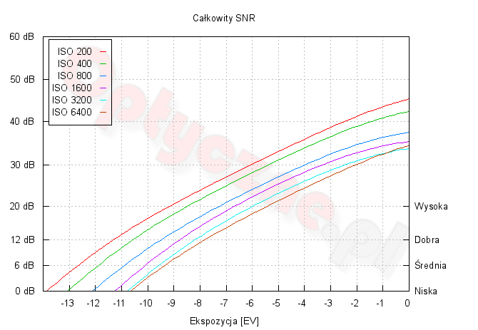

Poniżej przedstawiamy pełne wykresy SNR wygenerowane na podstawie wykonanych pomiarów dla wszystkich czułości aparatu.
Wartość 0 na osi OX oznacza maksymalną wartość, którą aparat może zapisać w pliku RAW. Na prawej osi OY oznaczyliśmy miejsca dla kryteriów SNR=10 (wysoka), 4 (dobra), 2 (średnia) i 1 (niska). Przy pomocy tego wykresu każdy może oszacować dostępną dynamikę dla wybranej przez siebie minimalnej użytecznej jakości obrazu. Wystarczy poprowadzić poziomą linię wzdłuż wybranego kryterium i odczytać wartość na osi OX, dla której linia ta przecina się z wykresem dla odpowiedniej czułości. Gdy np. uznamy za kryterium minimalnej użytecznej jakości 12 dB, widzimy, że dla ISO 1600 dynamika przekracza 8.5 EV.
