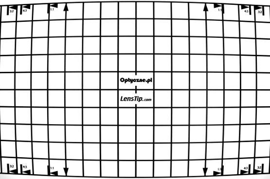

System Fujifilm X jest bardzo niekonsekwentny jeśli chodzi o korygowanie dystorsji. W przypadku niektórych obiektywów jest ona pięknie skorygowana przez samą konstrukcję optyczną i nie wymaga pracy oprogramowania korpusu. W przypadku innych obiektywów korygowanie dystorsji prawie całkowicie zrzucono na programistów. Fujinon 10–24 mm należy, niestety, do tej drugiej kategorii.

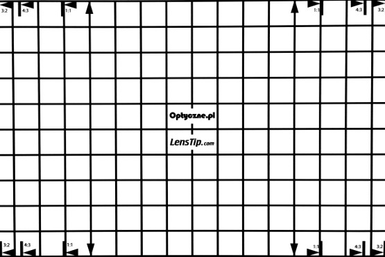

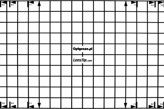

Dopóki pracujemy na plikach JPEG, dystorsja nie będzie nam doskwierać. Na ogniskowych 10, 17 i 24 mm wynosi ona odpowiednio −0.88%, +0.57% i 0.69%. Są to wartości małe, przez co zniekształcenia są trudne do zauważenia.

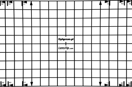

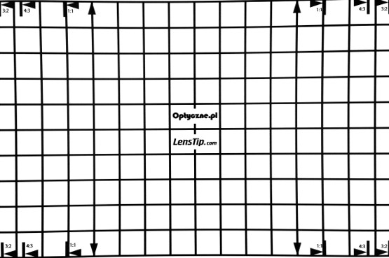

Zupełnie inna sytuacja jest dla plików RAW, gdzie na wspomnianych ogniskowych dystorsja wynosi odpowiednio −4.62%, +1.53% i +2.15%. O ile dużą dystorsję beczkową na ultraszerokim kącie można próbować jakoś zrozumieć (choć z trudem, bo wielu konkurentów nie ma takich problemów z tą wadą), zupełnie nie rozumiem wartości przekraczających poziom 2% dla maksymalnej ogniskowej.
Rezygnacja z korygowania jednej z podstawowych wad optycznych daje znacznie więcej możliwości w skorygowaniu pozostałych. Niestety tutaj za dużo bonusów na razie nie widzimy, bo ani ostrość na brzegu, ani aberracja chromatyczna nie były takie, jak byśmy tego oczekiwali po tej klasie sprzętu.
JPEG, 10 mm
Fujifilm Fujinon XF 10-24 mm f/4R OIS - Dystorsja
JPEG, 17 mm
JPEG, 24 mm
RAW, 10 mm
RAW, 17 mm
